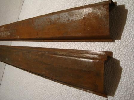

SergeyAV 5 Скарга Опубліковано: 13 жовтня 2011 Мужики, подскажите планирую сделать ремонт кузова своей двоечке: днище - зад места установки домкратов, там же подозреваю пороги. Ну и естественно после снятия пластика и обшивки могут быть еще места. Есть опыт по сварке ручником переменкой, хочу купить инвертор, опыта варки таким аппаратом нет, возможна ли поварка кузова инвертором или таки полуавтомат и газовая сварка? Да и еще нашел в продаже такие пороги передние это или задние? Поділитися повідомленням Посилання на повідомлення Поділитися на інших сайтах
odeskin 3 Скарга Опубліковано: 13 листопада 2011 SergeyAV, пороги передние это или задние? Они идут от переднего крыла и до заднего. Я ещё не встречал чтобы порог был отдельно передним, и отдельно задним. Только целиком. Насчёт инвертора не скажу, так как не знаю, ну а как по мне, то лучше полу автоматом. Он просто ближе к точечной сварке. Ну а как лучше .... ( на вкус и цвет).+ по деньгам. Удачи! Поділитися повідомленням Посилання на повідомлення Поділитися на інших сайтах
