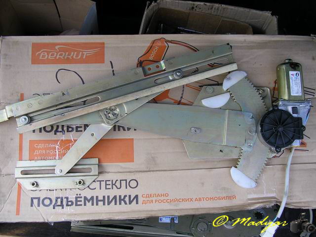

Diptown 8 Скарга Опубліковано: 24 червня 2008 На ход стекла влияет новая направляющая от 07 стела. ее нужно правильно выставить. для установки направляющей нужно просверлить 2 отверстия и зделать из них типа таково (===) для того чтоб можно было регулировать в лево и в право. установив стекло, уголок и проложив бархотку начинаешь регулировку до той степени чтобы стекло без напряга опускалось и подымалось 2мя пальцами. ВНИМАНИЕ КОГДА БУДЕШ ОПУСКАТЬ СТЕКЛО ТО ПРИДЕРЖИВАЙ иначе упадет и разобьется. потом можеш ставить стеклоподемник. Если берешь реечный "Беркут" (он самый лучший для 07 стекла) то у него 3 крепежных шпильки 1 совпадает для второй нужно сверлить дырку, а третья пусть в воздухе весит . Поділитися повідомленням Посилання на повідомлення Поділитися на інших сайтах
