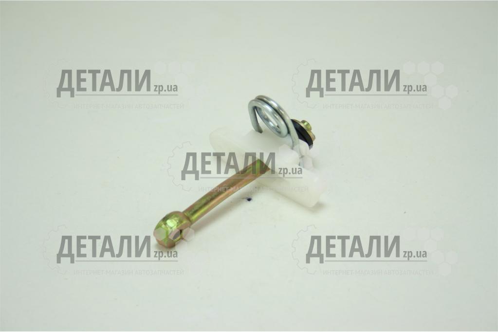

Заменил сегодня ограничители дверей,теперь дверь фиксируется в открытом положении
Да, это действительно не надолго.
Я ставил себе ограничитель от 2104, совсем другое дело
Он жестче, переделывать ничего не надо.
