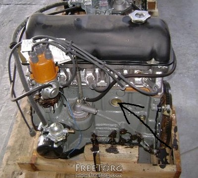

Voodoo Child 9 Скарга Опубліковано: 5 вересня 2011 Вопрос по фотке вид изнутри блока, на заглушку Ничего, что герметик немного вылез в рубашку охлаждения? Куски этого герметика ничего забить в системе охлаждения не могут? Поділитися повідомленням Посилання на повідомлення Поділитися на інших сайтах
serg34 1 Скарга Опубліковано: 7 листопада 2011 А можно ли пробку подварить каплей сварки, у меня струйка с нее бежит с середины? Поділитися повідомленням Посилання на повідомлення Поділитися на інших сайтах
nazgul 40 Скарга Опубліковано: 7 листопада 2011 serg34, начнешь варить и просто дырка станет больше из-за того что там металл уже тонкий, нужно менять. Поділитися повідомленням Посилання на повідомлення Поділитися на інших сайтах
Anndreykov 10 Скарга Опубліковано: 7 листопада 2011 serg34, лучше поменяй, причем самая простая замена из всех. Поділитися повідомленням Посилання на повідомлення Поділитися на інших сайтах
serg34 1 Скарга Опубліковано: 7 листопада 2011 (змінено) Такой же мысли спасибо,а чтобы ее поменять головку надо снимать или по другому иожно обойтись? Змінено 7 листопада 2011 користувачем serg34 Поділитися повідомленням Посилання на повідомлення Поділитися на інших сайтах
Anndreykov 10 Скарга Опубліковано: 7 листопада 2011 А зачем голову снимать? Там вообще ничего не надо откручивать. Просто выбиваешь, вытягиваешь и ставишь новую. Как это делать описано выше. Поділитися повідомленням Посилання на повідомлення Поділитися на інших сайтах

borzoj 1 Скарга Опубліковано: 22 листопада 2011 А на саму пробку не потрібно герметик намазувати? І як вони правильно називаються, чи просто "пробки". Ну щоб базарним людям не на пальцях розповідати. Поділитися повідомленням Посилання на повідомлення Поділитися на інших сайтах
serg34 1 Скарга Опубліковано: 22 листопада 2011 Я себе мазал края,та и вообще лутчше намазать. Да просто пробки на блок! Поділитися повідомленням Посилання на повідомлення Поділитися на інших сайтах
ban80 1 Скарга Опубліковано: 22 листопада 2011 Подвижная деталь при запрессовке не мажется - только блок! Поділитися повідомленням Посилання на повідомлення Поділитися на інших сайтах
