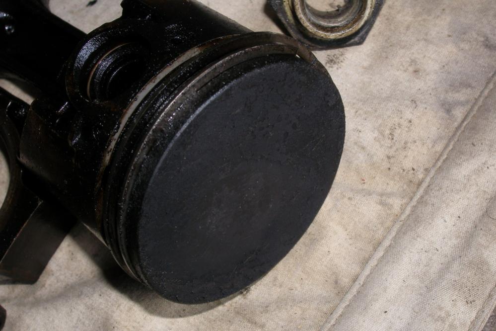

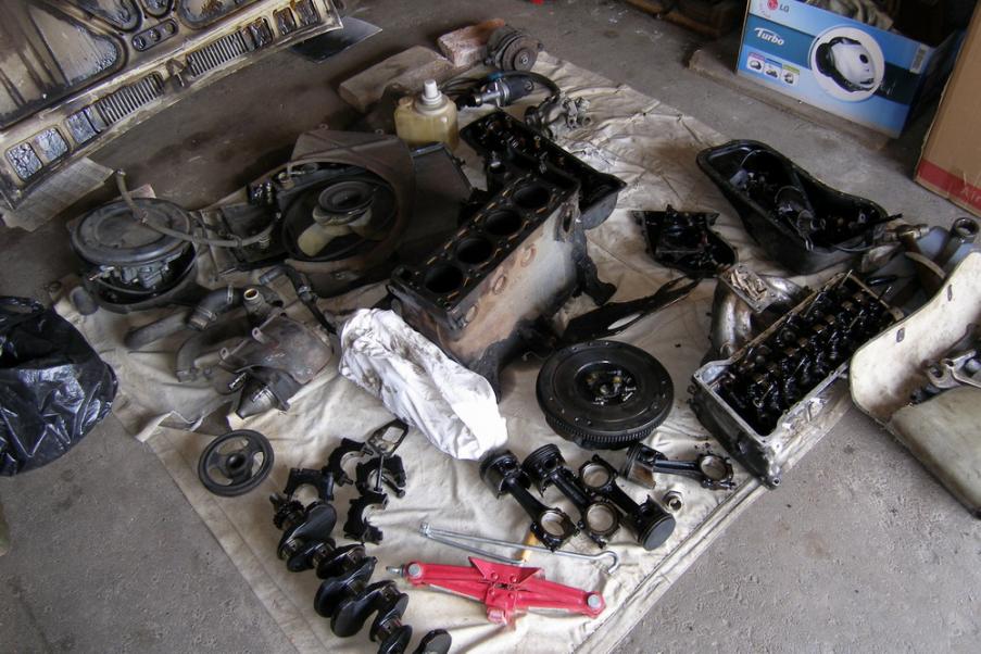

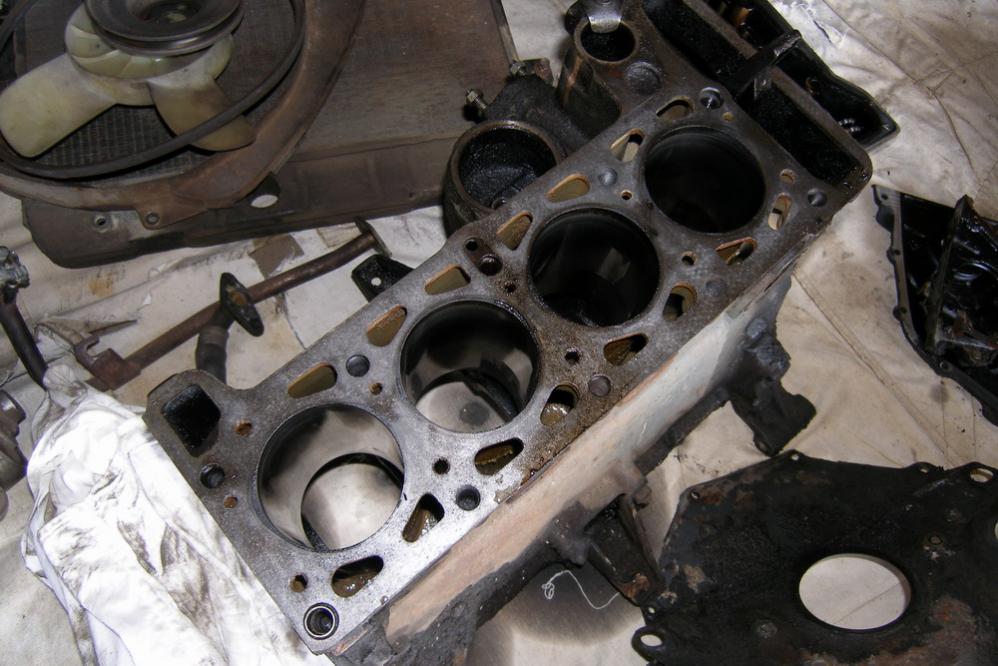

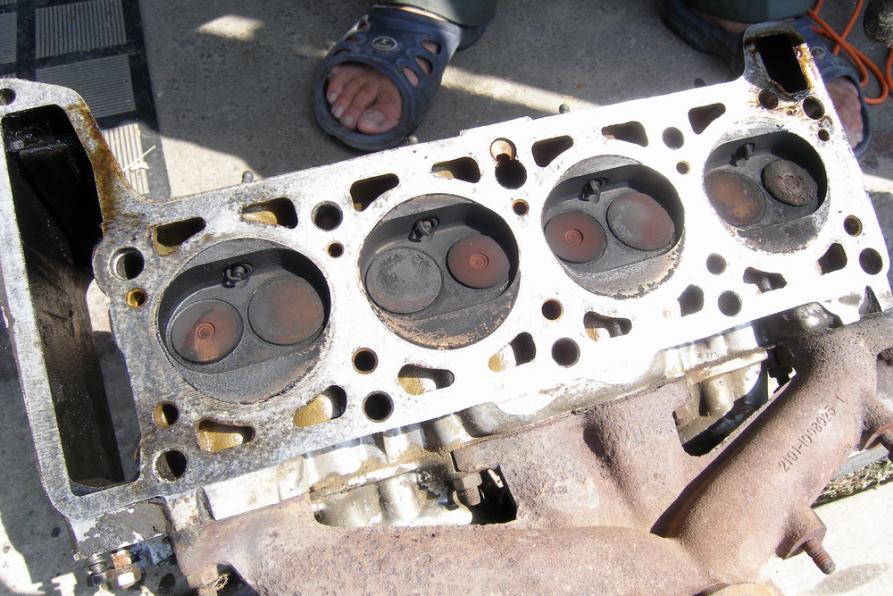

SNeg 1 Скарга Опубліковано: 31 липня 2010 (змінено) С Вашего разрешения хочу описать процес капитального ремонта своего двигателя. Значит полный сток в блоке 2101. На одометре 181 480 км. При этом расход топлива 13 л 92-го, долив масла до 1 л на 1000 км, компрессия 6,5 7 7 8 атм. Цепь уже не натягивается и тарабанит в корпусе. К слову предыдущий ремонтделался на 90000 км. Решение принято и процес пошел. На данный момент куплено КВ 2103 бу, поршня ТРТ 79 мм, цепь со звездочками, сальники коленвала, маслосъемные колпачки, кольца Прима. Сегодня згрузил блок с коленвалом и головой в батину машину, в понедельник буду отдавать на расточку шлифовку Несколько фото... Змінено 31 липня 2010 користувачем SNeg Поділитися повідомленням Посилання на повідомлення Поділитися на інших сайтах

Июль 159 Скарга Опубліковано: 1 серпня 2010 А зачем точить двигатель 2101 до диаметра 79 мм? Зачем намеренно уменьшать толщину стенки цилиндра? Я так понял уже первый кап ремонт был (76,2 или 76,4 мм), т.е надо точить до 76,8 мм. Поділитися повідомленням Посилання на повідомлення Поділитися на інших сайтах
SNeg 1 Скарга Опубліковано: 1 серпня 2010 Иду по стопам Посилання Уже и поршня куплены, так что, так что... Поділитися повідомленням Посилання на повідомлення Поділитися на інших сайтах
Июль 159 Скарга Опубліковано: 1 серпня 2010 Слой отбеленного чугуна в цилиндре около 1 мм, этим и объясняется расточка цилиндра только на два ремонтных размера: + 0,4 мм и + 0,8 мм (раньше еще был размер + 0,2 мм). В советские времена некоторые специально растачивали блоки 2101 до 79 мм... Блока хватало примерно на 20 тыс.км... То что некоторые точат - а какой у них пробег? И если даже у них все нормально - это случайность: стенку цилиндра отбелили на толщину около 2 мм. Но это не 100% гарантия того, что и у твоего блока будет точно также. Еще в стенке цилиндра может быть литейные дефекты: пустоты (пузырьки воздуха) Есть у тебя гбо? Если есть - то поршня ТРТ не для тебя (правда была партия поршней без фрезеровки большой лунки почти по всему диаметру поршня, там степень сжатия будет хорошая для ГБО) Поділитися повідомленням Посилання на повідомлення Поділитися на інших сайтах
SNeg 1 Скарга Опубліковано: 1 серпня 2010 Такс... Июль внес смуту в мои ряды. Прошу высказаться форумчан за расточку блока 2101 на 79. Стоит ли точить на такой размер? Или лучше заказать новые поршни на 76,8 для большего ресурса? ПС. Двиг планируется "цивильный" Поділитися повідомленням Посилання на повідомлення Поділитися на інших сайтах
Athlon Fx 1 Скарга Опубліковано: 1 серпня 2010 Не стоит, ресурс двигателя будет 30 тыс. мах. Хотя и тут тоже лотерея, как повезет Поділитися повідомленням Посилання на повідомлення Поділитися на інших сайтах
blade2008 124 Скарга Опубліковано: 1 серпня 2010 SNeg,не парься сильно так, купи 76.8 и будет тебе счастие Поділитися повідомленням Посилання на повідомлення Поділитися на інших сайтах
Интервент 1 219 Скарга Опубліковано: 1 серпня 2010 Слой отбеленного чугуна в цилиндре около 1 мм, этим и объясняется расточка цилиндра только на два ремонтных размера: + 0,4 мм и + 0,8 мм (раньше еще был размер + 0,2 мм). Есть у тебя гбо? Если есть - то поршня ТРТ не для тебя (правда была партия поршней без фрезеровки большой лунки почти по всему диаметру поршня, там степень сжатия будет хорошая для ГБО) о спец.обработке стенок цилиндров на 1 мм упоминают в интернете, но ни в одном заводском наставлении информации об этом нет. насчет степени сжатия, ее можно повысить шлифовкой ГБЦ. Поділитися повідомленням Посилання на повідомлення Поділитися на інших сайтах
dmn 2 Скарга Опубліковано: 1 серпня 2010 Блока хватало примерно на 20 тыс.км... Не стоит, ресурс двигателя будет 30 тыс. мах. Уже перевалило за 30 тыс., проблем нет компрессия в норме Поділитися повідомленням Посилання на повідомлення Поділитися на інших сайтах
