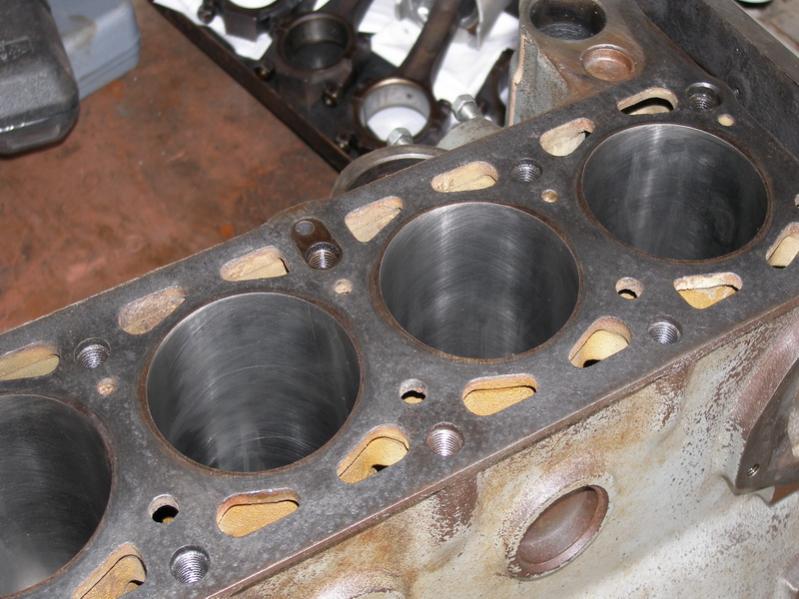

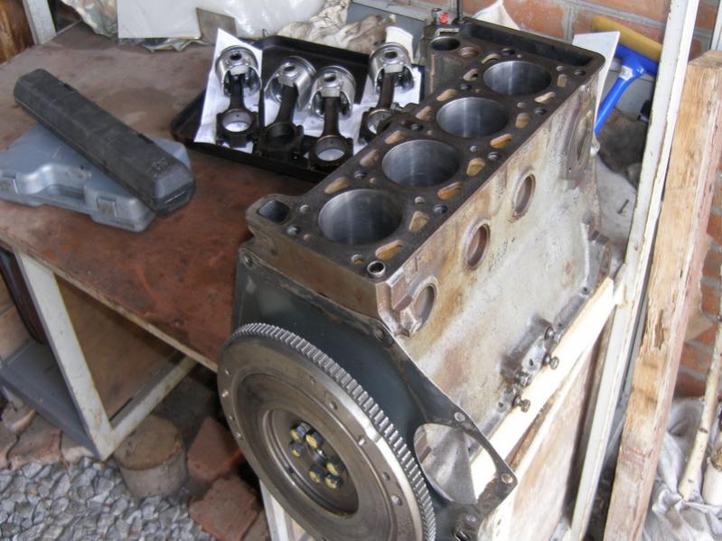

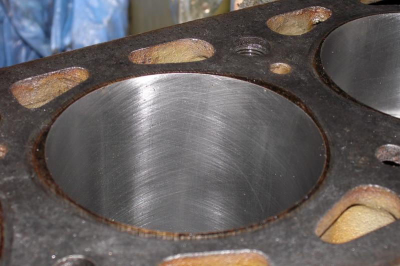

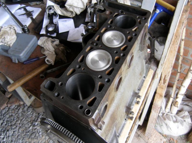

SNeg 1 Скарга Опубліковано: 12 вересня 2010 Итак двигатель собран и сегодня был запущен с третей попытки. В связи с работой машину делал только в один из выходных дней. Хочу показать несколько фото Такой вот себе хон в процессе сборки Пришлось один раз перепрессовывать пальцы в шатуны, после первого раза головки шатунов упирались в дно поршня и КВ не мог делать полный оборот. Сточил головки шатунов. Вывесил поршня и шатуны отдельно и в сборе. Поршня в пределе 0,5 грамма, шатуны в пределе 1,5 грамма. Был казус с картером, теперь я знаю, и всем советую прикручивать его до вкидывания блока в машину. Единственная ложка дегтя - перетянул гайку крепления выпускного патрубка рубашки охлаждения и он репнул, и, понятно, потек тосол. Но это фигня, завтра поменяю на новый. Кстати вопрос к гуру. Как вы обкатываете двигатель по-первой. Как долго его нада ганять на ХХ прежде чем приступить к поездкам Поділитися повідомленням Посилання на повідомлення Поділитися на інших сайтах
Delfdima 1 Скарга Опубліковано: 12 вересня 2010 я свой крутил на хх пока несжог 10литров...сегодня после 1100км поменял масло, радиатор и тосол, похорошему нужно перепаковывать поддон SNeg, так ты картер надевал на установленном двиге? Поділитися повідомленням Посилання на повідомлення Поділитися на інших сайтах
SNeg 1 Скарга Опубліковано: 13 вересня 2010 SNeg, так ты картер надевал на установленном двиге? Ага, прочитал в книге шо поддон можна поставить уже после установки двигателя на машину. Так я его просто наживил на 4 болта и резинку даже не надел . Прикрутил головку, распред, поставил звездочки и цепь. Хотел было поддон снять а тут такая засада. Маслоприемник не давал его стнянуть. Пришлось вынимать заново двиг Поділитися повідомленням Посилання на повідомлення Поділитися на інших сайтах
