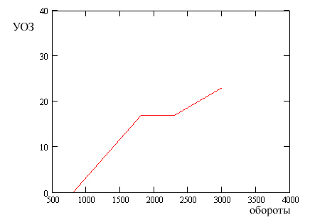

Померил как-то характеристику УОЗ своего бесконтактного трамблера, по методике описанной здесь (Посилання). Получилось примерно вот что (рис.1). Такая характеристика мне явно не понравилась. Что явилось последним толчком к действию.
рис.1

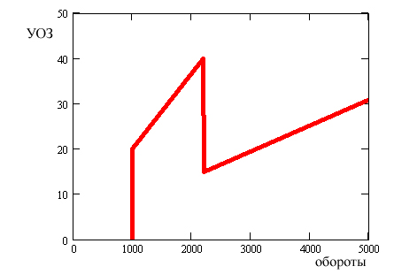

В очередной раз попалась на глаза известная схема устройства А.Долганова (Посилання). Покрутил я ее в руках. И решил разобраться как работает. Ведь схемка простейшая. Идея неплохая. Почитал отзывы товарищей реализовавших устройство (например, Посилання). Оно в принципе работало, но как то уж очень странно. По всей видимости косяк в программе микроконтроллера (МК). Почитал, посчитал программку. Таки да, есть косяк. Устройство регулировало УОЗ в соответствии с рис.2. При такой характеристике УОЗ сложновато нормально ездить.
Рис.2

Одним из основных недостатков подхода использованного у Долганова считается (по обсуждению Посилання) то, что для расчета УОЗ используется значение скважности (точнее коэффициента заполнения (КЗ)) импульсов с ДХ. На мой взгляд, в этом подходе есть и плюс, который заключается в том, что используя скважность мы можем выставить нужный УОЗ в том же периоде сигнала с ДХ, в котором проводим измерения, а не заниматься усреднением за несколько периодов и выставлять опережение уже со «значительны опозданием», как например в МПСЗ (если не ошибаюсь) или «Радио», №11, 2008. Остается только определить КЗ импульсов с вашего трамблера, а дальше все расчеты проводить исходя из полученного значения. Поэтому в первую очередь была написана программка [ATTACH]2285[/ATTACH] просто записывающая по нажатию кнопки на месте S2 в EEPROM, последовательно длительность высокого и низкого уровня на входе МК (период счета t=5мкс). Измерения желательно проводить на прогретой машинке, на стабильных, можно различных оборотах. Цепь от 6 вывода МК при измерении КЗ разрывается, к выводу подключается светодиод через резистор. После нажатия кнопки загорается светодиод и горит около 2 секунд. Как только светодиод погас можно делать следующее измерение нажатием кнопки. Измерений можно делать сколько угодно, да и чем их больше тем лучше, но сохранятся только последние 128 (ограничение объемом EEPROM, при каждом измерении 2 байта выделено для значения длительности высокого уровня N1, и два байта для низкого N2 (уровни указаны по входу МК с учетом работы первого инвертора на транзисторе VT1)). Далее читаем той же PonyProg данные с EEPROM. Берем калькулятор (можно было тогда поморочиться с расчетом КЗ в МК, но было лень) и рассчитываем средний КЗ сигнала на входе МК (N1/(N1+N2) ). У меня получилось - 0,33534. Что не сильно отличается от стандартного значения 0,3333(3). Но учитывать разницу все-таки надо. Таким образом, неопределенность о скважности мы снимаем.

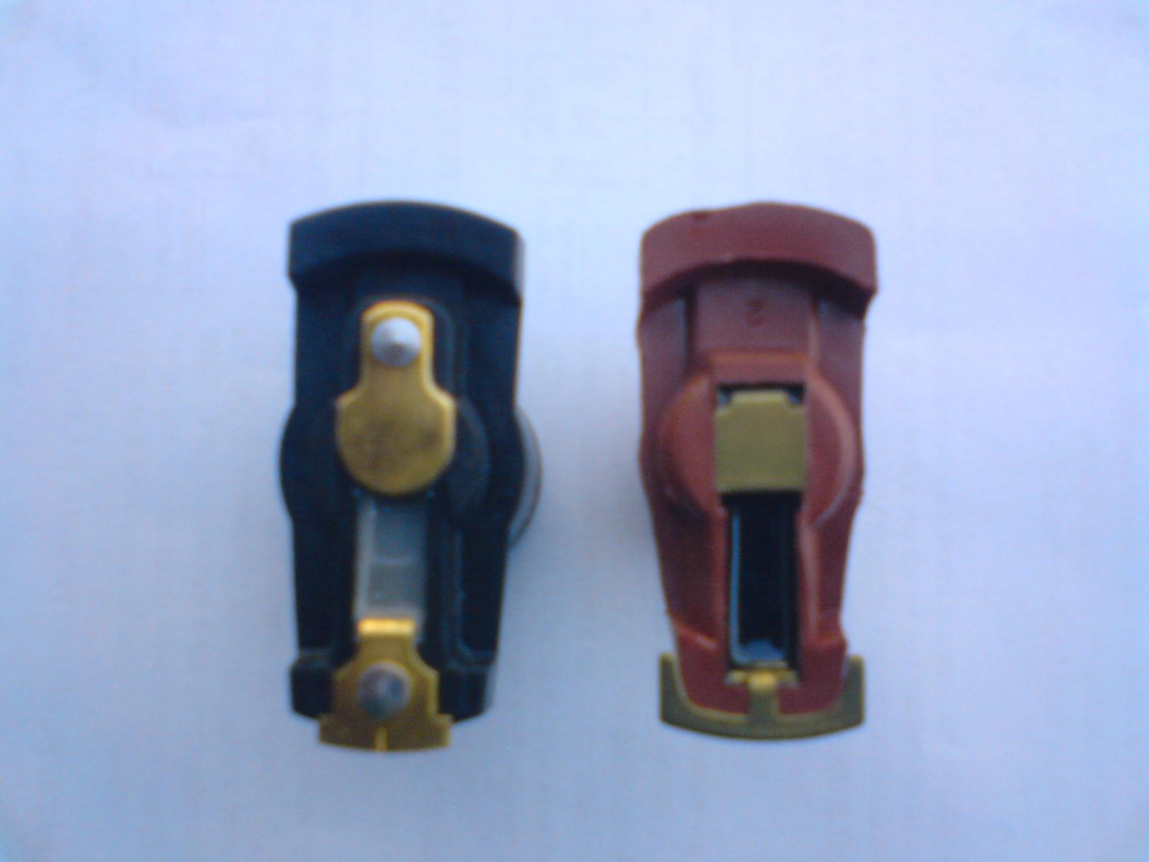

Всем привет.Очень обрадовался что нашел свежий форум на эту тему.Можно и я встряну?
Привожу фото бегунков.
Посилання
Черный-обычный трамблер.Коричневый-разносчик искры с моноинжектора у которого все регулировки угла зажигания присходят в блоке управления двигателем,бегунок сидит
жестко на валу.Это с двигателей 1,3 Шкоды.Может это и так всем известно,только
на форумах мне не попадалось.
