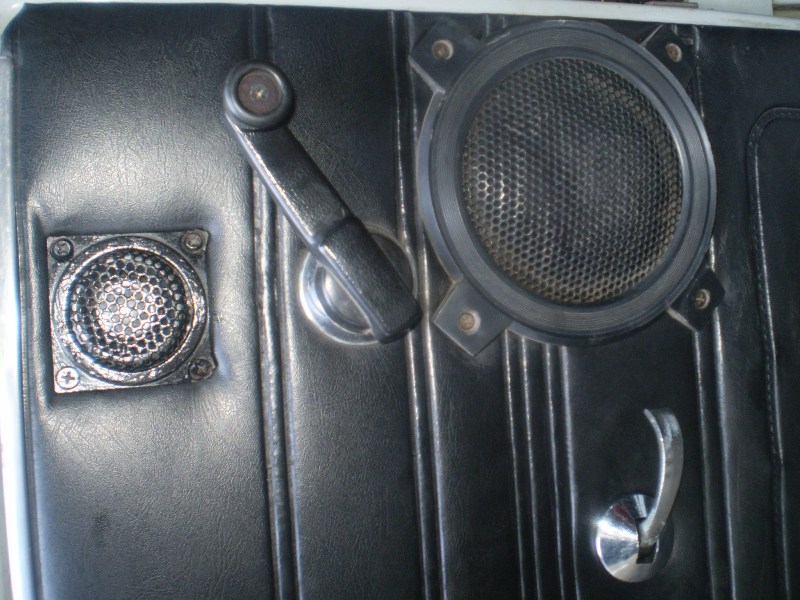

PLAHA 1 Скарга Опубліковано: 24 лютого 2012 вот s-30 в дверях у меня они протянули две недели мафон сонька иксплод 4х52 с зади маяковские токо сделаны они для авто у них мин25 мах55 и дифузор резина рубают нехуже 3х полосн. плохо что маяковские 2х полосн. Поділитися повідомленням Посилання на повідомлення Поділитися на інших сайтах

Stalker-3 99 Скарга Опубліковано: 14 березня 2012 вот s-30 в дверях у меня они протянули две недели мафон сонька иксплод 4х52 с зади маяковские токо сделаны они для авто у них мин25 мах55 и дифузор резина рубают нехуже 3х полосн. плохо что маяковские 2х полосн. S-30 ящичные))) поставь их в ящик а не в дверь- будешь приятно удивлен Поділитися повідомленням Посилання на повідомлення Поділитися на інших сайтах
Wild 108 Скарга Опубліковано: 16 березня 2012 ну дверь по сути тож ящик ведь... или нет? Поділитися повідомленням Посилання на повідомлення Поділитися на інших сайтах
AlexandrB 55 Скарга Опубліковано: 16 березня 2012 (змінено) Дверь очень дырявый ящик - по сути просто акустический экран. Маяковские головки это 10ГДШ и сделанные позже 25ГДШ, соотвественно номинальная у них 10Вт и 25Вт , это мощность при которой с них можно получить наилучшую АЧХ, естественно что при подводимых 50, там не краисвая АЧХ уже, а холмы-горы.. И это все в дополнение к тому что в автомобиле единственно возможный тип акустического оформления головок - это акустический экран -он наихудший из всех оформлений (конечно просто головку в воздухе я не рассматриваю). Главное достоинство этих головок - большой диаметр диффузора, что позволяет хорошо прокачать низкие в акустическом экране.... Но как бюджетное - маяковские наилучшее решение.. Змінено 16 березня 2012 користувачем AlexandrB Поділитися повідомленням Посилання на повідомлення Поділитися на інших сайтах
Stalker-3 99 Скарга Опубліковано: 16 березня 2012 Да, но дверь большой очень ящик + чтобы сделать с них ящик- нужно нехило поиграться с шумо-вибро изоляцией. Да и сама по себе классическая верь звонкая. От мощности АЧХ особо не изменится, на АЧХ больше влияет акустическое оформление динамика, его расположение в салоне и форма самого салона =) Да и в магнитоле отсилы 15-18 ватт наберется, какие там 50 ))) Поділитися повідомленням Посилання на повідомлення Поділитися на інших сайтах
AlexandrB 55 Скарга Опубліковано: 16 березня 2012 Да, но ящик АС, это не абстрактный объем произвольной формы коим является дверь, потому имхо акустический экран она, а без дополнительных мероприятий - хреновый акустический экран, или хреновый ящик отбалдовых размеров Поділитися повідомленням Посилання на повідомлення Поділитися на інших сайтах
Stalker-3 99 Скарга Опубліковано: 17 березня 2012 Да, но ящик АС, это не абстрактный объем произвольной формы коим является дверь, потому имхо акустический экран она, а без дополнительных мероприятий - хреновый акустический экран, или хреновый ящик отбалдовых размеров я знаю что дверьэто не ящик- а фришное оформление (тоесть фри эйр(он же акуст.экран) ), а маяковские дины не расчитаны на такой большой объем - они там болтаться будут- тупо работая как поршень, а должны быть в герметчном ящичке - упругими должны быть- появится низа- мож даже герц от 80-90 заиграют) А если посчитать их еще и сделать правильный фазик- то мож и от 60-70 заиграют, хотя врядли) Были у меня както предаторы 6 дюймовые в ящике с фазиком под сидениями- игали довольно ровно от 60 Гц, правда стоили 100 евро. Но скажу одно- без внешнего усилителя любой динамик даже на 1\4 громкости будет гудеть в нижнем диапазоне частот , особенно чем тяжелее подвижка динамика- тем более ярко это слышно будет) Поділитися повідомленням Посилання на повідомлення Поділитися на інших сайтах
