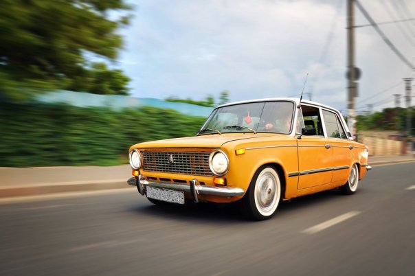

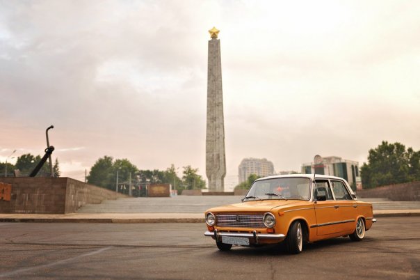

Гість Данила Беренев Скарга Опубліковано: 3 січня 2011 Всем привет. Я очень часто слышал про этот сайти и очень часто ребята с этого клуба догоняли меня на светофорах и предлогали вступить в этот клуб и рассказать про свою тачку... Я решил отписаться наконец-то... Передаю привет всем кто меня видел и знает на улицах Одессы.. И так начну свою историю.... Моя тачка была в 90-х годах пригнана из Германии каким-то военным, который при советском союзе служил там...Под конец 90-х мой отец купил эту машину и чуть ли не молился на неё так как он фанат советского автопрома, в 2008 году машина попала ко мне по наследству, т.к. отец купил новую жигу а за этой предложил следить мне. Внешне, машина когда тольо попала в мои руки, напминала автомобиль с ярко выраженным грузовым характером. У неё был очень высоко задран зад и преземляна морда + ко всему ещё и куча всяческого молдинга.. поездив на ней год, я решил заняться ей, доказать своим друзьям и самому себе в первую очерь что у класики есть потенциал и её можно сделать красивой. Машина была ударена не сильно но во многих местах и в один прекрасный день я решил поменять кузовны детали и подварить гнилые места... Фоток ремонта к сожелению нет, но я вкратце расскажу что было поменяно по кузову...Были поменяны передние крылья, полностью морда, 2 передних двери... далее появился ожиатаж и желание в ремонте...Меняються все шаровые опоры, рулевые наконечники и рулевая тяга, полностью меняеться вся тормозная система (ехал по улице и лопныл тормозной шланг, проваливаеться педаль и машина останавливанться на первой передаче благодоря упору в бордюр никого не зацеип), все саленблокти по задним рычагам ставяться новые 4 амотизатоора "СААЗ" Позже с появлением бюджета занимаюсь салоном. Ставиться Руль "ОМП" опускаються сидения в самый низ с помощью сварки), меняеться обшивка полна ( с линолиума на чёрный кавролин), обесшумлеваеться днище, чехлы сидений, музыка, меняеться предохранительный блок и устанавливаеться кнопка аварийки)... Элементы салона типа деревянного руля, ручки КПП с розочкой, ручника, хромовый вставочек и надписей удаляються, либо меняються на класичк=еские оригенальные...Было установленно круглое зеркало от ваз 2101, которое на 3-й день было успешно изьято наркоманами ночью, теперь стоит от ваз 2103. Сделав это всё, решил заняться хоодовой так как её агресивный вид (задранная "Жопа") меня просто убивал на повал.. Отправился к знакомому ходовику в поисках счатья... Были куплины пружины от Нивы шевролет 23 и задние пружыны были срезаны в попалам а с передних было снято 3 витка, резиновые проставки были убраны, передние отбойники срезаны. У деда в гараже нашёл так называемые "Вайтволы" успешно установлины на мой автомобиль... Внешне были убраны все лишние молдинги и добавлены оригинальные детали: Хпромовые рчки, бвмпера от ваз 2101, подварные поворотники хромовые, дворники хромовые, решётки воздуховодов хромовые, пороги оригинальные от ваз 2101 Фото приложены ниже пока с молдингами в данный момент молдингов нет свежие фото выложу чуток позже Поділитися повідомленням Посилання на повідомлення Поділитися на інших сайтах
Жэка-шабашник 2 Скарга Опубліковано: 3 січня 2011 Данила Беренев, зачетный апарат!!! уважуха за состояние!, правельно что снял лишние молдинги, пласмаски с ручек сняты? даешь фоты салона!!! и какое растояние от балки до земли? Поділитися повідомленням Посилання на повідомлення Поділитися на інших сайтах
Гість Данила Беренев Скарга Опубліковано: 3 січня 2011 Данила Беренев, зачетный апарат!!! уважуха за состояние!, правельно что снял лишние молдинги, пласмаски с ручек сняты? даешь фоты салона!!! и какое растояние от балки до земли? Спасибо!Пласмастки с ручек снялись с молдингами в комплекте...Фоты салона сделаю сегодня и выложу. Незнаю сколько от балки до земли, знаю сколько от тех мест которыми чиркаюсь постоянно... От картерной защиты до земли пачка сигарет в вертикальном состоянии...Но чаще чиркаюсь штанами выхлопа....там сантиметров 5 наверное если не меньше...3 месяца назад всю выхлопную систему поменял...Щас уже протёр штаны где-то надо варицо, потому что трещит как трактор) Поділитися повідомленням Посилання на повідомлення Поділитися на інших сайтах

Интервент 1 219 Скарга Опубліковано: 3 січня 2011 окрас супер! только поворотники от 2106 на крыле не очень. лучше уже родные "точечки". Поділитися повідомленням Посилання на повідомлення Поділитися на інших сайтах

Гість Данила Беренев Скарга Опубліковано: 3 січня 2011 (змінено) окрас супер!только поворотники от 2106 на крыле не очень. лучше уже родные "точечки". Согласен...но первоночально стояли 6-ые поворотники ещё с германии и когда менялось одно крыло просверлили дырки под 6-ты е поворотники, т.к. на другом стоял уже 6-й (не ездить же с разными поворотниками), а потом ударили в другое крыло и вот тогда со слезами на глазах сверлил дырки под второй 6-ой поворотник, т.к. на другом тоже ж я поставил...Весной на молярку отдам, дырочки заварят и поставлю родные... Дороги позволяют, хотя не везде, но надо ж чем-то жертвовать))) Змінено 3 січня 2011 користувачем Данила Беренев Поділитися повідомленням Посилання на повідомлення Поділитися на інших сайтах
