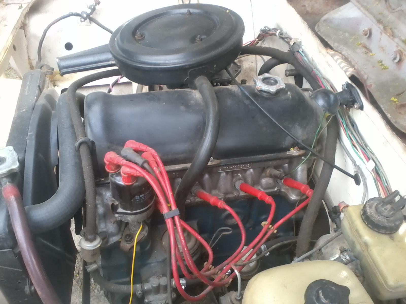

Dusk_Guardian 1 Скарга Опубліковано: 1 лютого 2011 После окончания кузовных и пол ящика пива приступили к переборке движка. На удивление движок был в очень не плохом виде и особой возни с ним не предвиделось. В процессе работ были поменяны кольца все (хотя это не обязательно было, старые были вполне нормальные), сальники коленвала, поменяны коленвал и башмак натяжителя цепи, ну и мелочевка типа шайб и гаек разных. Особенно долго длился ремонт тромблера и проклятых релюшек, что под капотом. В итоге все кончилось победой меня. По ходу дела приладил новые бачки под тормозушку и сцепление, а также поставлен ВУТ от 07го ВАЗа. Добавил новые силиконовые высоковольтные провода и не поскупился на свечи BOSCH "Silver". Радиатор остался старый, его меняли после аварий уже, так что он не уставший еще. Фото: Поділитися повідомленням Посилання на повідомлення Поділитися на інших сайтах

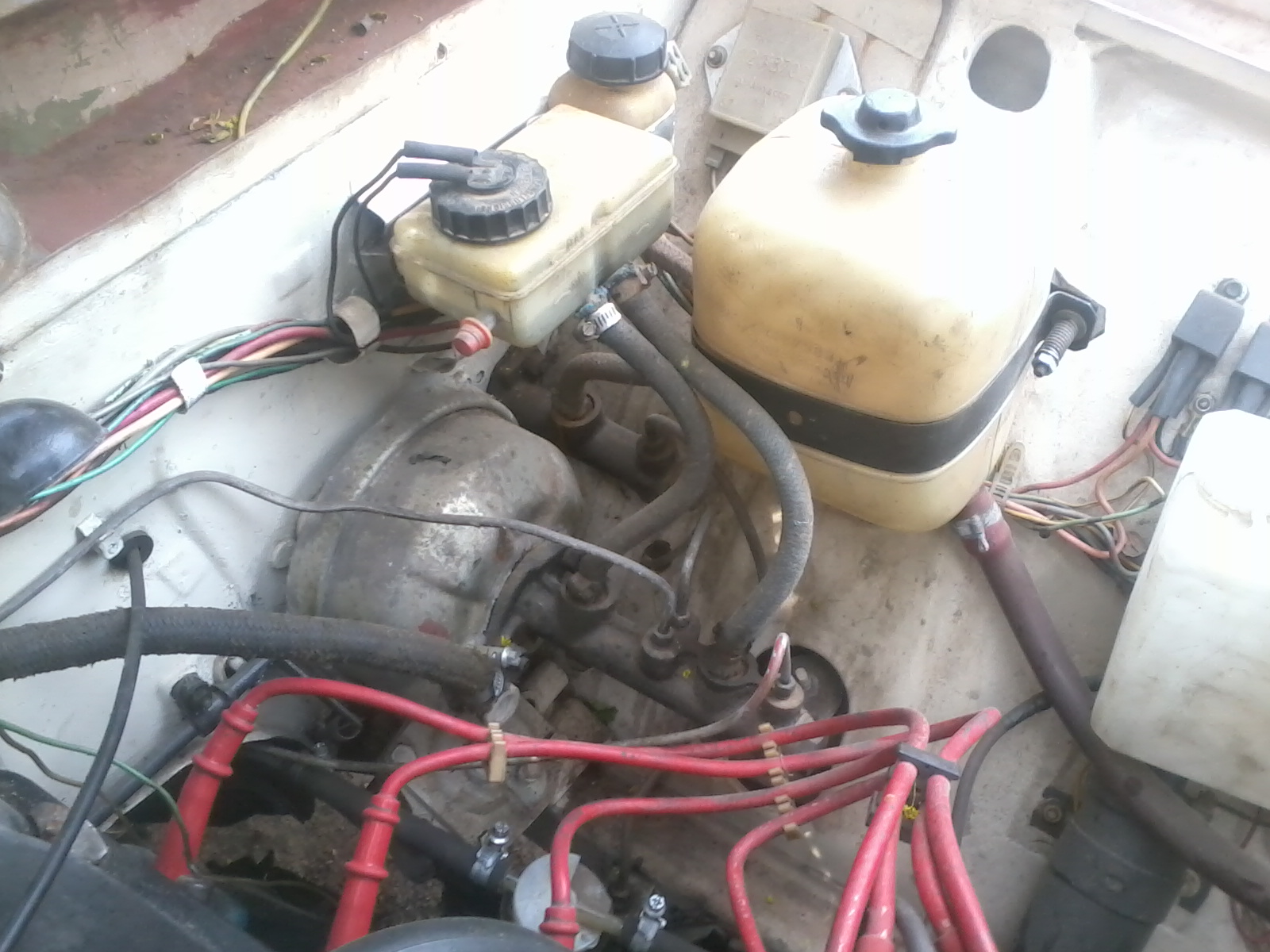

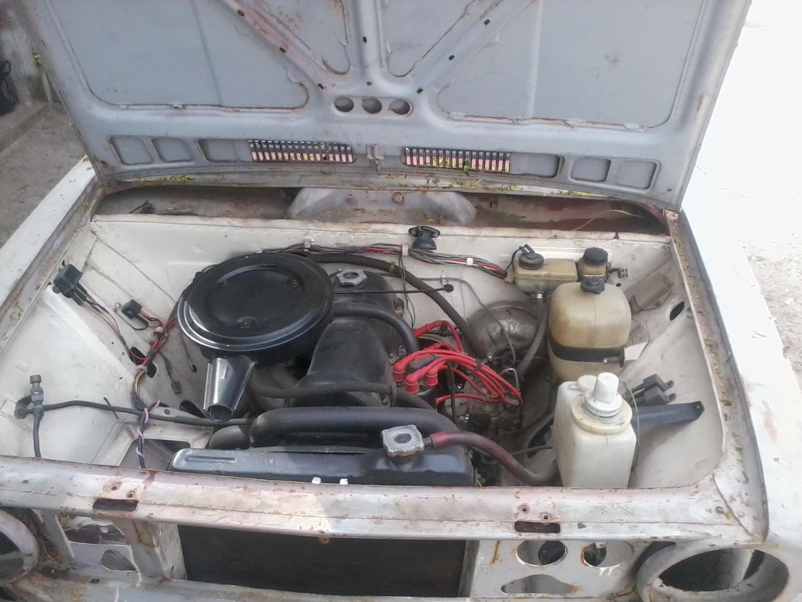

Dusk_Guardian 1 Скарга Опубліковано: 1 лютого 2011 (змінено) Итак, забадяжили кое-как, двигатель, покрасили его в темно-синий цвет, помыли подкапотное пространство и принялись к ходовым испытаниям. Испытания прошли без эксцессов, как ни странно двигатель работал как часы, подстроили карбюратор, зажигание, и поехала как миленькая. Кстати, изначально стоял "Вебер", ныне заменил на новенький (ну почти) "Солекс". Закрыли капот и погнали на площадку для кузовных работ. Затарилися в ближайшем магазине шпатлевкой, грунтом, наждаком и затирками, пивом, и принялись затирать и притирать. Дефектов как мелких, так и крупных было навалом: Вставляем стекла: Заднее Лобовое и новый замок на резинку: Далее будет... Прошло пару-тройку дней, шпатлевка высохла, грунтовкой задули... Появилась проблема заварить 2 дырки в днище, которые прогнили за время простоя авто после кузовных работ. Оплошность моя, ибо я, редиска, не придал должного внимания днищу, а в основном придирался к наружным частям. Прогнила дырка размером в полик под задним сиденьем с левой стороны. И немного пострадал лонжерон и усилитель спереди слева. Купил полик за 15 грн., лонжерон и усилитель за 12 и сварочнй аппарат за 2500 с доставкой их Харькова. Мелочь, правда? Приварил. После перемазал все мазутом с парафином вперемешку и почти 10 кг мастики битумной. Все проверил, больше ржавчина не намечается... Фото: Далее будет... Прошло еще "N" дней, но руки чешутся, по этому решил не откладывать и покраску в долгий ящик. Краску, как я выяснил, называется по дизайнерски "Сафари", хотя какое отношение охота в африканских саваннах имеет к бежевому цвету я не понял. Но суть не в том. В общем, побегал по району по соседним кооперативам, благо их 3 еще в районе, нашел более менее чистую камеру для покраски. За 150 грн. 12 часов. Взял на вторую смену. На следующий день, без стопов, поворотов, стекол, номеров, документов, и тормозов (почти ) отправился за 3 км на покраску. Естественно ГАИ ждало этого момента прямо за первым же поворотом. Но парни попались вменяемые и даже сопроводили до кооператива с мигалкой до места назначения, но забрали 2 бутылки пива, которые я припас на то время пока машина будет сохнуть в сушке. И вот гады они, или все таки хорошие люди, а? Покрасил и приехал в час ночи домой, фоткал на следующее утро: Далее будет... Змінено 1 лютого 2011 користувачем Dusk_Guardian Поділитися повідомленням Посилання на повідомлення Поділитися на інших сайтах
