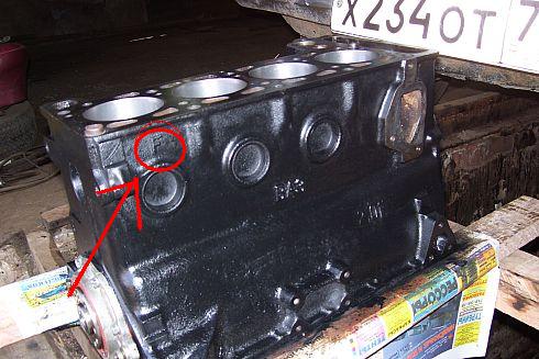

Djonni 1 Скарга Опубліковано: 11 лютого 2011 Решил заняться ремонтом двигателя, входе разборки и очистки была обнаружена отлитая буква F на блоке. Что она может означать? Может кто знает. Блок 2101. Поділитися повідомленням Посилання на повідомлення Поділитися на інших сайтах
gl0bus 1 Скарга Опубліковано: 11 лютого 2011 Год выпуска машины? Может "F" - от "Fiat" Поділитися повідомленням Посилання на повідомлення Поділитися на інших сайтах
Djonni 1 Скарга Опубліковано: 11 лютого 2011 Этот двигатель не родной, (был установлен очень давно), соответственно год выпуска блока я не знаю. Тоесть если толковать что F - значит Fiat, стало быть и блок фиатовский,но вот только ковсему написано еще и ВАЗ 2101. Поділитися повідомленням Посилання на повідомлення Поділитися на інших сайтах

slashxxx 56 Скарга Опубліковано: 11 лютого 2011 диаметр цилиндра,когда блок отливают, сразу маркируют блок по группе. Поділитися повідомленням Посилання на повідомлення Поділитися на інших сайтах
Djonni 1 Скарга Опубліковано: 11 лютого 2011 slashxxx, Возможно это было бы так, если не было бы у некотрых буквы F. Потому как, классы(диаметр цилиндра) есть А, В, С, D, E. "F" - нету! И тем более класс пишется на нижней плоскости блока.Даже чисто теоретически,блок сначала отливают а потом только точат цилиндры. Поділитися повідомленням Посилання на повідомлення Поділитися на інших сайтах

vazolybitel 1 Скарга Опубліковано: 12 лютого 2011 диаметр цилиндра,когда блок отливают, сразу маркируют блок по группе. уже шесть букв от A до F , если я не ошибаюсь диаметры цилиндров на стоке : 2101 - 76мм, 21011,2105 - 79мм , 21213 - 82мм , 2108 - 82 мм . тоды почему столько букв ? нее , чет тут не то . Поділитися повідомленням Посилання на повідомлення Поділитися на інших сайтах
Интервент 1 219 Скарга Опубліковано: 12 лютого 2011 Ну незнаю... как сказали... я подробности не расспрашивал... Тогда можно инфу.... Самому интерестно стало... Эта маркировка не имеет никакого отношения ни к диаметру цилиндра, ни к объему двигателя, ни к его конструкции и уж тем более, не имеет никакого отношения к слову "фиат". Это какое-то внутризаводское технологическое обозначение. Поділитися повідомленням Посилання на повідомлення Поділитися на інших сайтах

srg_a 41 Скарга Опубліковано: 16 лютого 2011 очень похоже на маркировку оснастки (литьевой формы) для прослеживаемости изделий (на какой оснастке была изготовлена), в случае несоответствий размерам или по внешнему виду и т.д. Поділитися повідомленням Посилання на повідомлення Поділитися на інших сайтах
