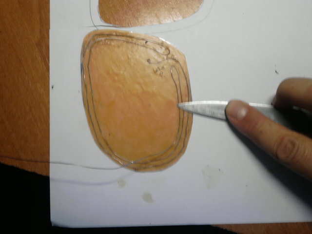

Set-jx 1 Скарга Опубліковано: 20 грудня 2009 Вот как я себе делал. Отмеряем кусок нихромовой проволоки приблизительно такого сопротивления. Разбираем зеркало. Сам зеркальный елемент легче винять из пластикового ободка под краном с горячей водой (только окуратно, можно порезаться, угадайте как я узнал :twisted:). Зеркало прилаживаем на картон и обводим поконтуру ручкой или чемто пишущим, затем отступив немного от края малюем чуть меньший контур внутри. Вырезаем и примеряем (отступать нада для того шобы можно было потом нормально всунуть зеркало в пластиковый ободок). Намечаем ручкой места для будущих дырочек, потом прокалываем шилом или игокой. Зашнуровываем картонку нихромовой проволокой. Вид с обратной стороны. Потом чтобы проволока не сдвигалась пока я её буду заклеивать скотчем решил пришить её ниткой к картонке поцентру (этого можно и неделать но так интересней). Вид сзади. Заклеиваем скотчем. Решив что кашу маслом неиспортиш решил обклеить все это дело изолентой вцелях влагозащиты. Вид сзади. Засовываем зеркало в пластиковый ободок (У меня это получилось без приминения горячей воды). Вид сзади. Дальше осталось просверлить отверстие в металическом корпусе зеркала и вывести провода. Чуть позже виложу фотки как я устанавливал зеркало на машину. Идею на подогрев зеркал я не запатентовывал так как она не моя, так что доработки приветствуются :D Добавлено спустя 2 минуты 54 секунды: Вот так провод выходит из зеркала. А так заходит в дверь. Ну и потом в салон. Обледенелое зеркало полностью одтаивает ровно за две минуты. Поділитися повідомленням Посилання на повідомлення Поділитися на інших сайтах

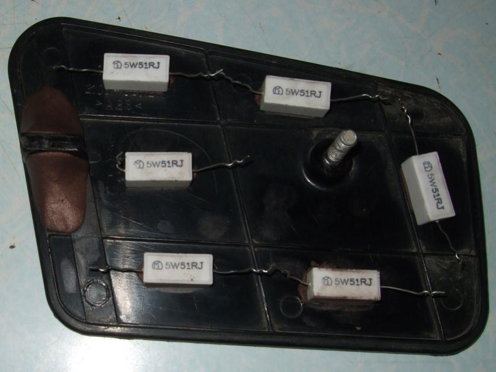

MORDA 17 Скарга Опубліковано: 19 жовтня 2010 нагревл до 50 градусов Поділитися повідомленням Посилання на повідомлення Поділитися на інших сайтах
eugenvir 2 Скарга Опубліковано: 19 жовтня 2010 (змінено) А что эт за пымпочки такие - резюки? и как соединены? а то плоховато видно на фото. Вроде последовательно? Тогда общее сопротивление получается 306 Ом - многовато. Мощность такого обгрева получается около полуватта. Или я чет неправильно понимаю. А вот если параллельно воткнуть все - тогда да, даже многовато - почти 17 Ватт. Или ты их как-то комбинировал - поделись мыслёй. Змінено 19 жовтня 2010 користувачем eugenvir Поділитися повідомленням Посилання на повідомлення Поділитися на інших сайтах

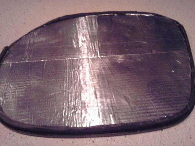

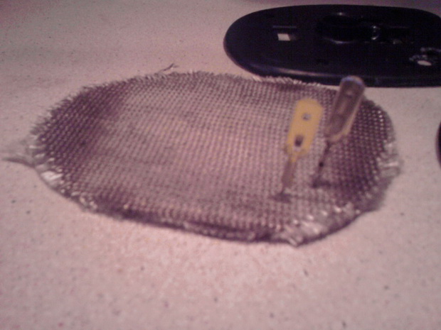

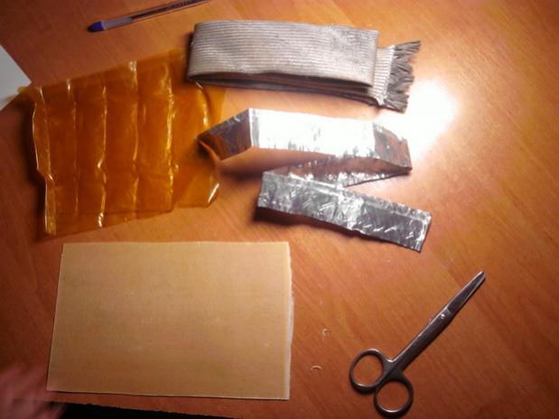

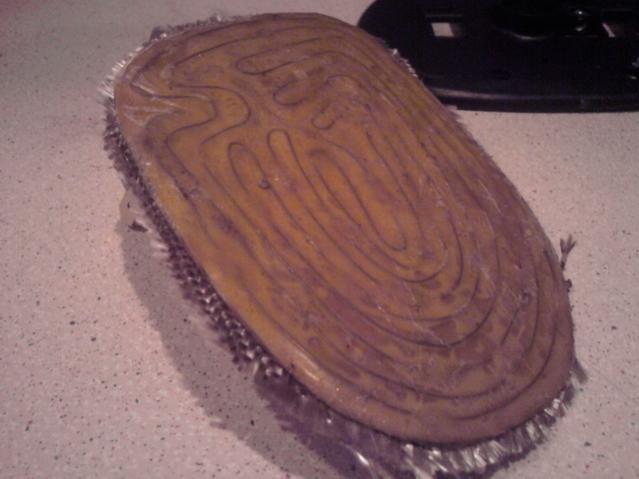

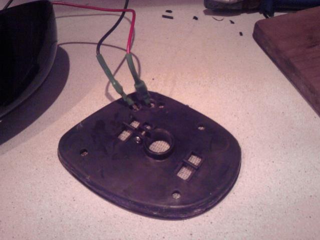

eugenvir 2 Скарга Опубліковано: 15 листопада 2010 (змінено) Доброго времени суток! Наконец-то изваял и я своей ласточке зеркала с обогревом. Зеркала достались поштишо задарма с повторителями поворотов и габаритами. Ну просто грех в такие не вкорячить обогрев. Для этого нам понадобться: стеклотекстолит толщиной 0,8 мм можно и тоньше или толще, мне попался этот, лакоткань, стеклоткань, самоклейкая фольга, нихромовая проволока сопротивлением 12 Ом сечением 0,5мм, по длинне получается около 1,5 м, клей, наконечники на провода мама - папа, термоусадочная трубка Такая самоклейкая фольга используется для ремонта глушителей По своим свойствам нам она более чем подходит Из всего этого надо вырезать заготовки по шаблону размеры которого немного меньше размеров самого зеркала. На стеклотекстолит наклеиваем нихромовую проволоку, укладывая ее равномерно по поверхности зеркала. Для одного зеркала использовал клей БФ (пойдет любой универсальный клей, например момент и т.п.), намазал два слоя по всей поверхности и уложил проволоку А для второго использовал вот такой супер клей, и проволоку уже клеил точечно. Ерозольчиком пшикнул, клеем капнул, приложил - 5 сек готово, не отдерешь. Посмотрим какой клей дольше выдержит. Сверху на нихром клеим лакоткань БФом для электроизоляции, снизу на текстолит клеим стеклоткань для теплоизоляции тыльной поверхности. на концы проволоки крепим разъемы папа. Получившийся нагревательный элемент нагревается до 60-70 оС. На тыльную сторону зеркала наклеил самоклейкую фольгу для равномерного распределения температуры по поверхности зеркала .jpg] Соединенные разъемы мама-папа изолируем термоусадочной трубкой. Склеив разрезанный корпус зеркала этим же супер клеем получил вот что Змінено 16 листопада 2010 користувачем eugenvir Поділитися повідомленням Посилання на повідомлення Поділитися на інших сайтах
eugenvir 2 Скарга Опубліковано: 22 березня 2011 Хочу отписаться о своих впечатлениях по работе сего девайса, если это еще кому-то интересно. Впечатления самые положительные - зиму отъездил на ура. Опишу пару случаев: 1. Где-то в начале декабря выдалась мерзопакаснтнейшая погода - снег с дождем при температуре -2. Постояв около 2х часов во дворе моя ласточка покрылась коркой льда. Завел, включил обогревы заднего стекла и зеркал. Зеркала уже через минуту были сухими. 2. В середине января хорошие были снегопады. За несколько часов машина почти превратилась в сугроб. Завел прогреть, включил обогрев зеркал. Пока щеткой сметал снег с заднего и боковых стекол (зеркала специально не трогал) - зеркала уже сухие. Есть один негативный момент - вся та кака, которая растворена в снеге остается на зеркале, а в нашем енакиевском снеге этой каки очень много. Ну да эта проблема больше экологов, а работой обогрева зеркал я очень доволен. Поділитися повідомленням Посилання на повідомлення Поділитися на інших сайтах
