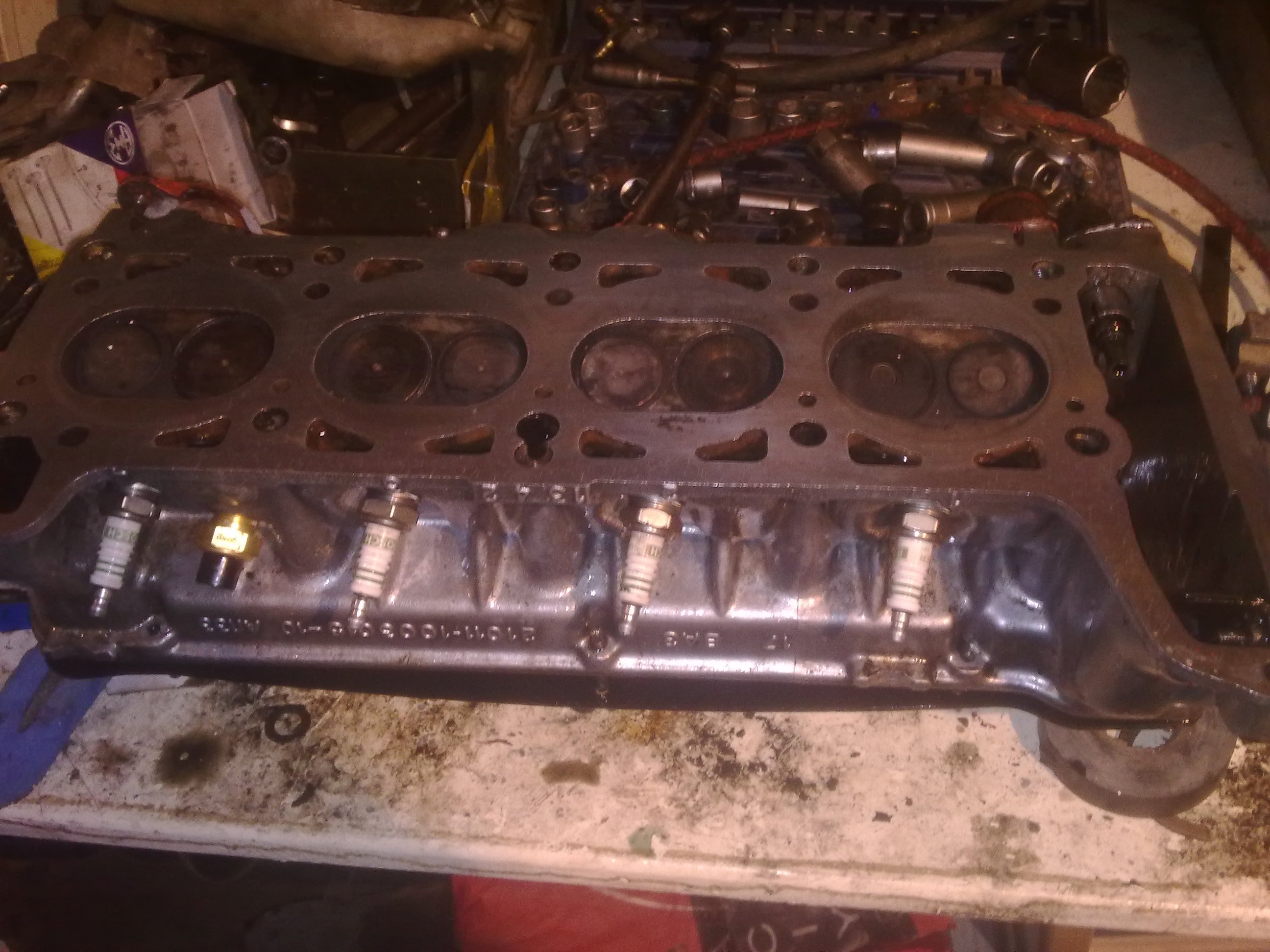

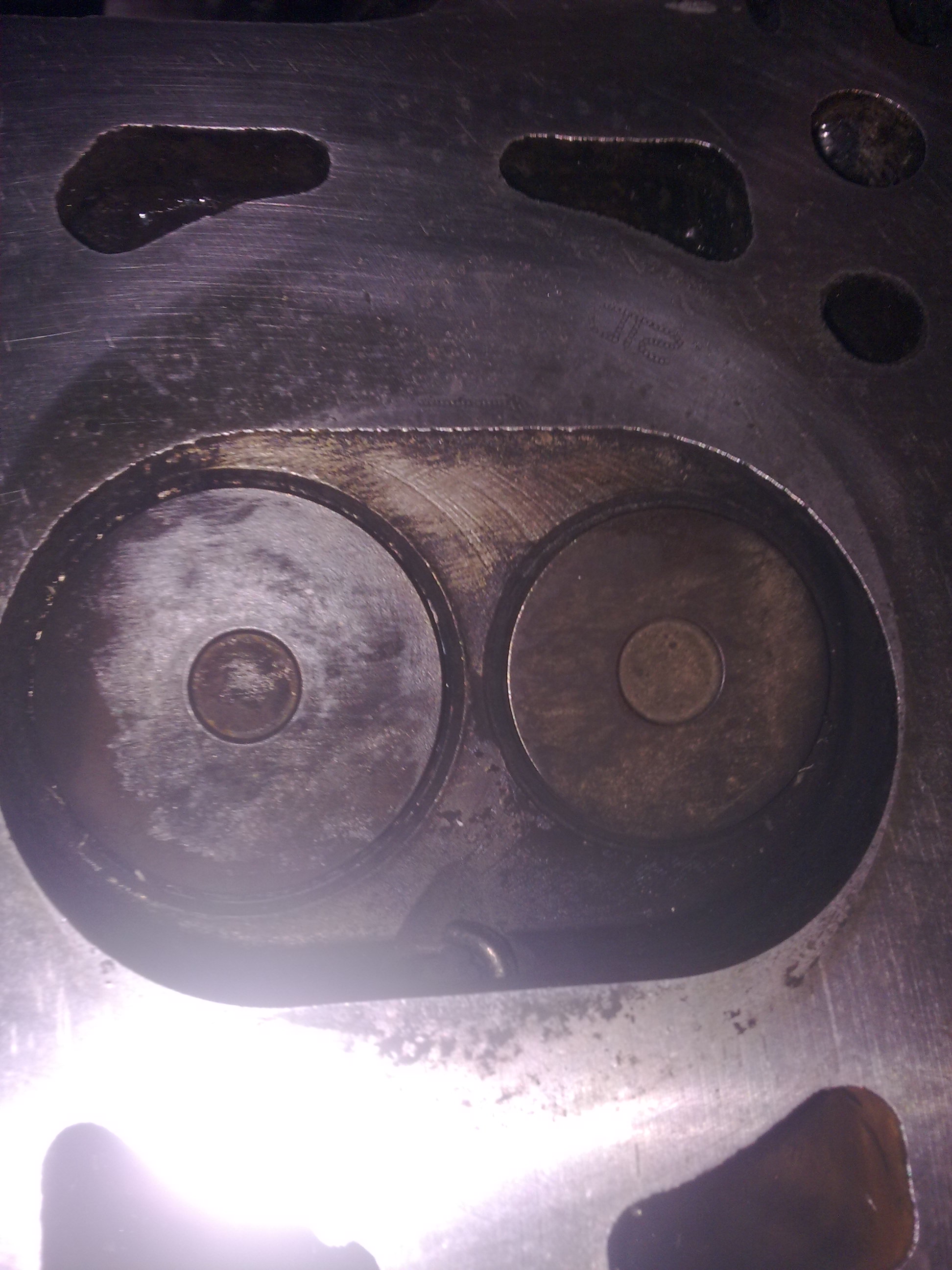

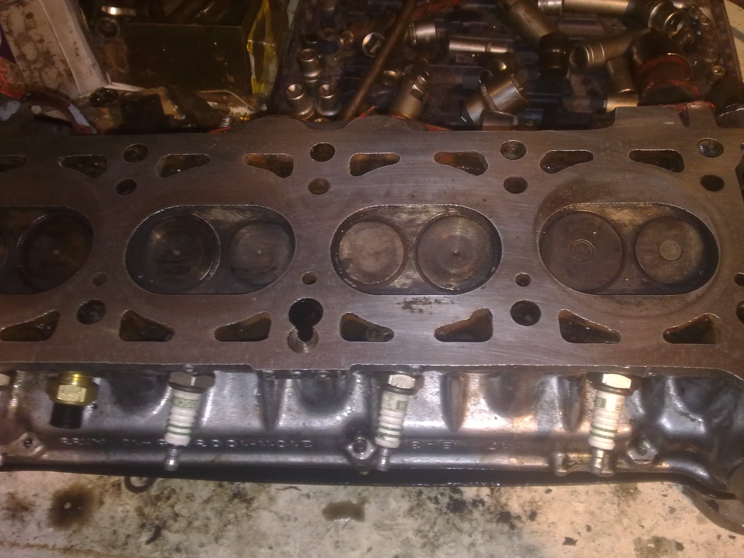

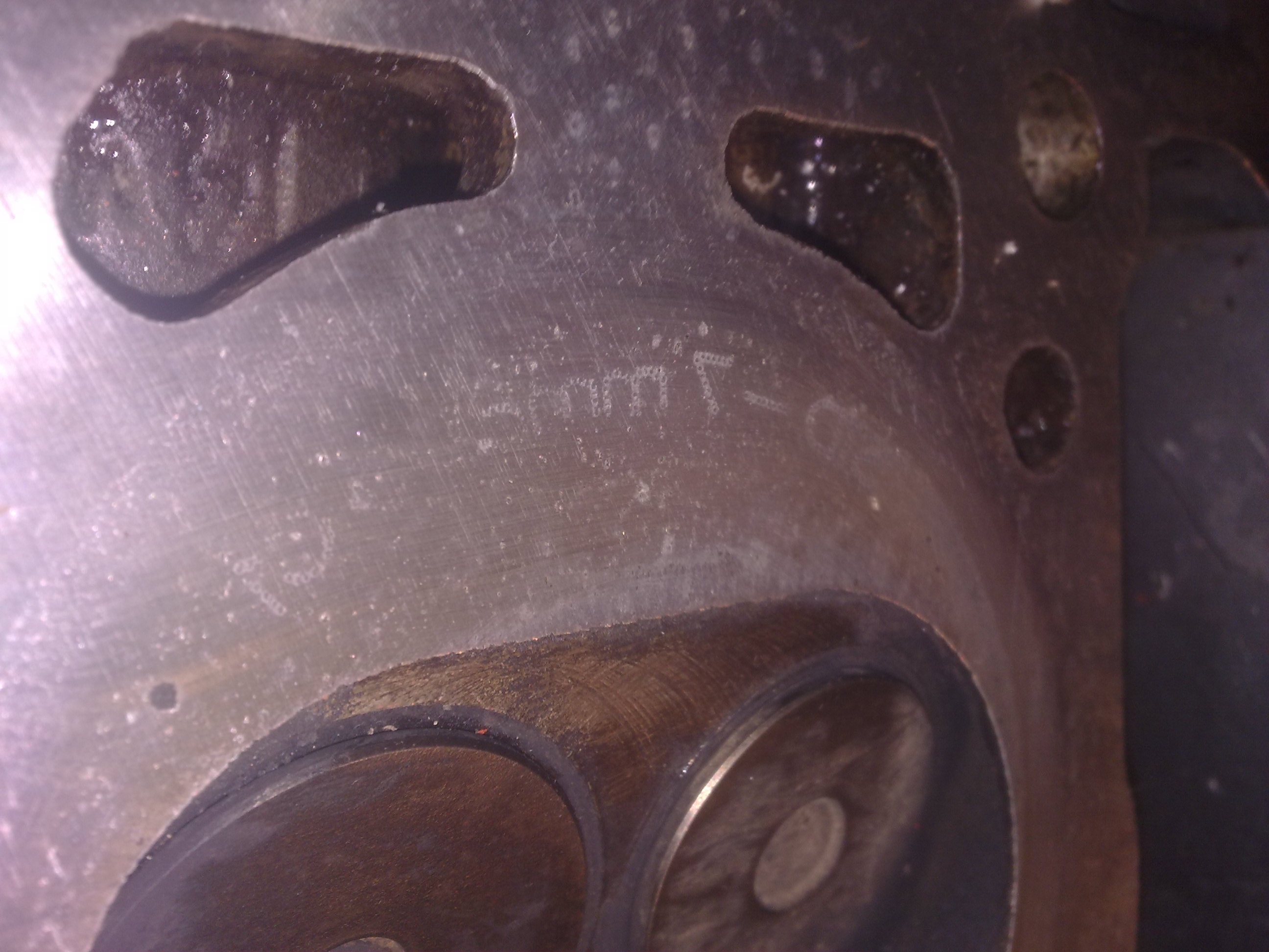

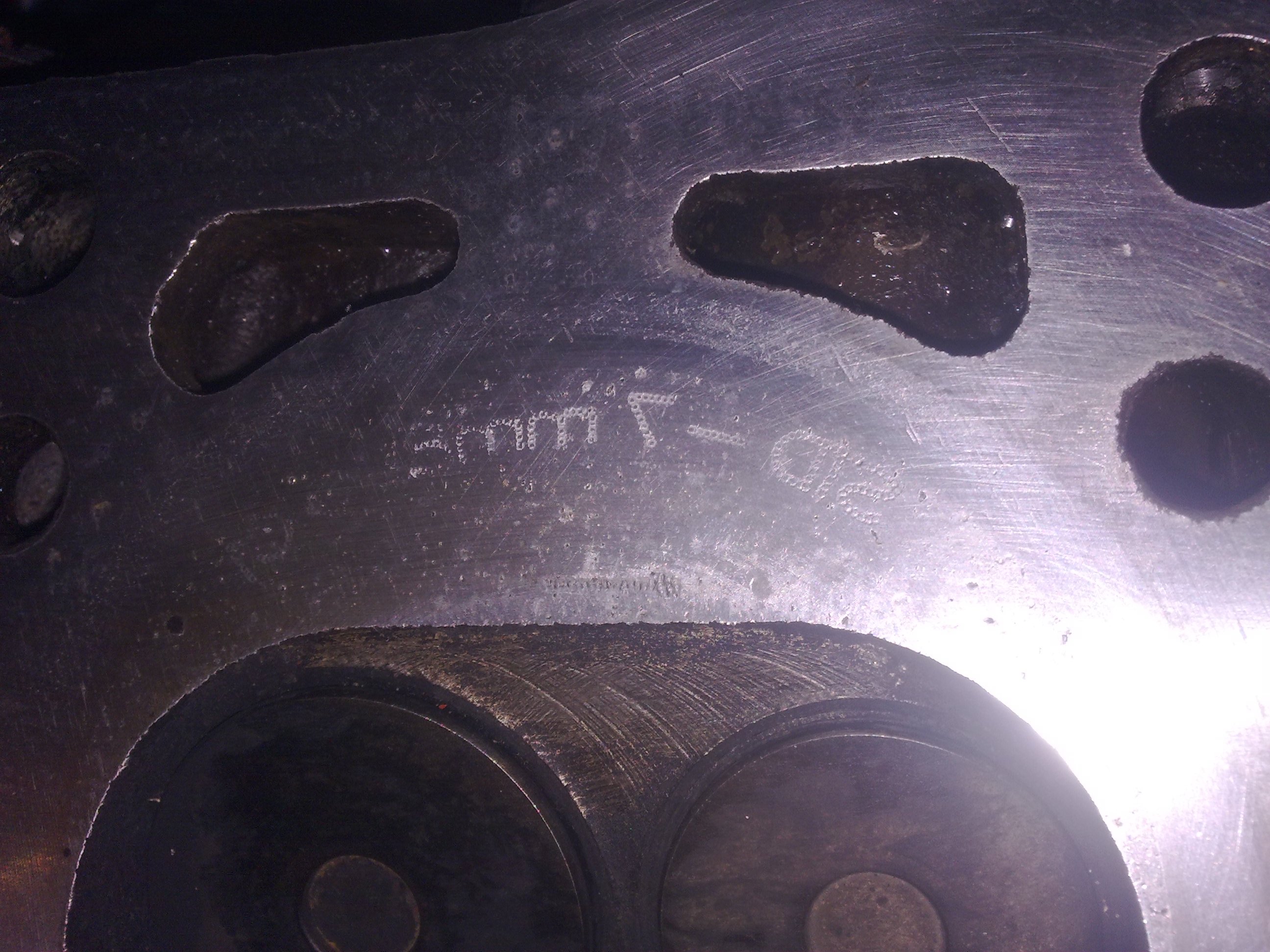

Сняли бошку, перевернул и все трое закурили при том что курящих нас было двое...

если не секрет где куплены поршни и шатуны, может стоит сделать замену поршней местами что бы выйти на нормальный ход где что есть погрешность в + а может где то в -

_ALEX_, предлагаю найти того, кто собирал и вломить ему "той, что с волосами" :multi: Реально от криворукости такая проблема. Поршень один некондиционный по ходу, но блин сборщик должен был все проверить

Я щось не зрозумів - це що, поршень більше, ніж на міліметр вилазить з циліндра? А яка ж тоді компресія?
#38 nazgul
nazgul
  • 4 839 Повідомлень:
  • Реєстрація 19-січень 10
Відправлено 05 квітень 2012 - 14:47
VETERAN, получается что так, тольконе компрессия, а степень сжатия. ну походу она будет как минимум разной, двигатель ни о чем получился =))) надо все перемерять и сделать как положено
