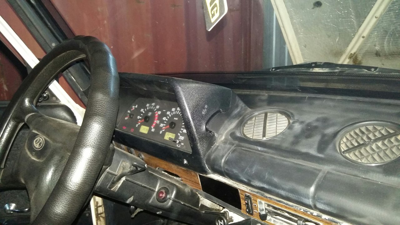

заменид рсц на шнивовский результатом доволен,ну и уже собрал катаюсь,качество всяких пласмасок вообще без слов,накладки передних стоек маленькие по размеру задней стойки короткие,кик панели тоже со всех сторон маленькие,сравнивал со старыми,просто в шоке, где они взяли ети размеры для каких машин они все ето делают,в жестком потолке отверстия под крепеж не совпадают,голова закипает от всех подгонок подрезок итд,вместо того что бы собрать за час собираю по два дня.Все двери, потолок ,и моторный отсек заклеил вибриком и шумкой пока кончились деньги,дорого все пипец при таком качестве,на ино среднего класса цены теже.ну и немного фото,пофотаю днем что получается,добавлю фотки.Зображення

Вышло как то так

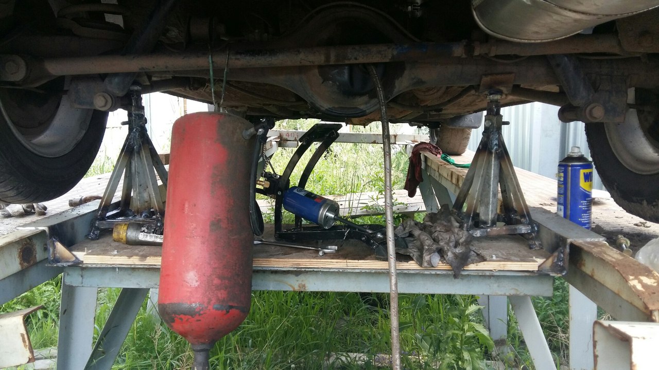

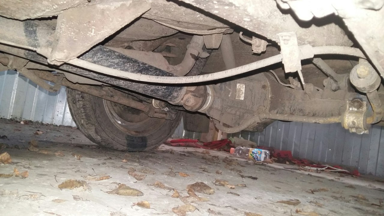

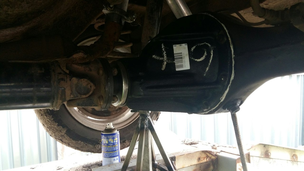

Відправлено 04 вересень 2015 - 18:02
установил себе пару приблуд,мост стоял малость криво закидывалоза брызговик грязь на заднем правом крыле, из за етого и пришлось поперечную тягу резать,синяя потому что другой краски не нашлось в тот момент потом с балончика дуну чернойЗображення
и комплект под 08 вут 21213 главный кронштейн 21214,и пыльник задней стойки 08,три ттрубки супорта класичиские и три штуцера соединительных газель.Также сцепление и тормоз сделал регулируемыми по высоте.
а и шлангочки хомутики и тормозуха
тормозами доволен,правда прокачать с первого разу не удалось на следующий день еще раз прокачал, и стало совсем гут.Как видно под кронштейн не подлаживал ни каких шайб и так нормальное растаяние от вут до гцс
