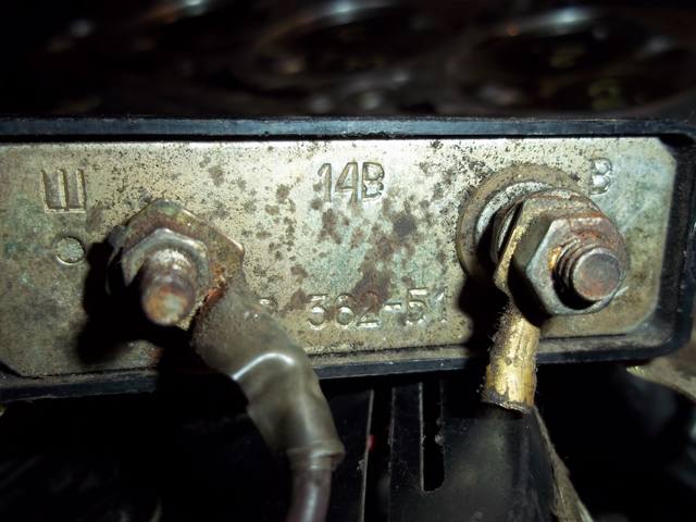

34104904_m.jpg 34104905_m.jpg 34104906_m.jpg 34104907_m.jpg 34104908_m.jpg 34104909_m.jpg 34104910_m.jpg
Генератор с инжевой 2107,2104,для установки на 2101 куда и что подключать,а также куда деть (подсоединить) стандартные  провода РР 2101 или их вообще убираем к чертям ?
Если можна нарисуйте схему на листке бумаги и выложите сюда фото,так будет более понятно.

Відправлено 16 квітень 2021 - 13:26
вот ту непонятную бабуйню убираем напрочь
генератор современный, возбуждается через лампочку, как у 2108 и его дальнейших собратьев
