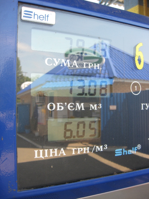

Собственно подниму темку. Была у меня жиголетта третьей модели на пропане. При цене оного 5.8 грн/л экономия выходила 20-30 грн. 30 - это недостежимый максимум. Расход 13 литров зимой и ниже ни как. Ну пусть летом 11.5-12 л/100км, при расходе бенза 9л/100км. Считаем 100 км на пропане = 70 грн (12 литров и меньше жигули с евро 1 хавать не будут). 100 км на бензе = 90 грн... Кстати была у меня 4-ка инжекторная с евро 2 пропановым ГБО, так и на ней я 11л/100км едва укладывался...
Теперь у меня жиголетта шестой модели с пропановой установкой. 100 км на метане = 55-60 грн. А по трассе я вообще 120-130 км проезжаю при средней скорости 90 км/ч. Но конечно главный минус - это то, что у меня только один баллон на 8 м.куб. И запас хода по трассе этими же 120 км ограничивается... Но за то стоят они мне всего 50 грн. :bk: А, вернусь на пару предложений назад: в мой баллон входит максимум на 53 грн. Но это на проверенных заправках. На некоторых мне в 8 кубовый баллон умудрялись почти 9.5. задуть... Хотя по манометру давление и там и там одинаковое. А, так это я к тому, что запас хода по городу 85 км всего то... т.е. расход как и на бензине 10 у.е. на 100 км. пробега :) Под "у.е." понимать "литры" и "кубические метры" :) Вот так вот... Сейчас реально хочу баллон купить еще один, но они, собако, дорогущие... От 2000 грн и до ... Зависит от объема... А пропановый баллон стоит всего 400-600 грн, на 40 литров! Вот по этому то и метановые установки дороже.

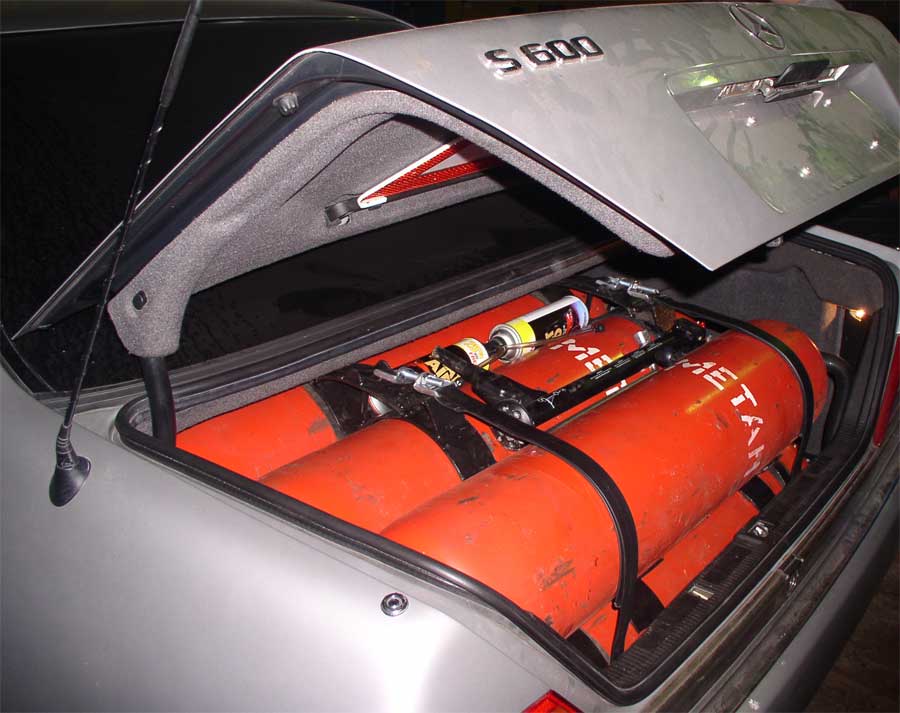

Взял 2 баллона х 80 л. Литр вышел около 28 грн. Стояли на Т4. Вроде неплохо. Только вот тяжелые, однако. Не знаю, получится ли укрепить багажник, чтобы вставить оба. Понимаю, что экстрим. Но если все получится, то на борту будет 40 кубов метана! Ну и что, что не будет багажника...
#76 bos
bos
    Забанен
  • Заблокированные
  • 1 616 Повідомлень:
  • Реєстрація 03-березень 07
Відправлено 20 березень 2012 - 22:36
40 кубов метана!
Эпическая сила!!! Это ж 450-500 км запас хода!!!

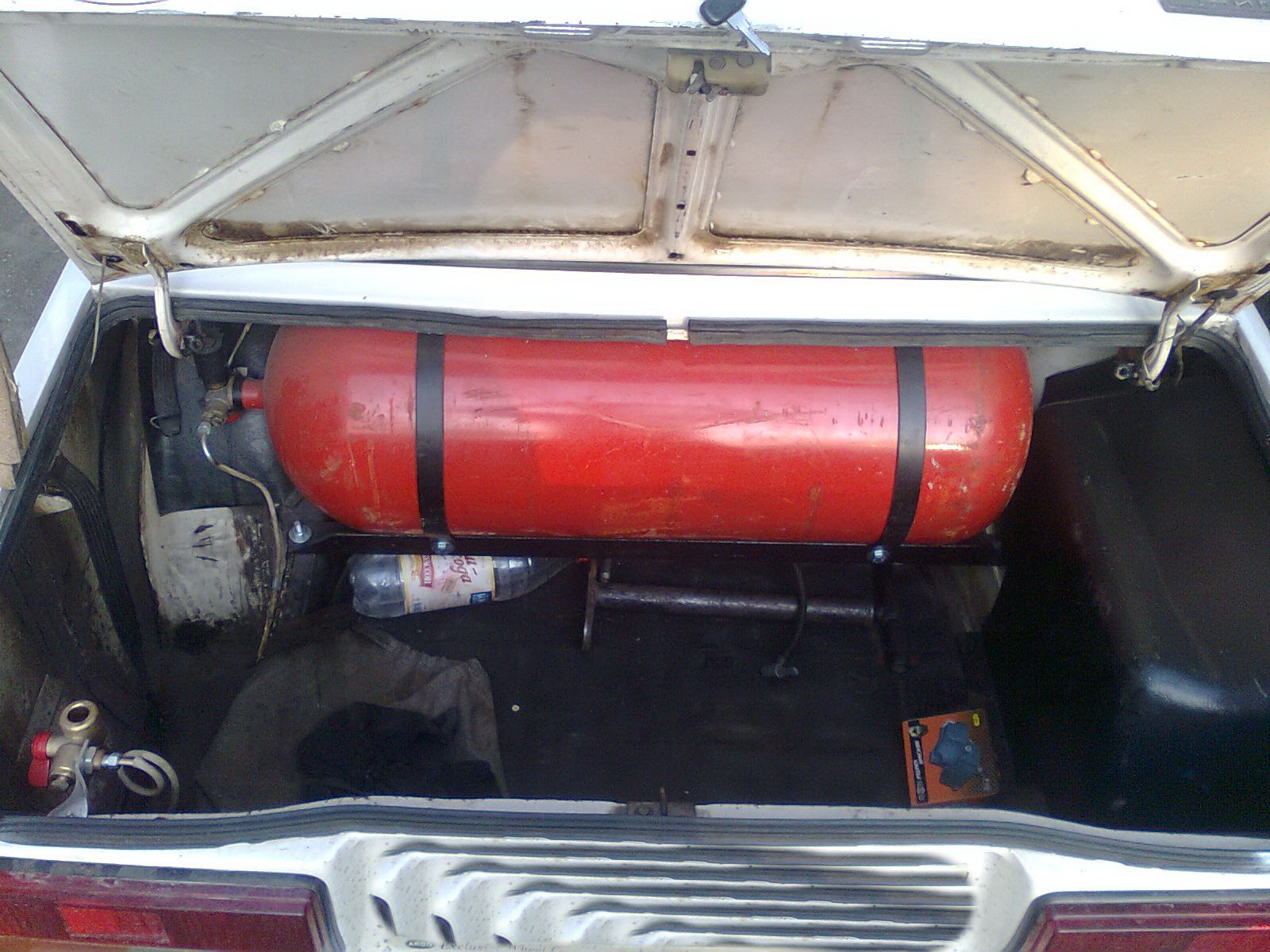

Напишу про свою гбо, баллон 65 литров водяного объема=14 кубам газа, вес балона 68 кг, занижает авто на стондартных пружинах без подрезки и без "фобоса". Балона по трасе хватает на 220 км-92 грн. цена заправки балона. По городу балона хватает 170-190 км. итог- на сто километров нужно потратить от 40 до 50 грн. Р.S. забыл написать гбо метан, устанавливал и регулировал сомолично.
Добавлено через 6 минут
В предедущем посте опечатка, балон не 65 литров, 56!
