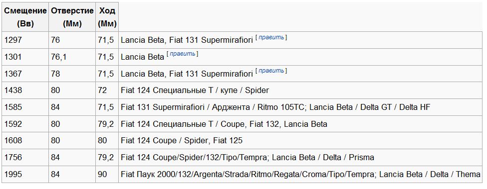

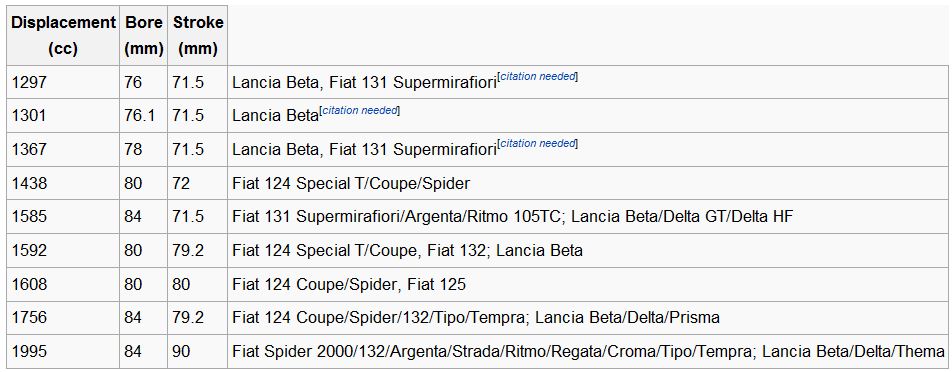

Июль 159 Скарга Опубліковано: 2 жовтня 2011 Вот еще видео мучения двигателя Вот параметры двигателей Fiat Twin Cam Перевод и оригинал Посилання Посилання Поділитися повідомленням Посилання на повідомлення Поділитися на інших сайтах
Leovin 1 Скарга Опубліковано: 2 жовтня 2011 (змінено) если дружишь с английским, есть шикарная кника по твин кам движкам- Modifying & Tuning Fiat&Lancia Twin-Cam Engines - Guy Croft вот для затравки выдержка о 1,6 твин камах <table style="width:auto;"><tr><td><a href="https://picasaweb.google.com/lh/photo/CVyKb_hW-5H0V4iZ4XgyZRqz4sWx5AKPjODuNKJPXxY?feat=embedwebsite"><img src="https://lh5.googleusercontent.com/-b-9oy4yzohk/ToiGHneOONI/AAAAAAAAA78/cmYwnU3azkA/s144/1%25252C6TC.jpg" height="70" width="144" /></a></td></tr><tr><td style="font-family:arial,sans-serif; font-size:11px; text-align:right">From <a href="https://picasaweb.google.com/Leonid.Dubravin/Kopuha_photo?authuser=0&authkey=Gv1sRgCOPlwuir2aKytwE&feat=embedwebsite">Kopuha_photo</a></td></tr></table> описание книги Посилання хорошая идея поставить его в классику не уверен детали сложнее найти чем вазовские переделки нужны будут Посилання эти движки аццки тюнятся - если и ставить, то 2л. и тюнить ... Змінено 2 жовтня 2011 користувачем Leovin Поділитися повідомленням Посилання на повідомлення Поділитися на інших сайтах
