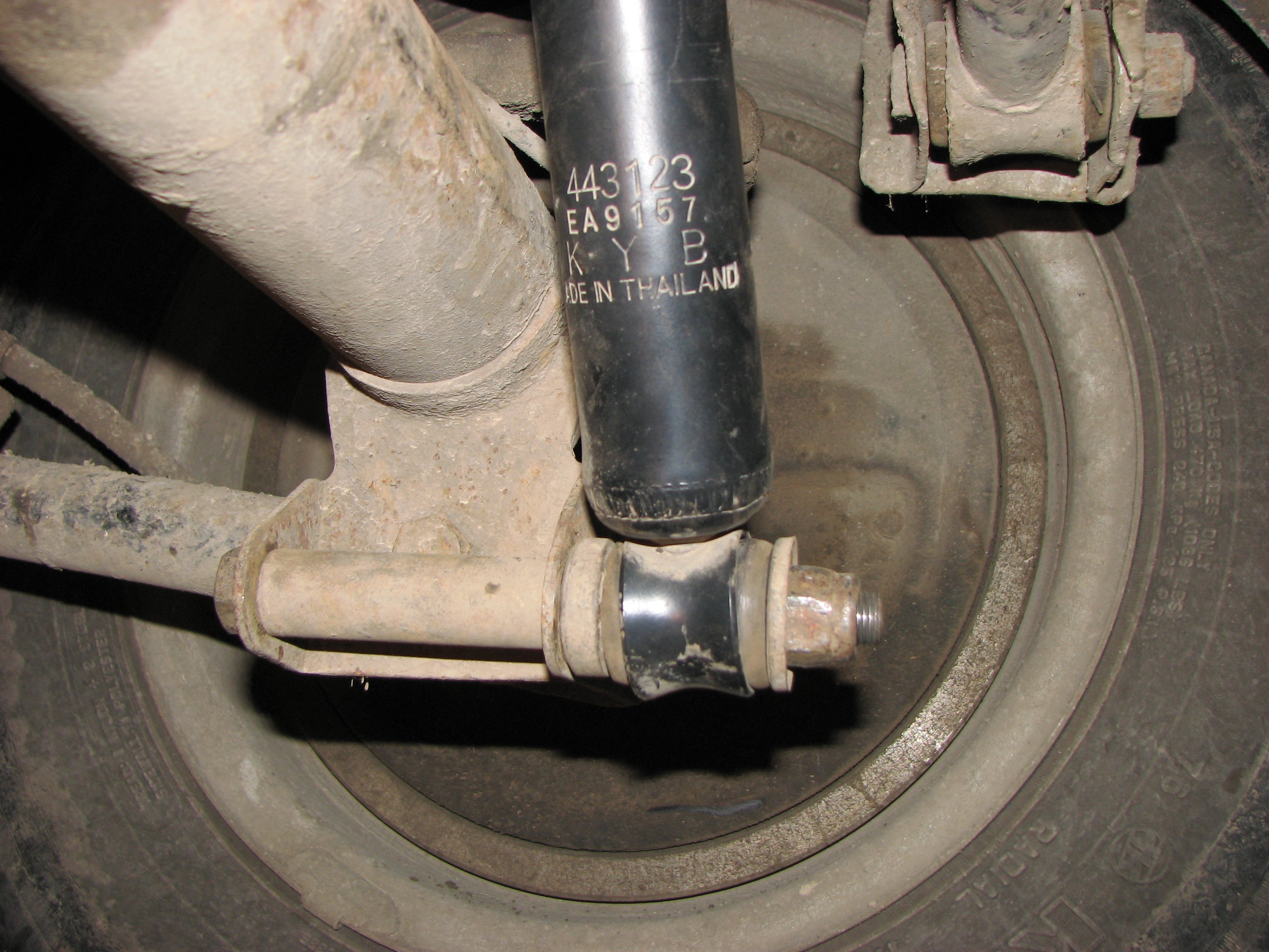

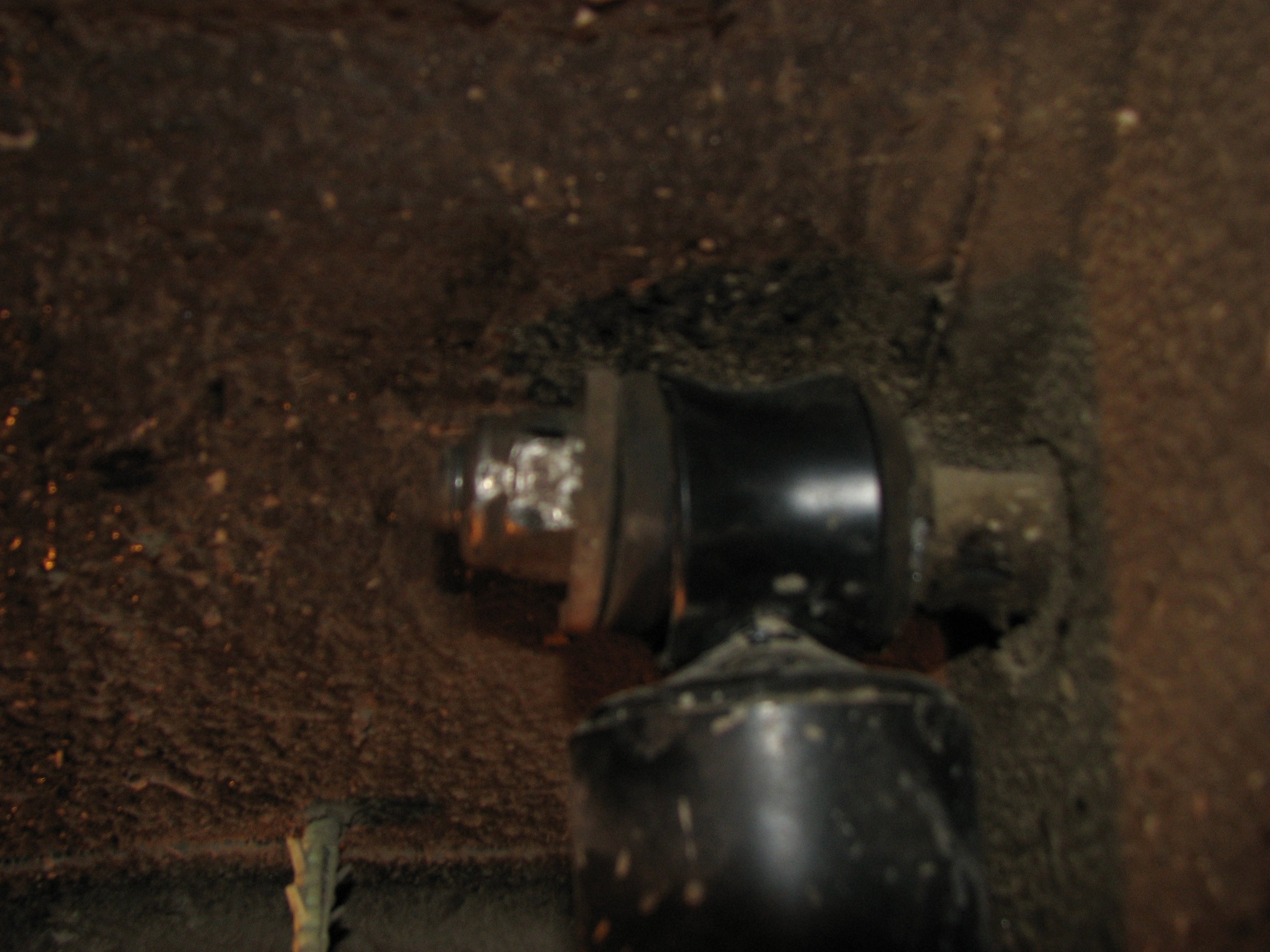

vovan9870 1 Скарга Опубліковано: 27 жовтня 2011 (змінено) Купил четверку почти новую, инжектор. Через некоторое время заметил, что задний правый амортизатор стоит криво. Такое впечатление, что после аварии или ямы корпус немного повело, и нижняя точка крепления смещена относительно верхней, и резинки в аморте стоят криво после затягивания. По трассе машина идет хорошо, тормозит тоже хорошо. Но на больших ямах наверное все-таки крепление аморта задевает за кронштейн. Никто с таким не сталкивался, как бы это лучше вылечить? низ верх Змінено 27 жовтня 2011 користувачем vovan9870 Поділитися повідомленням Посилання на повідомлення Поділитися на інших сайтах
Wild 108 Скарга Опубліковано: 28 жовтня 2011 сними его и посмотри в руках - тогда все станет ясно... но судя по фоткам как мне кажется что просто надо поменять резинки и зажать хорошо! у меня амморт где-то так и стоит - правда резинки его держат мертво, а у тебя как то не видно хорошо выжатой резины Поділитися повідомленням Посилання на повідомлення Поділитися на інших сайтах
Quattro 5 Скарга Опубліковано: 2 листопада 2011 Підтяни гайки, а вобще нічо страшного тут нема... Поділитися повідомленням Посилання на повідомлення Поділитися на інших сайтах
ORION 7 Скарга Опубліковано: 10 листопада 2011 поставь машину на ручник,и попроси товарища толкнуть машину в зад в перед а сам смотри на мост задний если он качается сильно и задевает амор то пора менять задние тяги.у меня было такое что фланец редуктора цеплял резонатор на трубе глушителя Поділитися повідомленням Посилання на повідомлення Поділитися на інших сайтах

sano 1 Скарга Опубліковано: 13 листопада 2011 (змінено) я месяц назад менял задние аморты,и конусную гайку одел сразу на болт. у меня резинки контачат с кронштейном. всё работает хорошо. посмотришь на свой зазор между амортом и мостом,если сильно близко подложи сначала шайбу,такую как под гайкой. резьба там позволяет. Змінено 13 листопада 2011 користувачем sano Поділитися повідомленням Посилання на повідомлення Поділитися на інших сайтах
vladfilippov 1 Скарга Опубліковано: 13 листопада 2011 Было такое, как поменял тяги. как начал разбираться, так оказалось, что новые тяги на 5мм длинее чем старые! Поділитися повідомленням Посилання на повідомлення Поділитися на інших сайтах
02universal 35 Скарга Опубліковано: 13 листопада 2011 Да,кстати- тяги могут быть разной длинны(кеттай рулит) Поділитися повідомленням Посилання на повідомлення Поділитися на інших сайтах
Жэка-шабашник 2 Скарга Опубліковано: 13 листопада 2011 vovan9870,болт разверни наоборот, может открутиться Поділитися повідомленням Посилання на повідомлення Поділитися на інших сайтах
02universal 35 Скарга Опубліковано: 13 листопада 2011 С чего бы он открутился?,верхний то не откручивается+ гайка с тефлоном. Поділитися повідомленням Посилання на повідомлення Поділитися на інших сайтах
ORION 7 Скарга Опубліковано: 14 листопада 2011 да кстати болт вставлен с другой стороны Поділитися повідомленням Посилання на повідомлення Поділитися на інших сайтах
Yurec77 206 Скарга Опубліковано: 14 листопада 2011 да кстати болт вставлен с другой стороны Да,и в правду болт не так как надо закрутил!!! Поділитися повідомленням Посилання на повідомлення Поділитися на інших сайтах
Июль 159 Скарга Опубліковано: 28 листопада 2011 vovan9870, а реактивные тяги уже менял? Поділитися повідомленням Посилання на повідомлення Поділитися на інших сайтах
vovan9870 1 Скарга Опубліковано: 28 березня 2012 Я не менял. На сегодня 18 тыс машина проехала. Возможно, предыдущий владелец менял, он ездил месяца три, пока не попал в аварию ... Судя по изложенному vladfilippov, если бы тяги были на 5-10 мм короче, аморт стал бы ровно. Поділитися повідомленням Посилання на повідомлення Поділитися на інших сайтах
Бакс 256 Скарга Опубліковано: 28 березня 2012 vovan9870, амморт стал бы ровно, а стал бы ровно мост? тут не все так просто Поділитися повідомленням Посилання на повідомлення Поділитися на інших сайтах
02universal 35 Скарга Опубліковано: 2 квітня 2012 Ну да, и- шо за авария?(не повлияло ли?) Поділитися повідомленням Посилання на повідомлення Поділитися на інших сайтах
ArchiStyle 2 Скарга Опубліковано: 3 квітня 2012 четверка случайно не моноинжектор? Поділитися повідомленням Посилання на повідомлення Поділитися на інших сайтах
drvgt 12 Скарга Опубліковано: 24 лютого 2013 У меня стоят старые реактивные тяги, в которых трубки, в которых стоят резинки, вварены в расплющеные трубы самих тяг, а не так как новые, тупо приварено торцом... До замены втулок в тягах, и после замены, амортизаторы стоят как на этом фото, но, ничего нигде не задевает... Может бывает и ровнее, но помоему ничего страшного нет Поділитися повідомленням Посилання на повідомлення Поділитися на інших сайтах
