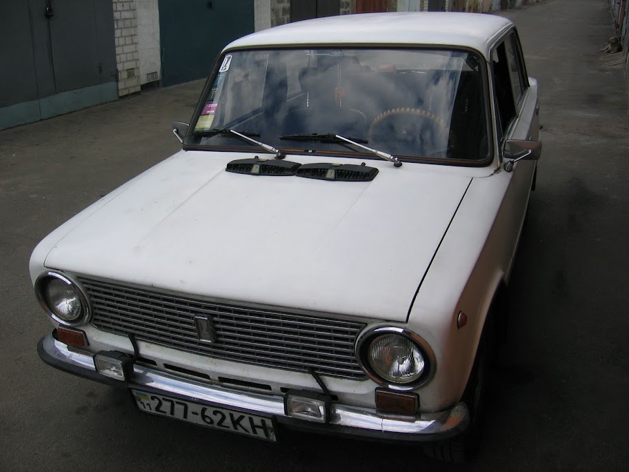

diman1053842 8 Скарга Опубліковано: 5 листопада 2009 vadim Цена оптимальная (180 грн), упаковка вродь соответствует, а вот насчет ламп че-то смущает, хз, возможно ошибаюсь. Надо будет проверить Поділитися повідомленням Посилання на повідомлення Поділитися на інших сайтах
vadim 32 Скарга Опубліковано: 5 листопада 2009 diman1053842 А светят как? Поділитися повідомленням Посилання на повідомлення Поділитися на інших сайтах
Gmek 6 Скарга Опубліковано: 6 листопада 2009 diman1053842 Откуда такая уверенность, что палево взял? Если ты думаешь, что они буду светить как ксенон, так это не так... У меня такие же. Просто надо фары отрегулировать правильно и будет счастье! Поділитися повідомленням Посилання на повідомлення Поділитися на інших сайтах
diman1053842 8 Скарга Опубліковано: 8 листопада 2009 vadim Сегодня сделаю фото и проверю. Сомнения вызваны отсутствием голубоватого напыления на лампе как здесь: Gmek Уверенности в подделке как раз нет, раньше пользовался другими лампами. посему утверждать не могу. Ксенон - это ксенон, такого же эффекта глупо было бы ожидать... Целью было улучшение общих показателей головного света и изменение свечения с "желтого" на более-менее "белое", вроде этого: Сегодня выеду в какое-нибудь темное место и проверю, возможно не замечаю изменений из-за "городской" иллюминации... :D Поділитися повідомленням Посилання на повідомлення Поділитися на інших сайтах
Gmek 6 Скарга Опубліковано: 9 листопада 2009 diman1053842 А разве это напыление должно быть? Кажется у меня такого нет... Поділитися повідомленням Посилання на повідомлення Поділитися на інших сайтах
vadim 32 Скарга Опубліковано: 9 листопада 2009 Сомнения вызваны отсутствием голубоватого напыления на лампе как здесь: У меня как на фотке было один в один. Вот с оф сайта фотка. Да и главное чтоб светили хорошо :wink: . Поділитися повідомленням Посилання на повідомлення Поділитися на інших сайтах
Gmek 6 Скарга Опубліковано: 9 листопада 2009 Нашел фотку, таки у меня с напылением: Добавлено спустя 1 минуту 25 секунд: Чет не совпадение какое-то получается. У нас даже упаковка разная... Поділитися повідомленням Посилання на повідомлення Поділитися на інших сайтах
diman1053842 8 Скарга Опубліковано: 17 листопада 2009 В общем проверил всю инфу по лампам, упаковкам и другой фигне, а так же соответствие всего этого тому что купил я и оказалось, что паника была безпочвенной... все-таки у меня оригинал. Дополнительный негативный эффект дала изначально неправильная регулировка фар, после небольшой коррекции в нужном направлении все стало на свои места. Наконец-то я доволен.... Поділитися повідомленням Посилання на повідомлення Поділитися на інших сайтах

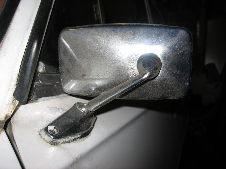

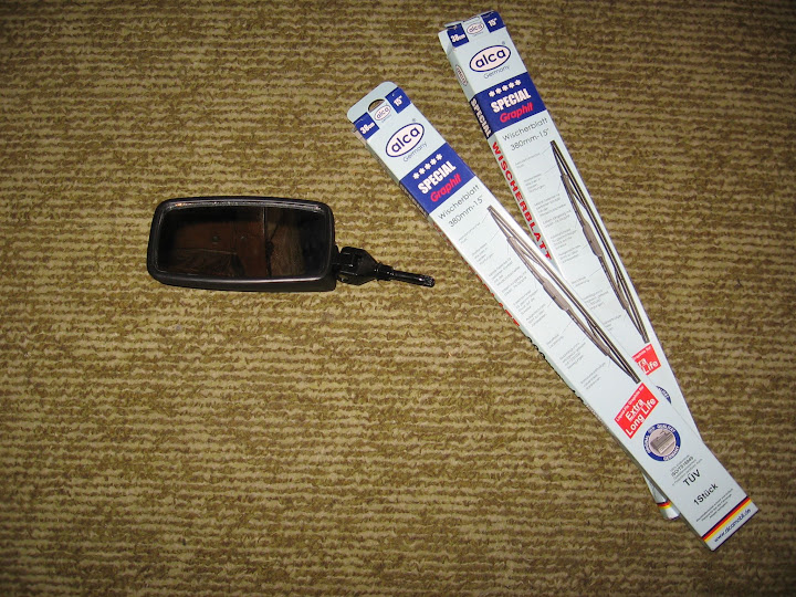

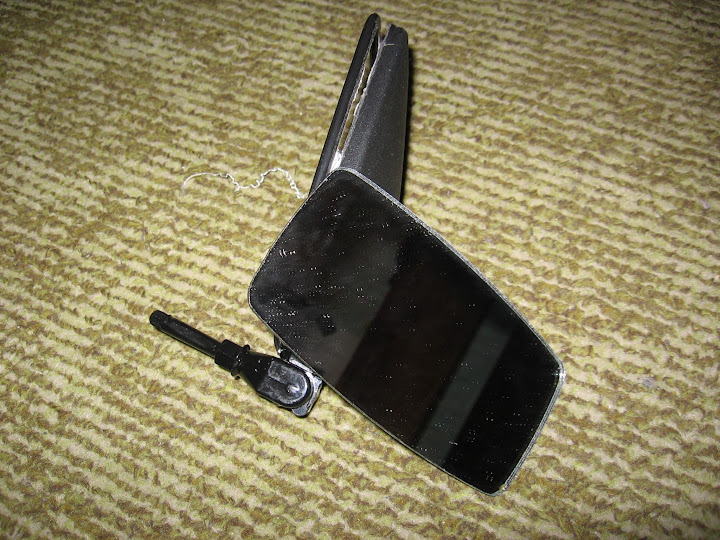

diman1053842 8 Скарга Опубліковано: 12 грудня 2009 Вчера необходимо было снять основу одного из зеркал и решил я заодно уж заглянуть каково состояние корпуса зеркала под стеклом(вспомнились чьи-то слова на осенней встрече, нечто вроде: "...зеркала новодел за зиму сгнивают извнутри..."). Интерес переборол здравый смысл и начал его ковырять, совсем не подумав о предварительном нагреве уплотнителя... Как итог- лопнувшее стекло и "неимоверная" радость вперемешку с удивлением от девственной чистоты внутренней части корпуса зеркала Правду говорят: Поспешишь - людей насмешишь... Так как без левого зеркала нынче тяжеловато в городе, решил я перепаковать стекло, раздобыв на авторынке зеркало - донора. Уже на месте, стоя перед продавцом, я вдруг вспомнил, что кто-то писал на форуме о взаимозаменяемости стекол зеркал 2105 и 2103. Почему-то решив что раз и на 03-е подходит, значит 100% встанет в 011-е, я взял 05-е зеркало, тем более что цена была одинаковой для 06-го и 05-го - 25 грн. Уже приехав домой, я вспомнил про оригинальные совковые зеркала, которые почему-то когда-то пожалел и не поставил(почти 1.5 года езжу с 011-м новоделом) и решил втулить 05-е стекло в одно из них(родное несколько поцарапано). Зеркало ,извлеченное "хирургическим" путем из пластикового корпуса 05 зекрала, казалось достойной заменой вроде бы аналогичному стеклу брежневских времём... но не тут-то было, размеры оказались похожими но несколько отличающимися. В итоге, насмотревшись на совковые блестяшки, я решил их втулить на законные места с теми стеклами какие есть. А перетерпевшее ужас извлечения ножовкой 05-е стекло, как и предполагалось заняло свое место в одном из хром-зеркал-новоделе внезапно(или временно) ушедших на отдых. Так же надоел скрип резинок, заменённых летом и я решил купить проверенные временем и тяжёлыми условиями работы щётки дворников фирмы alca и еще 50 грн ушли из кармана на "дела благие"... Вот фото покупок: Раскуроченное зеркало 2105 и извлеченное из него стекло: Также до наступления морозов была проведена небольшая профилактическая работа с кузовом, подробнее опишу когда наконец-то(уже три раза забывал фот дома...) сделаю пару фото для наглядности. Поділитися повідомленням Посилання на повідомлення Поділитися на інших сайтах
ECLIPSE 14 Скарга Опубліковано: 12 грудня 2009 казалось достойной заменой вроде бы аналогичному стеклу брежневских времём... но не тут-то было, размеры оказались похожими но несколько отличающимися. Насколько я понял, они не взаимозаменяемы? :shock: Поділитися повідомленням Посилання на повідомлення Поділитися на інших сайтах
diman1053842 8 Скарга Опубліковано: 12 грудня 2009 ECLIPSE Все правильно, стекло 2105 меньше размером чем стоковое 011-е, зато абсолютно аналогично стеклу "современного" хромированного зеркала(новодела) Поділитися повідомленням Посилання на повідомлення Поділитися на інших сайтах

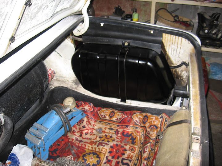

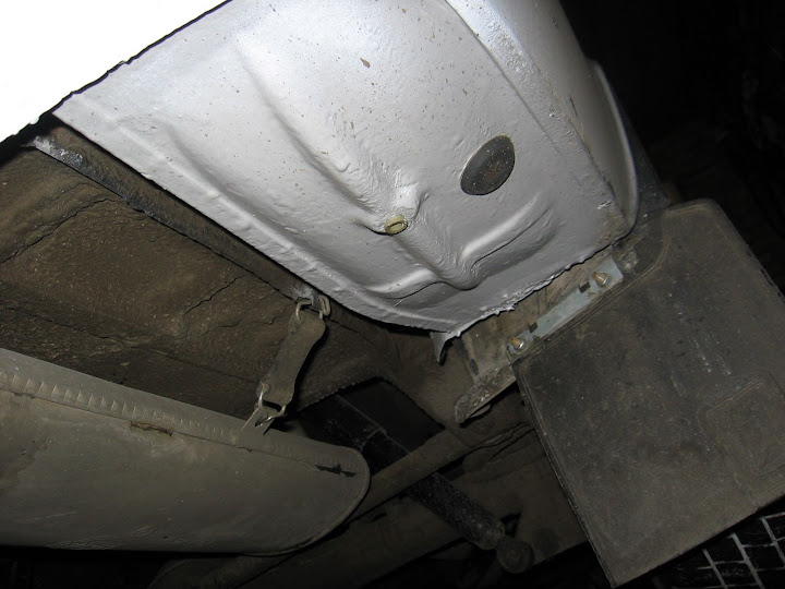

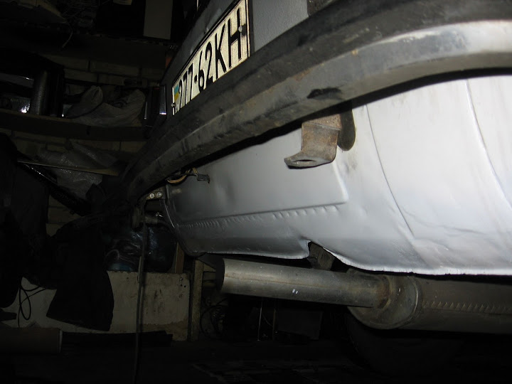

diman1053842 8 Скарга Опубліковано: 18 грудня 2009 На днях заезжал к знакомому в гараж и воспользовавшись моментом решил сделать обещанные ранее фото(на морозе фотик наотрез не хотел работать). Делалось это всё еще до прихода холода. Началось все с того, что я решил глянуть состояние ниши топливного бака, с завода его не трогали. Конечно думал будет хуже, но профилактика была нелишней: металл цел, но в некоторых местах наблюдалось отслоение класки до грунта и немного ржавчины. С наружной стороны - почти тоже самое. Короче говоря в необходимых местах зачистил до металла, обработал преобразователем, загрунтовал и задул в несколько слоёв краски(грунтовал и красил балонами т.к. достума к нормальному оборудованию не имею).Кроме этого покрасил бак, снаружи устранил небольшую проблему и, в целом, несколько освежил заднюю часть авто. А вот и фото(фотографий процесса нет, не было времени на это): Даже после нескольких часов в гараже мороз не хотел отступать(правда отопление в гараже слабое): иней на газ. балоне и багажнике А вот фото одного из совковых зеркал вставших на место новодела: Поділитися повідомленням Посилання на повідомлення Поділитися на інших сайтах

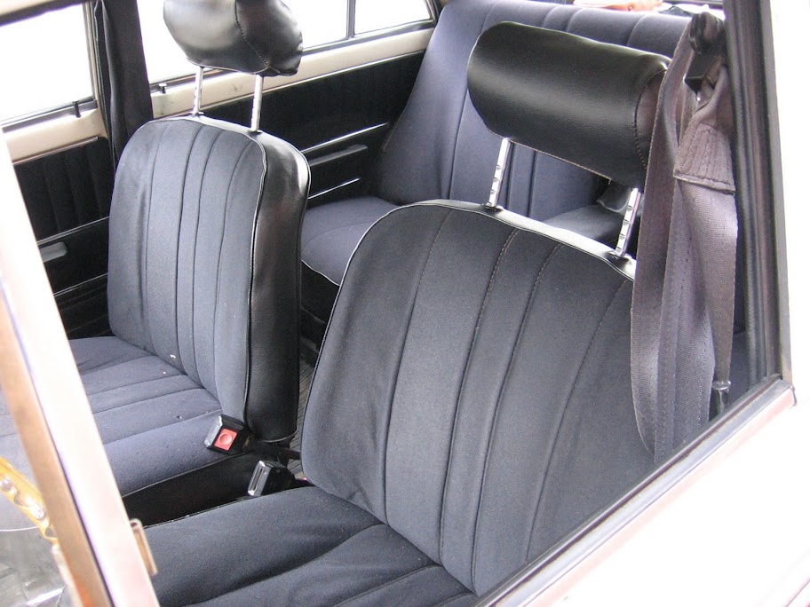

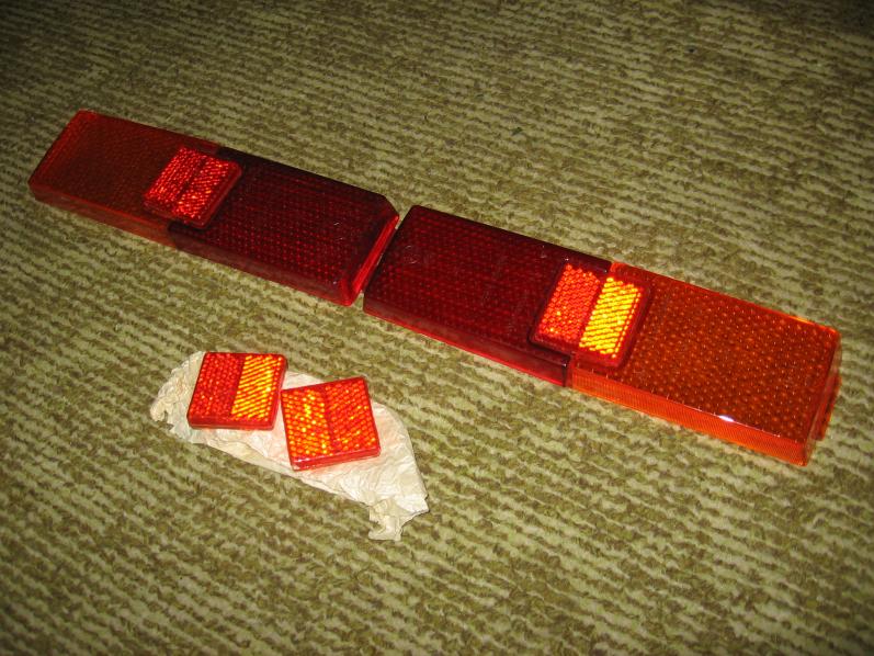

diman1053842 8 Скарга Опубліковано: 1 березня 2010 Да уж... долго не писал ничего) За это время из самых интересных событий могу отметить лишь одно - временно (насколько временно хз)поставил передние и задние сиденья от 2106. Купил в клубе, салазок фактически не было(была только верхняя часть), пришлось переставлять с родных сидений(цена новых не порадовала, хотя бы потому что превышала цену всех седений в 3 раза). Кроме этого перепаковал подголовники, потому как если упереть в них затылок, то чувствовался горизонтальный участок направляющих, а так ездить было намного опасней, чем вообще без подголовников, а также немногопоработал иголкой и ноткой над ними .Наконец-то поставил белый диод в подсветку указателя давления масла, а то синяя подсветка нарушала "белую идилию" остальных приборов. Поломок за этот момент никаких не было, за исключением того что каким-то чудом отпал от клеммы силовой провод на стартер, но это стало поводом наконец-то засунуть этот самый провод в гофру, а сама проблема устранена в течении 10 минут, из них половина ушла на снятие заборника горячего воздуха от коллектора и щитка стартера. Подтянул цепь ГРМ, практически всё остальное в норме, только редко, но появляющийся кратковременный свист выжимного напоминает о необратимой профилактике сцепления. Совковые зеркала, как и подозревал, спокойно перенесли соли и морозы(2 месяца машину практически не мылась), новодел уже надо было бы пару раз обработать полиролью. Вчера купил, хотя и дорого, новый комплект оригинальных рассеивателей и четыре катафота задних фонарей, осталось достать правый фонарь, всё поставить и вся светотехника по периметру будет новой или в состоянии новой : Поділитися повідомленням Посилання на повідомлення Поділитися на інших сайтах
ECLIPSE 14 Скарга Опубліковано: 2 березня 2010 Вчера купил, хотя и дорого, новый комплект оригинальных рассеивателей и четыре катафота задних фонарей Если купил дорого, то наверно они того стоят, и машине твоей будет к лицу. Так что моральную компенсацию думаю ты получишь Поділитися повідомленням Посилання на повідомлення Поділитися на інших сайтах
diman1053842 8 Скарга Опубліковано: 5 березня 2010 ECLIPSE Насчёт моральной компенсации ты прав) Да и пораскинув мозгами я понял, что цена получилась вполне в духе авторынка, даже несколько ниже) Сегодня было небольшое ТО: - прошприцевал рулевое и нижние шаровые; - поменял масло в коробке, залил "велвановский" ТАД-17; - заменил один из болтов, крепящих стабилизатор, всё-таки иногда стоит проверять затяжку гаек и болтов); - отрегулировал ручник; - поменял заднюю резину на когда-то купленную у одноклубника; Кроме перечисленного сделал еще ряд мелочей по машине, в общем провёл внеплановый осмотр, вызванный дальней поездкой, машине предстоит маршбросок в Россию. Поділитися повідомленням Посилання на повідомлення Поділитися на інших сайтах

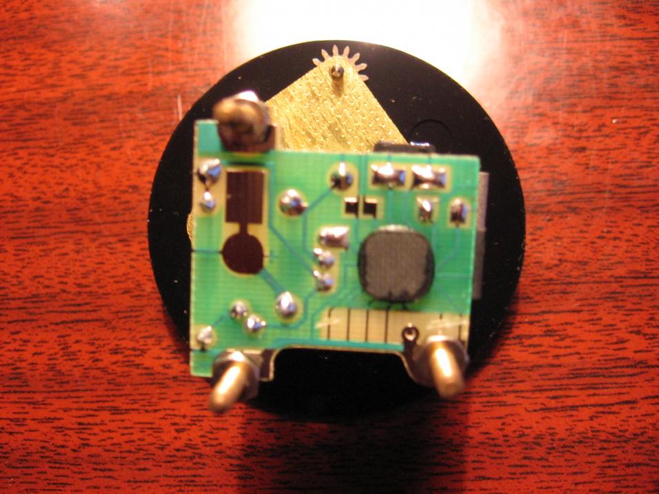

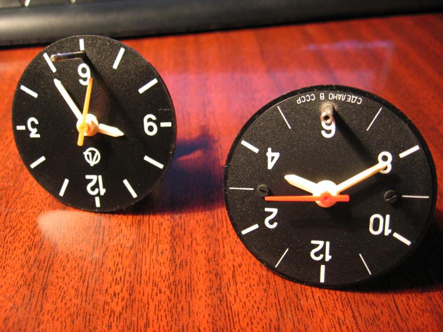

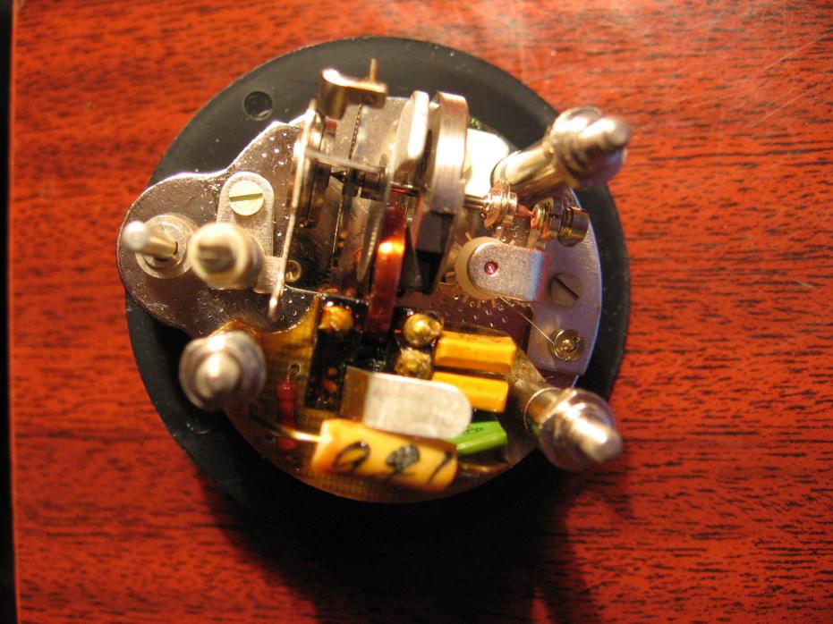

diman1053842 8 Скарга Опубліковано: 17 березня 2010 (змінено) Несколько дней назад отказались работать часы. Сегодня снял, дабы выяснить причину скоропостижной кончины девайса, разобрав увидел проблему - сломан один из элементов механизма(он единственный из всех пластмассовый). Вспомнив про еще один поломанный экземпляр, решил вскрыть и его, надеясь на аналогичный мехонизм и на невредимоть "заветной" шестеренки в нём... Разобрал, а не тут-то было. Там всё по-другому. Теперь хоть знаю чем АЧЖ-1 отличаеться от АКЧ-1. Вот думаю, пойти простым путём и купить другие или попробовать отдать в ремонт, а вдруг починят... Змінено 17 березня 2010 користувачем diman1053842 Поділитися повідомленням Посилання на повідомлення Поділитися на інших сайтах

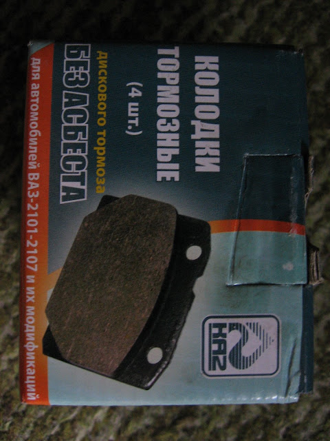

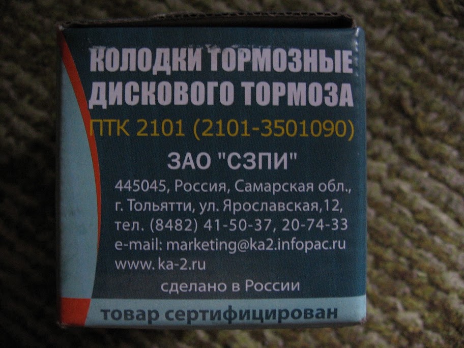

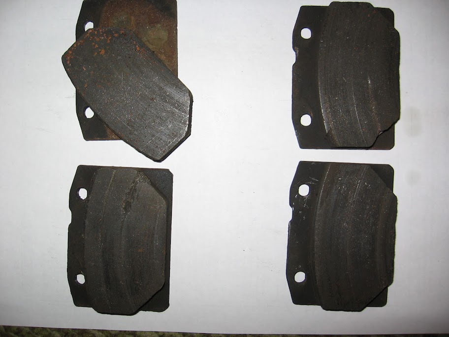

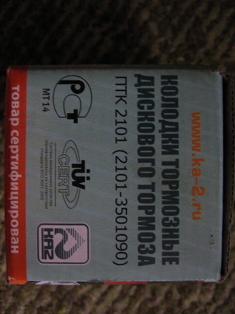

diman1053842 8 Скарга Опубліковано: 12 квітня 2010 Итак, зима-начало весны не прошло безследно и безболезненно для машины.... Больше всего пострадали колёсные диски. Собирался покрасить их перед зимой, но нет ничего более длительного, чем временное) Результат - диски из серебристых стали рыжими или серебристыми в краминку, всем как-то по-разному неповезло. Кроме этого поймал пару ям... Не знаю как их выдержала видавшая виды Росава, но несколько вмятин на передних дисках осталось - вылечил перед покраской. Так же при снятии дисков - профилактическом осмотре колодок и суппортов было обнаружено следующее: Колодки прошли меньше 3 тис км, в тяжёлых режимах не работали, экстренно ниразу не оттормаживался. На фото плохо видно, но помимо сорванной накладки, сколов и канавок присутствуют мелькие трещины по всей плоскости накладок на всех колодках, в общем выходит, что заметил-то я позновато, но мог остаться вообще без колодок как таковых. После увиденного, решил эксперементы с изменением производителя з/ч закончить... Коробка от этих колодок такая вот: Поставил временно комплект колодок из запаса. Поимо этого никаких проблем кроме старых не было. Все никак не могу побороть потение клаппаной крышки в районе шпилек с правой стороны. Критичного ничего нет но не нравитьсО мне сопливость... Место старых часов в бороде заняли аналогичные, только несколько иной модели, вежливо предоставленные ветал_заром))) Наконец-то сделал фото временно установленных сидений 2106: Также запечатлел интересную штуковину, попавшую ко мне вместе с некоторым количеством з/ч от знакомого. Скоро протестю, каково это, снимать ручки стеклоподъёмников не отвёрткой и матами))): Ну и так, просто сегодняшние фото: Поділитися повідомленням Посилання на повідомлення Поділитися на інших сайтах

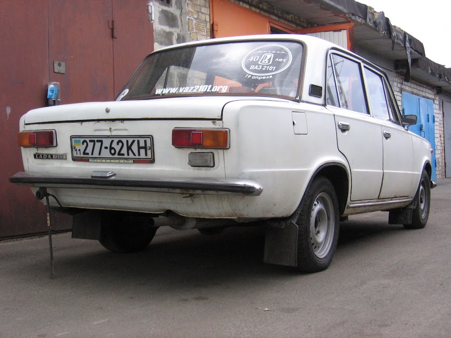

golden88 662 Скарга Опубліковано: 12 квітня 2010 (змінено) Для тех кто на бронепоезде: у кого ты заказал такую наклейку - 40 лет копейке? Тоже себе такую хочу! Змінено 12 квітня 2010 користувачем golden88 Поділитися повідомленням Посилання на повідомлення Поділитися на інших сайтах
NeoN4ik 1 Скарга Опубліковано: 12 квітня 2010 Колодки отличные, у меня такие же стоят, не свистят самое главное! Поділитися повідомленням Посилання на повідомлення Поділитися на інших сайтах
slashxxx 56 Скарга Опубліковано: 12 квітня 2010 не свистят самое главное! главно что они не тормозят)))пару оттормозок со 130-140 резко и накладки отлетают)) Поділитися повідомленням Посилання на повідомлення Поділитися на інших сайтах
NeoN4ik 1 Скарга Опубліковано: 12 квітня 2010 slashxxx, я стоко не езжу! Поділитися повідомленням Посилання на повідомлення Поділитися на інших сайтах
AidLtd 1 Скарга Опубліковано: 12 квітня 2010 У меня в таком же состояние был понемногу понемногу и за 2 года довел доума))))))))))))) Поділитися повідомленням Посилання на повідомлення Поділитися на інших сайтах
diman1053842 8 Скарга Опубліковано: 12 квітня 2010 golden88, Ответил в ЛС NeoN4ik Самое смешное, что ты прав, они не свистели пока не оторвало накладку, а еще они дубовые как камень,больше диски сожрало чем колодки slashxxx Эх, если бы действительно хоть раз оттормозился на них так, то было бы не жалко и в приципе не за что винить ) AidLtd Ты о чем? О общем состоянии авто? Поділитися повідомленням Посилання на повідомлення Поділитися на інших сайтах

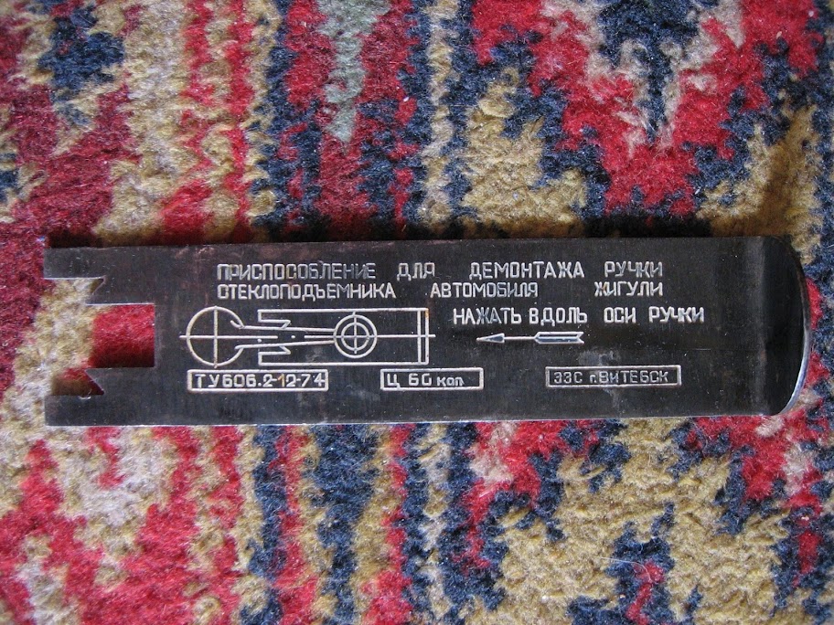

ECLIPSE 14 Скарга Опубліковано: 12 квітня 2010 Также запечатлел интересную штуковину Спасибо за эту фотку, давно хотел посмотреть на эту штуковину Поділитися повідомленням Посилання на повідомлення Поділитися на інших сайтах
