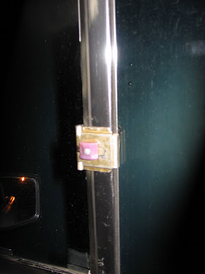

diman1053842 8 Скарга Опубліковано: 23 травня 2009 Сегодня поменял старые защелки на поворотных стеклах передних дверей на такие: Спасибо vadimу за фото аналогичных, установленных в его авто, так бы в жизни не догнал бы что это и с чем его едят... :D Фото установленных защелок скину позже Поділитися повідомленням Посилання на повідомлення Поділитися на інших сайтах
diman1053842 8 Скарга Опубліковано: 24 травня 2009 Фото замков стекол: На днях снял чехлы сидений для мелкого ремонта, подшивал оторванные резинки к которым цепляются крючки и обнаружил неприятность - на водителькском сидении разошелся шов. Нитка с иголкой решили неприятность, еще поживет, но идея о замене передних сидений голову все не покидает... Поділитися повідомленням Посилання на повідомлення Поділитися на інших сайтах
vadim 32 Скарга Опубліковано: 24 травня 2009 Спасибо vadimу за фото аналогичных, установленных в его авто, так бы в жизни не догнал бы что это и с чем его едят... :D Не за что . Отлично стали. твои как новые, а мои уже подносились.. Поділитися повідомленням Посилання на повідомлення Поділитися на інших сайтах
diman1053842 8 Скарга Опубліковано: 24 травня 2009 vadim Встали действительно здорово, вид совсем другой, а так бы валялись в коробке без дела :D Не совсем они новые, но по ним видно, что стояли на машине, но видимо не долго, в общем, сохранились хорошо Поділитися повідомленням Посилання на повідомлення Поділитися на інших сайтах

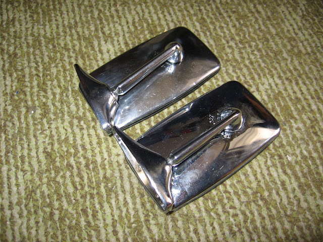

diman1053842 8 Скарга Опубліковано: 9 липня 2009 На днях были заменены подушки двигателя, эффект от проделанной работы очень положительный! Вчера провёл небольшую профилактику генератора. Вот те самые зеракла, которые пойдут на замену "новоделу" : Поділитися повідомленням Посилання на повідомлення Поділитися на інших сайтах
Kartas 22 Скарга Опубліковано: 13 липня 2009 зеркала кулл!!! Вот бы себе хоть одно такое! Поділитися повідомленням Посилання на повідомлення Поділитися на інших сайтах
diman1053842 8 Скарга Опубліковано: 1 вересня 2009 Вот я и вернулся... Машинка успела 2 раза съездить в Россию(в одну сторону 1200км) и покататься там на охоту,рыбалку и т.д.(при этом пали жертвой нижние противотуманки и пара брызговиков).Там же было заменено: - распр. вал с постелью+рокера; - подушка КПП; - масло с фильтрами; Кроме этого машина вернулась на других дисках(штамп) взамен гнутых кременчугских 08. Kartas После поездки в Россию я очень сильно поменял своё мнение о подобных "артефактах"...Если раньше думал,что это огромная редкость, то теперь уверен что цена такого рода з/ч должна быть не намного выше новодела, т.к. оригинальных з/ч еще очень и очень много... К примеру из скажем 10-ти уведенных мною 2101, 8 из них были в практически стоковом хорошем состоянии. В Украине буквально при выезде из Киева в область и далее та же картина.Как вывод из написанного могу сказать: кто ищет-тот найдет...=) Поділитися повідомленням Посилання на повідомлення Поділитися на інших сайтах

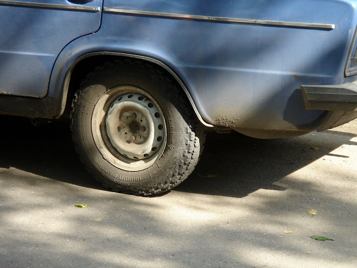

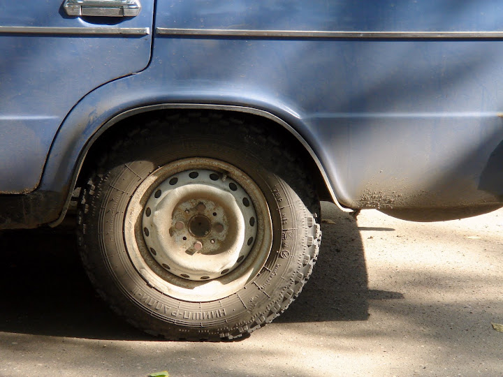

diman1053842 8 Скарга Опубліковано: 7 вересня 2009 Совсем забыл выложить сразу.В Ивановской области была замечена женщина в возрасте на старенькой 6-ке на такой вот интересной резине: Поділитися повідомленням Посилання на повідомлення Поділитися на інших сайтах
ECLIPSE 14 Скарга Опубліковано: 7 вересня 2009 diman1053842 Интересная резина, а каков её полный размер, кроме того что она на 13 дюймов? Поділитися повідомленням Посилання на повідомлення Поділитися на інших сайтах
Kronos 1 Скарга Опубліковано: 7 вересня 2009 .....наверное для езды на двух калёсах :D вообще больше похожа на зимнию. Поділитися повідомленням Посилання на повідомлення Поділитися на інших сайтах
diman1053842 8 Скарга Опубліковано: 7 вересня 2009 ECLIPSE Маркировка 165-13/6.45-13, к сожалению больше ничего не знаю т.к. видели её мельком... :unknw: Поділитися повідомленням Посилання на повідомлення Поділитися на інших сайтах

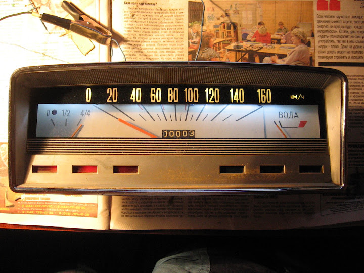

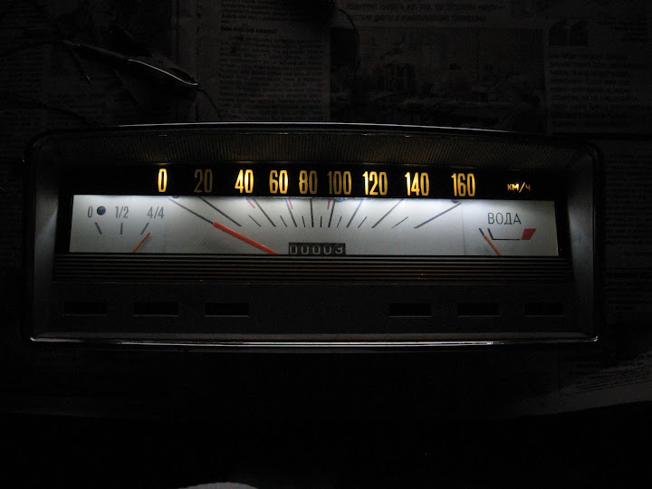

diman1053842 8 Скарга Опубліковано: 7 жовтня 2009 Сегодня от безделья решил занятся подсветкой панели приборов.при этом частично пострадал поломанный китайский фонарик, которому пала судьба стать донором диодов.Вышло нечто такое(примерял на приборке 2101): Завтра буду ставить в родную 011-ю приборку. Посмотрим что из этого выйдет... Поділитися повідомленням Посилання на повідомлення Поділитися на інших сайтах
Пётр 97 Скарга Опубліковано: 7 жовтня 2009 Диманыч, есть немного другой вариант, как нить позже тебе озвучу. как раз на тёмной приборке 011 будет смотреться просто офигенно. хочу попробовать. Опишу кратко: Делается из матовой, чёрной самоклейки трафарет шкалы 21011. один в один. каждая циферка, каждая рисочка. этот чёрный трафарет клеится на белую, немного прозрачную самоклейку. Получаем шкалу приборов. когда подносишь её к свету - то каждая рисочка, каждая циферка освещается. Естессно, в приборку монтируются белые светодиоды, на уровне почти каждой секции, что-бы равномерно распространить свет по шкале. Освещение включается - и подсвечивается не просто шкала сверху, как в стоке - а светится каждый элемент шкалы, опять же каждая цифра и риска. Делаются светящиеся красные или оранжевые стрелки и получаем мего-офигенную приборку. типа как в иномарках. А с щитком 2101, так не получится, т.к. фон-то у приборки белый. в общем, можно попробовать. я как нить найду щиток, и когда разгребусь попробую сделать. Поділитися повідомленням Посилання на повідомлення Поділитися на інших сайтах
diman1053842 8 Скарга Опубліковано: 7 жовтня 2009 Пётр Видел где-то такой вариант... Красиво,но гемору несравнимо больше. Если бы бы поближе узнать о технологии изготовления подобного циферблата, можно было бы попробовать... Поділитися повідомленням Посилання на повідомлення Поділитися на інших сайтах
