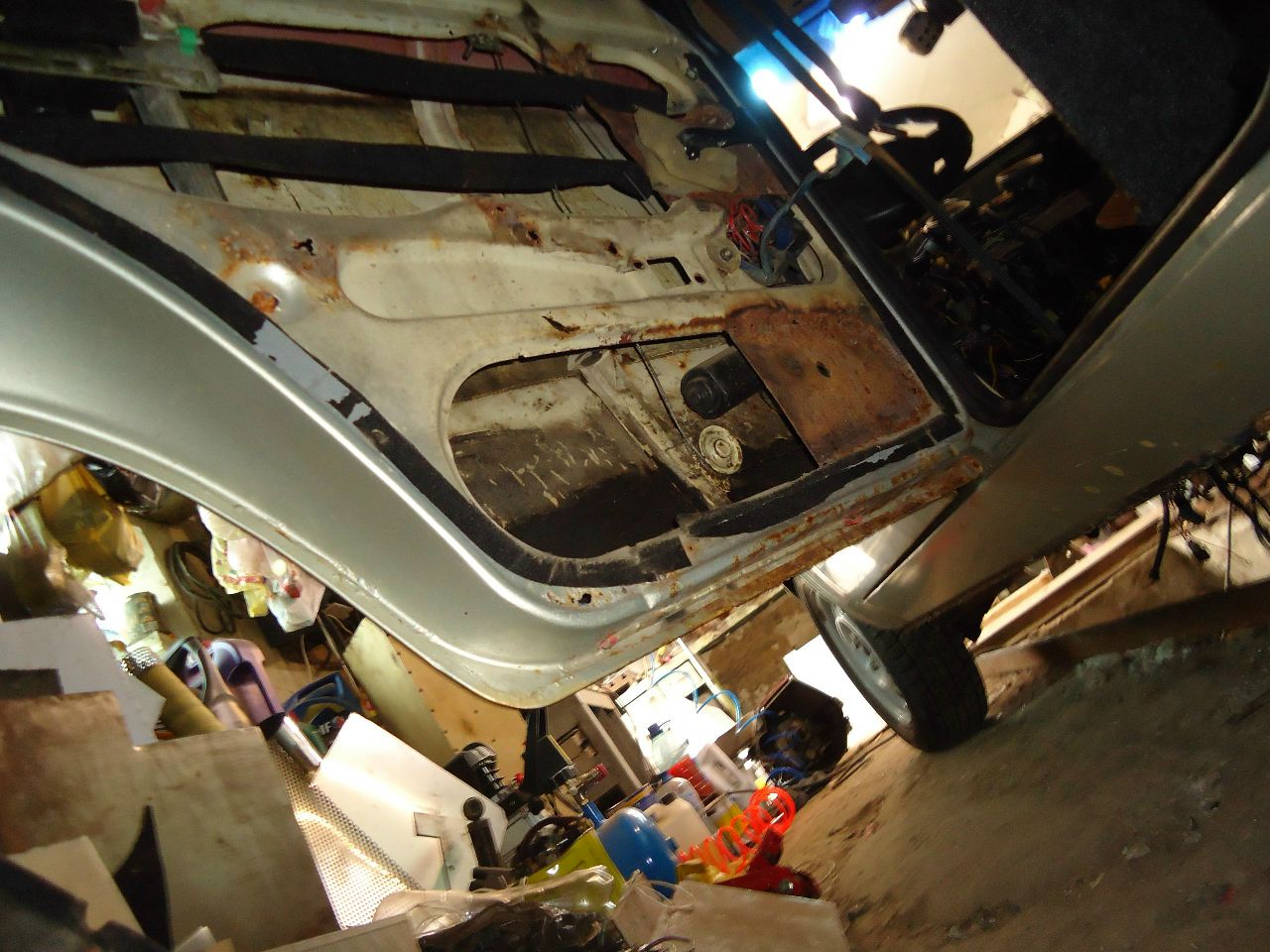

optimus prime 763 Скарга Опубліковано: 6 травня 2017 Что за шляпа? Почему кромки филенки (изнутри ) нанесено так мало герметика? Поділитися повідомленням Посилання на повідомлення Поділитися на інших сайтах
Sj Makar 546 Скарга Опубліковано: 6 травня 2017 Что за шляпа? Почему кромки филенки (изнутри ) нанесено так мало герметика? Ну а зачем там толстые колбасы? Промазали, шов закрыт, влага попадать туда не будет, этого достаточно, по этому как то так и сделали, можно было конечно по кругу промазать, но маляр говорит никогда так не делал, обычно только снизу... просто по бокам вода стекает, не задерживается, а вот снизу там долго вода стоит и от этого ржа, вот и защитили больные места, ну а там где все нормально обычно - лишнего не мазали * * Поділитися повідомленням Посилання на повідомлення Поділитися на інших сайтах
Земляк 167 Скарга Опубліковано: 6 травня 2017 НО чухают на сухую Подтверждаю. Чухать шпакло только на сухую. Но, цуко, на свежем воздухе и в маске. Я когда на учебу зарабатывал, в малярке пахал, то без маски быстренько "подсадил" свой организм. На мокрую - то грунт замывают, потому что наждачек не напасешься на сухую его тереть, да и результата нифига не видно. А шпакло ж крупным зерном трут, и вода там не нужна. Впитывает. Поділитися повідомленням Посилання на повідомлення Поділитися на інших сайтах
Sj Makar 546 Скарга Опубліковано: 6 травня 2017 @denis13,@Земляк, ну так в чем вопрос получается? шпаклю чухали все время на сухую, а грунт замывали... а смысл грунт чухать на сухую, если он не пропускает воду всё равно... Поділитися повідомленням Посилання на повідомлення Поділитися на інших сайтах
optimus prime 763 Скарга Опубліковано: 6 травня 2017 @Sj Makar, Как это понимать? По заводскому вся отбортовка филенки по кругу замазаная герметиком так что не видно шва, странно как то делается, вроде и для себя а похабно как то... Поділитися повідомленням Посилання на повідомлення Поділитися на інших сайтах
Sj Makar 546 Скарга Опубліковано: 6 травня 2017 @optimus prime, я не видел шовного герметика по заводу, у меня родные двери до этого стояли и герметоса там не было... сфоткай как это выглядит Поділитися повідомленням Посилання на повідомлення Поділитися на інших сайтах
Sj Makar 546 Скарга Опубліковано: 6 травня 2017 @optimus prime, у меня кромка всех дверей везде выглядела вот так, над аркой видно по двери, там просто загнута наружная филенка и приварена точечно, всё, никакого герметика нигде нет и не было никогда... новые двери были сделаны аналогично, а уже маляр, сам снизу промазал герметиком шовным... Поділитися повідомленням Посилання на повідомлення Поділитися на інших сайтах
