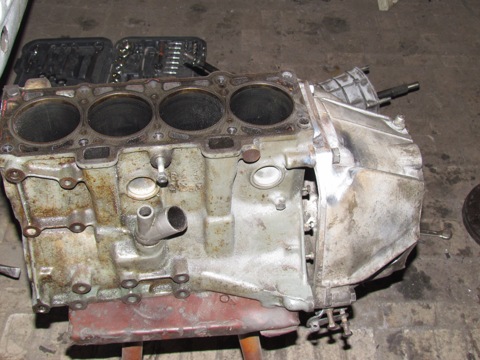

lamer-hamer 4 Скарга Опубліковано: 13 жовтня 2012 Всем привет. На сайте давно зарегистрирован но не как не хватало времени выложить свою белую малышу. Машина досталась по наследству от отца в убогом состоянии, я на ней учился варить. До этого момента меня вообще не интересовала какая либо техника. Изначально хотел её проста чуть подварить подкрасить ну так сказать привести в нормальное состояние. Так как на то время у меня не было даже прав я её готовил для себя, думал научусь на этой машинке ездить продам и куплю себе что-то поинтересней. После того как её поварил и покрасил сел и первый раз проехал , я понял что подсел на тюнинг отечественного автопрома И ПОНЕСЛАСЬ!!! Первая переделка двигатель сток инжектор МАЛО Вторая 1,7 инжектор дисковые тормоза, кондишен, Мало Ну и третья переделка которой я занимаюсь до сих пор Двигатель: 2112 Объём 1,5 Масло форсы Колено 71 (сток) Шатуны 121 (сток) Поршни 82,4 нива (доработанные) "Мотордеталь" Маховик 4,5 кг форсунки субаро розовые 550сс Голова 16 кл. доработанные каналы Ресивер впуск переделанный со стокового Коллектор жаропрочная нержавейка Турбина китайская реплика Garrett GT 2860RS (выдача 300л.с при 8000т.обр.) Кондиционер c BYT f3 Интеркулер самодельный сделан с 2-х аудюшных Радиатор 2123 5-ка Полонеза Карданный вал укорочен и переделан на бмв крестовины Задняя независимая с бмв е30 на 2108 стойках Сидушки и задний диван ауди а6 кожа Торпеда переделанная с мерса 123 2-а монитора- в торпеде ПК и в зеркале заднего вида Мултируль мазда 6 Поділитися повідомленням Посилання на повідомлення Поділитися на інших сайтах

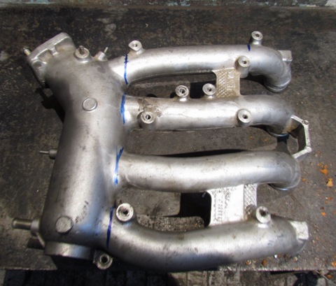

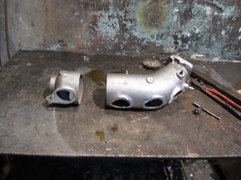

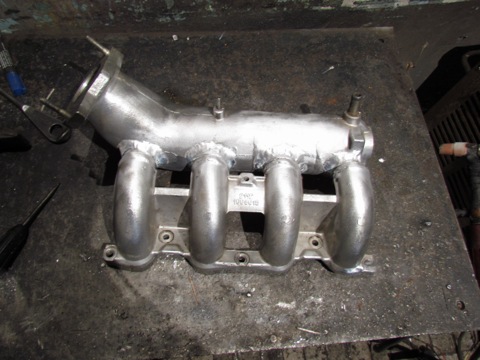

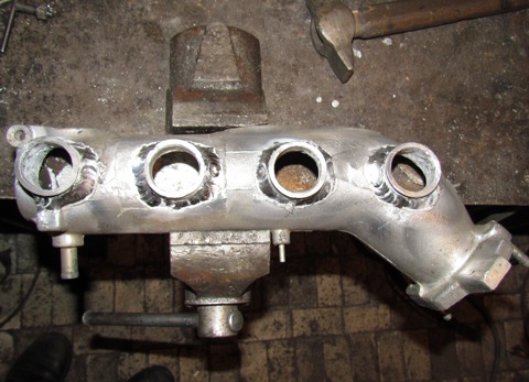

lamer-hamer 4 Скарга Опубліковано: 13 жовтня 2012 Затем я переделал стоковый впуск от 2112 в тюнинг вариант самопального производства Поділитися повідомленням Посилання на повідомлення Поділитися на інших сайтах
lamer-hamer 4 Скарга Опубліковано: 13 жовтня 2012 Были куплены новые тапки на 16 резина 205\45 Плита под выхлоп жаропрочная нержавейка 16мм Китайский Blow-Off готовимся к турбо Перенос генератора на его место встал компрессор кондишена ремень подошел от Toyota Yaris Варим коллектор под турбу. К заранее подготовленной плите приварим трубки с нерж стали толщиной 0,8мм тонковато но одно но эти трубы с настоящей ракеты, а именно с жидкостного двигателя запас прочности есть И самое интересное и актуальное для владельцев классик это задняя независимая подвеска с БМВ Е30 Свою подвеску с задними дисковыми продал а на эти деньги купил от бмв Подвеска пришла не в очень хорошем состоянии ржавая очень и разорваны саленблоки но один огромный плюс она с дисковыми тормозами для е30 это редкость На данном этапе я её очисти и привел в нормальное состояние Была куплена турбина китайская реплика Garrett 2860RS Так коллектор почти готов турбо есть теперь надо это всё объединить Примерка турбы Сборка Задней подвески В ступицах нарезаны ещё 4 отверстия под жигулёвскую разболтовку теперь можно ставить колёса с бмв 4\100 и с жигулей 4\98 Заменены пыльники и направляющие в супортах Посилання Капот на аудюшных петлях Дело дошло до установки задней независимой от БМВ Усилен кузов в местах лонжеронов Установлена рейка иж ода Куплен пайп набор для турбы Изготовлен интеркулер было куплено 2 маленьких с ауди а6 и сваренных вместе приваренных бачки и кусочки пайпа Куплен насос высокой производительности Проставка под выжимной Плита усиления блока с пружинной стали 16мм Поділитися повідомленням Посилання на повідомлення Поділитися на інших сайтах

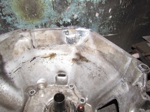

lamer-hamer 4 Скарга Опубліковано: 14 жовтня 2012 (змінено) усиливаем кузов Змінено 14 жовтня 2012 користувачем lamer-hamer Поділитися повідомленням Посилання на повідомлення Поділитися на інших сайтах

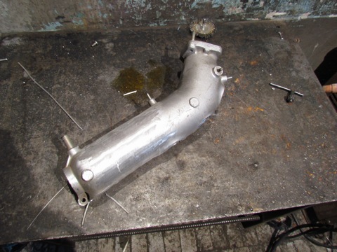

lamer-hamer 4 Скарга Опубліковано: 14 жовтня 2012 карту перешили? как работает? давай сюда видео))) Чё за карту? Видео работы двигателя будет позже Пайпинг наконец интереснинькое!!! всё супер только нафига морду уродывать?! сам не сторонник изменения классического вида. Ну это была вынужденная мера. будет устанавливаться 4 радиатора 1 тосол 2 кондишен 3 интеркулер 4 масло кулер реально всё это уместить под стоковой подкапоткой не реально выносить и колхозить вид трубками не особо хочется. Самодельный резонатор Самодельный глушитель Режим заведомо рассчитанные размеры нерж листа толщиной 1мм Крутим на вальцах. Получился круглый глушитель, а нам надо овальная форма! Свариваем стык и чуть придавливаем дабы получить овальную форму Самодельный глушитель Режим заведомо рассчитанные размеры нерж листа толщиной 1мм Крутим на вальцах. Получился круглый глушитель, а нам надо овальная форма! Свариваем стык и чуть придавливаем дабы получить овальную форму Выхлопная система на 63 трубе Приемная труба выхлопа турбы Поділитися повідомленням Посилання на повідомлення Поділитися на інших сайтах

lamer-hamer 4 Скарга Опубліковано: 14 жовтня 2012 Сборка Двигателя Установка ЭУР с приоры Поділитися повідомленням Посилання на повідомлення Поділитися на інших сайтах
