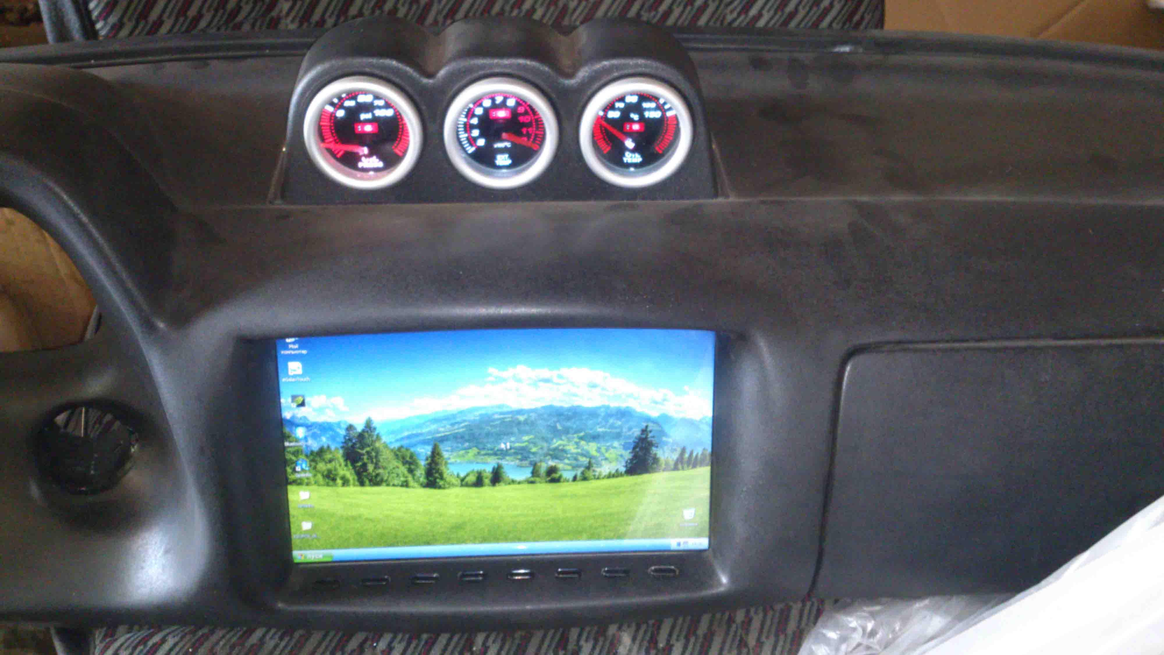

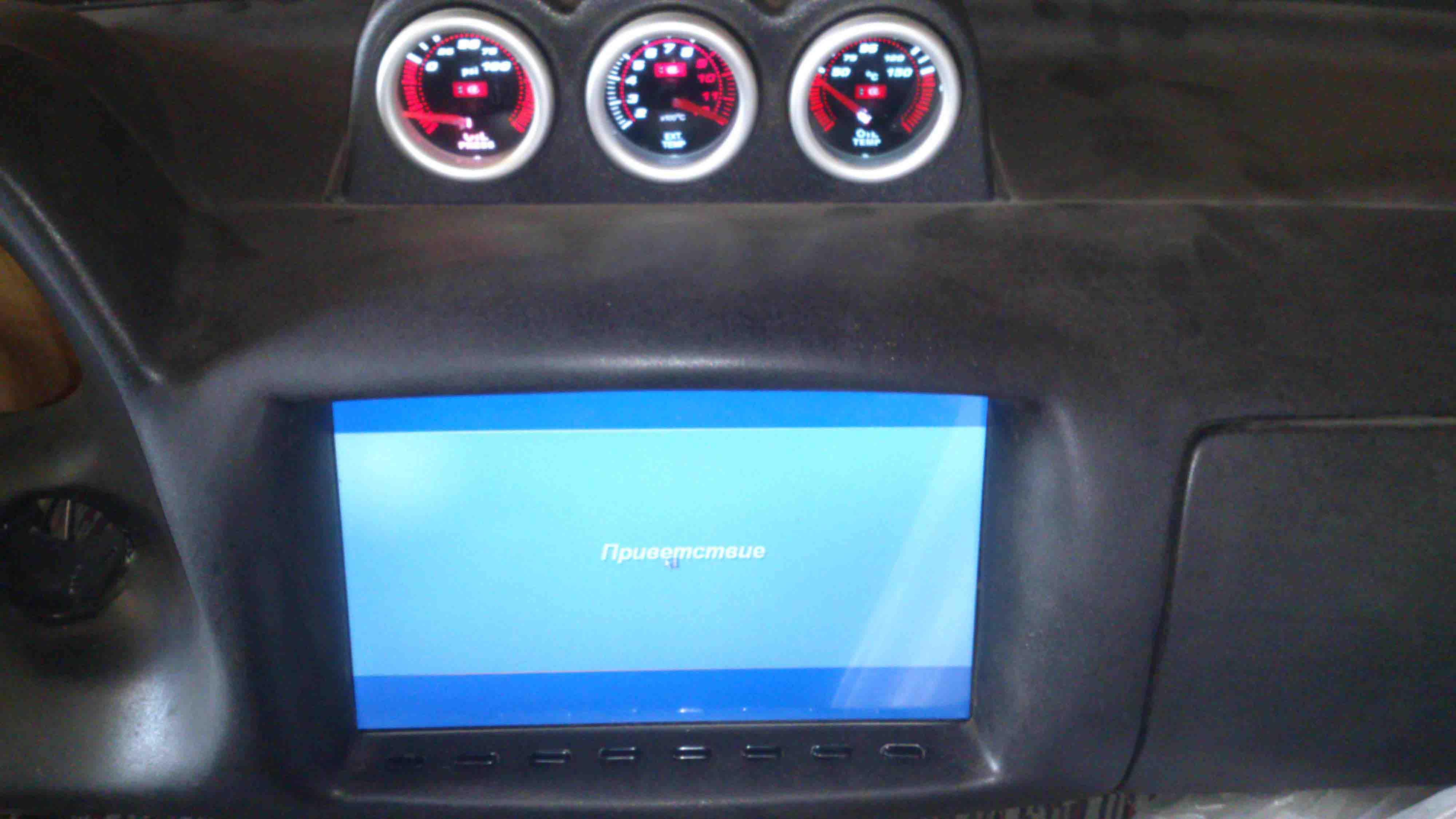

lamer-hamer 4 Скарга Опубліковано: 15 жовтня 2012 MORDA, Колян, прошуПосилання По теме - машина просто... просто слов нет) Удачи вам и терпения) Спалил контору Теперь нет никакой интриги. Теперь уже для многих не секрет что авто уже заводилось и даже двигалось самостоятельно. Я конечно довылаживаю остальные фотки которые есть на драйве. Но дабы простимулировать интерес к моему проекту выложу то что нет на драйме Кусочек торпеды с монтированным в нее нет буком Ну и конечно видео работы. правда надо ещё прошивку править <video url="http://www.youtube.com/watch?v=XufHQk6KRzc&feature=youtu.be"> Поділитися повідомленням Посилання на повідомлення Поділитися на інших сайтах
