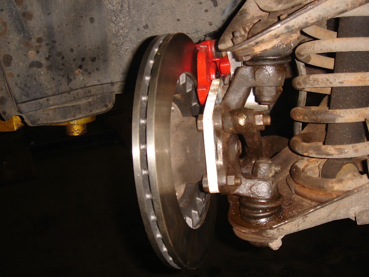

Сегодня поработал с тормозами автомобиля. Снял стоковые суппорта и диски и поставил 14 " "вентиля" 2112
Диски
Колодки
Планшайбы
Так было
Суппорта
Так стало
что сподвигло на замену тормозов? стандартных не хватало?
аммортизаторы кажется просятся на замену, не важнецкий вид у них)
BAHO, Диски 580, колодки 90, планшайбы 180, суппорта 500. Итого 1350.
WAZ, Да, стоковых не хватало, перегревались при активном драйве.
Насчет аммиков ты прав, пора им на свалку.
KAFA, давно ждал новой записи в твоем бортовике. :) тормоза шикарные, только их наверное без щитков заливать по дождю не хило будет, от двенашки не подходят? Колесные диски у тебя тоже 14-е?
DRiV3R, Время покажет, но думаю что щитки от воды не спасут. От двенашки скорее всего не подойдут, там ведь суппорта спереди стоят. Колеса стоят 14" , от BMW E30.
А если поменять правый с левым местами?!:bk:
Subbotin, Можно попробовать, или как вариант вырезать из листа по месту.
