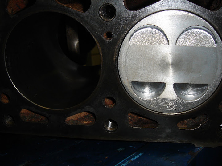

KAFA 4 Скарга Опубліковано: 23 лютого 2010 NeoN4ik, а блок какой? 21011 Поділитися повідомленням Посилання на повідомлення Поділитися на інших сайтах
slashxxx 56 Скарга Опубліковано: 23 лютого 2010 будет выходить конечно,лучше бы на автрамате или трт заказал бы себе поршня со своими параметрами.я так понял мотор на КШ?недоход маленький,желательны выемки для клапанов,а если тут резать их то СЖ упадёт. Поділитися повідомленням Посилання на повідомлення Поділитися на інших сайтах
KAFA 4 Скарга Опубліковано: 23 лютого 2010 slashxxx, Да мотор на КШ.Заберу блок, посмотрю как оно будет... Поділитися повідомленням Посилання на повідомлення Поділитися на інших сайтах
slashxxx 56 Скарга Опубліковано: 23 лютого 2010 Посилання вот 213 поршень торлько под 84.такие бы заказал и цековки сам резал,и со степенью было бы всё ок. Поділитися повідомленням Посилання на повідомлення Поділитися на інших сайтах

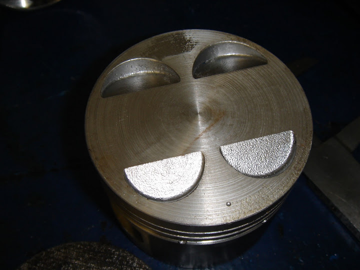

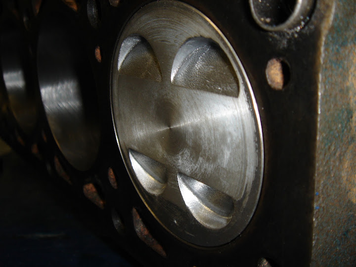

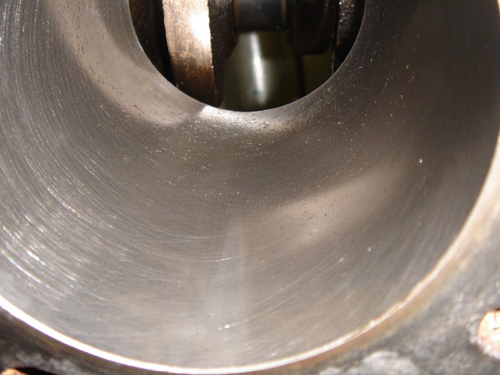

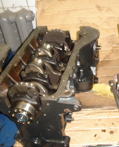

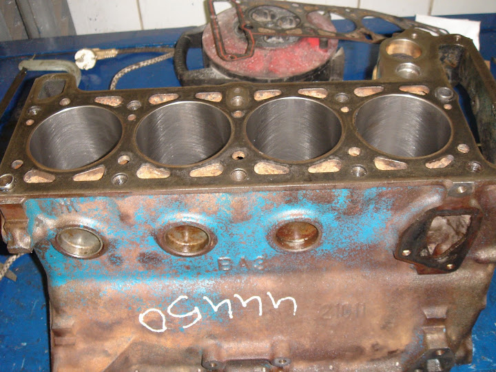

KAFA 4 Скарга Опубліковано: 24 лютого 2010 (змінено) ANGEL, Я тоже на это надеюсь Забрал блок из расточки Произвел примерку, после чего сточил вытеснители на поршнях Снова примерка. Поршень собран с шатуном,на коленвале в ВМТ. Змінено 28 лютого 2010 користувачем KAFA Поділитися повідомленням Посилання на повідомлення Поділитися на інших сайтах

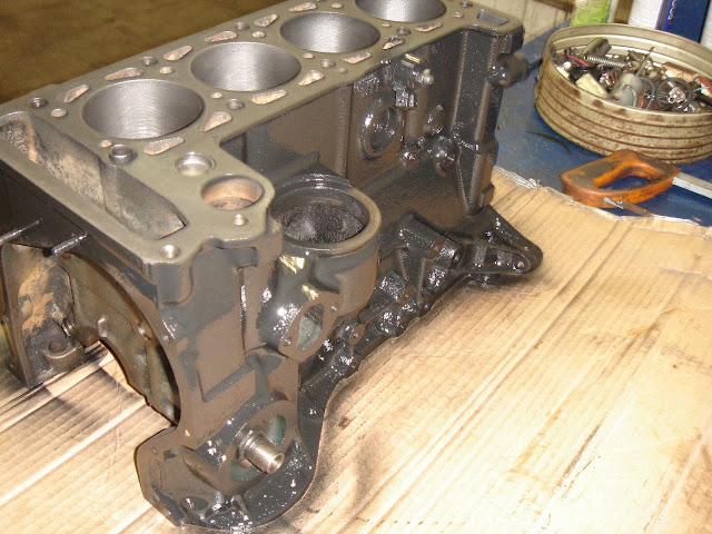

KAFA 4 Скарга Опубліковано: 3 березня 2010 Сегодня покрасил блок и начал собирать двигло. Поділитися повідомленням Посилання на повідомлення Поділитися на інших сайтах
Stalker-3 99 Скарга Опубліковано: 3 березня 2010 классный цвет!! =) удачи в этом нелегком деле )) ЗЫ расточили нормально?? тебе понравилось??? а то вскорее предстоит поидее тоже точить- а то прошлый раз паршиво расточили ((( Поділитися повідомленням Посилання на повідомлення Поділитися на інших сайтах
KAFA 4 Скарга Опубліковано: 3 березня 2010 Stalker-3, Расточили очень хорошо. И к тому-же недорого. Поділитися повідомленням Посилання на повідомлення Поділитися на інших сайтах

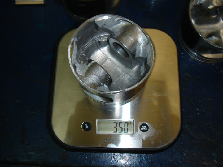

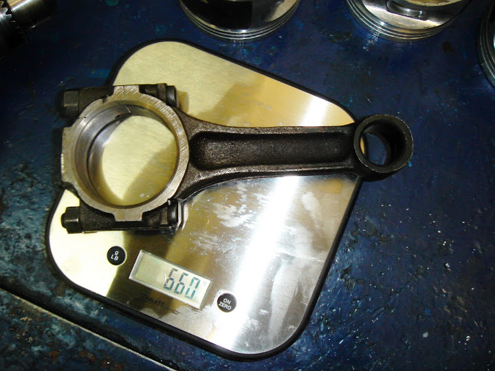

KAFA 4 Скарга Опубліковано: 4 березня 2010 Немного облегчил и развесил шатуны. Исходный вес: 1-738гр 2-742гр 3-729гр 4-733гр После обработки-660гр Подогнал поршни по весу Исходный вес: 1-350гр 2-355гр 3-353гр 4-351гр После обработки 350гр Поділитися повідомленням Посилання на повідомлення Поділитися на інших сайтах
Stalker-3 99 Скарга Опубліковано: 4 березня 2010 KAFA, чем снимал метал? точилом или болгаркой?? напильником?? ЗЫ- шатуны б углы более округлыми сделать- было б вообще классно! зы- де такие весы взял?? )) Поділитися повідомленням Посилання на повідомлення Поділитися на інших сайтах
KAFA 4 Скарга Опубліковано: 4 березня 2010 Stalker-3, Пилил на точиле, а весы у жены на кухне позаимствовал Поділитися повідомленням Посилання на повідомлення Поділитися на інших сайтах

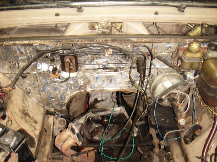

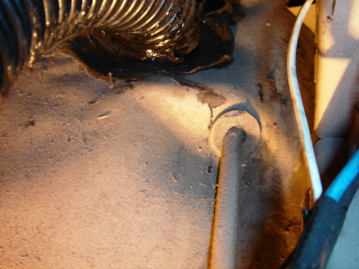

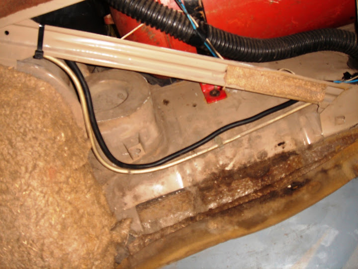

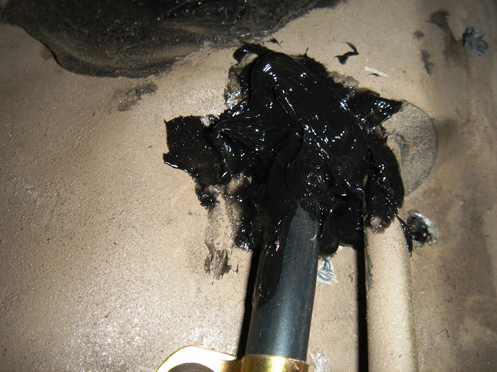

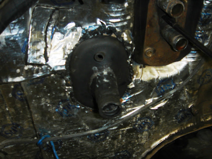

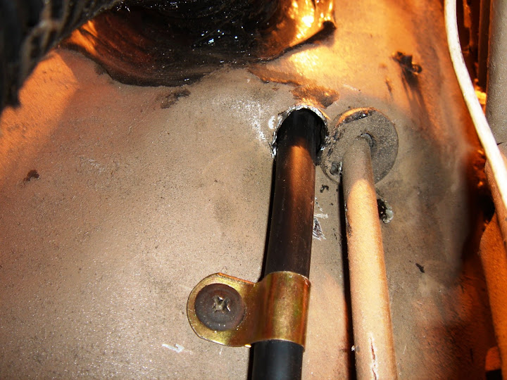

KAFA 4 Скарга Опубліковано: 5 березня 2010 Сегодня начал готовить автомобиль к инсталляции инжекторного двигла. Протянул вторую трубку от бака в моторный отсек. Штатный безопровод Возле штатной трубки просверлил отверстие, завел в него медную трубку. Щель замазал герметиком Вид со стороны салона В моторном отсеке В моторном щите прорезал отверстие и вставил резинку, через которую пройдет жгут системы управления двигателем Поділитися повідомленням Посилання на повідомлення Поділитися на інших сайтах
Stalker-3 99 Скарга Опубліковано: 5 березня 2010 чего ризинку не поставил- трубка не перетрется??? Поділитися повідомленням Посилання на повідомлення Поділитися на інших сайтах
nemez 761 Скарга Опубліковано: 5 березня 2010 11 блок на 82.4 раздрочен, или мне показалось? Поділитися повідомленням Посилання на повідомлення Поділитися на інших сайтах
KAFA 4 Скарга Опубліковано: 5 березня 2010 Stalker-3, Трубка не перетрется на ней 2мм хлорвинила по всей длине. nemez, Совершенно верно, 82.4 Поділитися повідомленням Посилання на повідомлення Поділитися на інших сайтах
GIMLI 12 Скарга Опубліковано: 6 березня 2010 Stalker-3, Трубка не перетрется на ней 2мм хлорвинила по всей длине. nemez, Совершенно верно, 82.4 Нихренасе! ну вы блин даете! интересен будет ресурс этого блока Поділитися повідомленням Посилання на повідомлення Поділитися на інших сайтах
nemez 761 Скарга Опубліковано: 6 березня 2010 +1 Сколько пробежало на 82.0? Поділитися повідомленням Посилання на повідомлення Поділитися на інших сайтах
