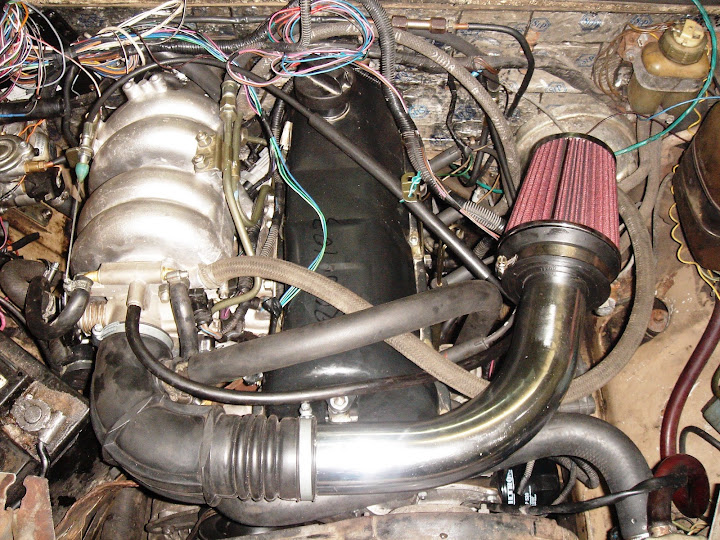

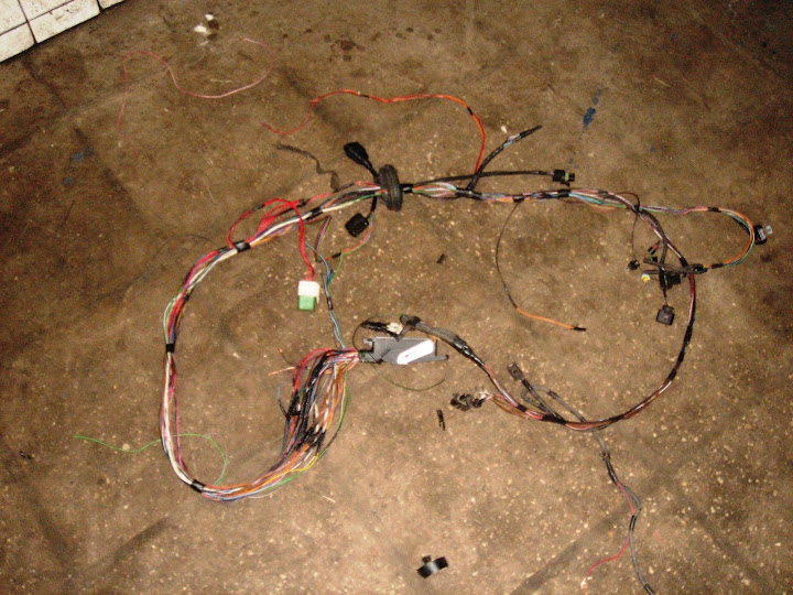

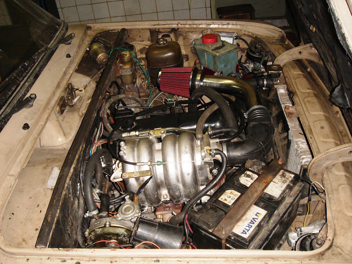

KAFA 4 Скарга Опубліковано: 11 березня 2010 Сегодня приделал воздушный фильтр Собрал моторную проводку в жгут И поставил капот.Моторный отсек начинает приобретать законченный вид. Поділитися повідомленням Посилання на повідомлення Поділитися на інших сайтах
