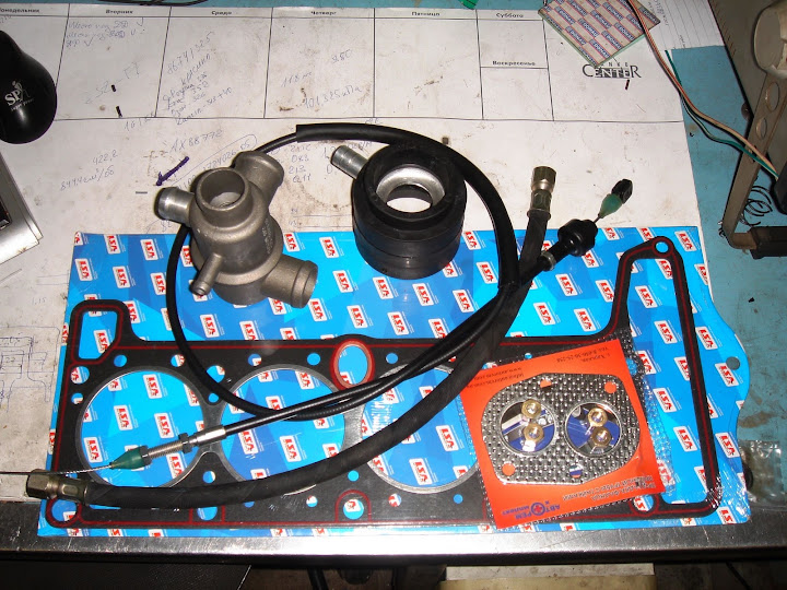

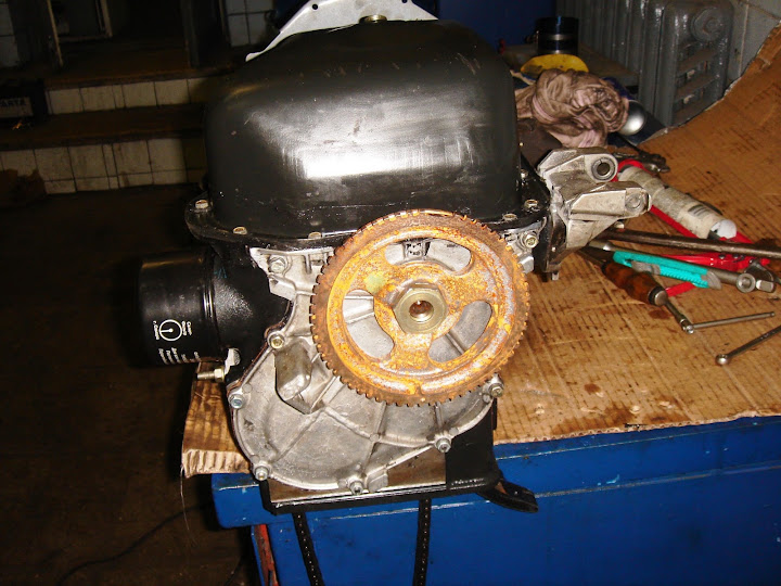

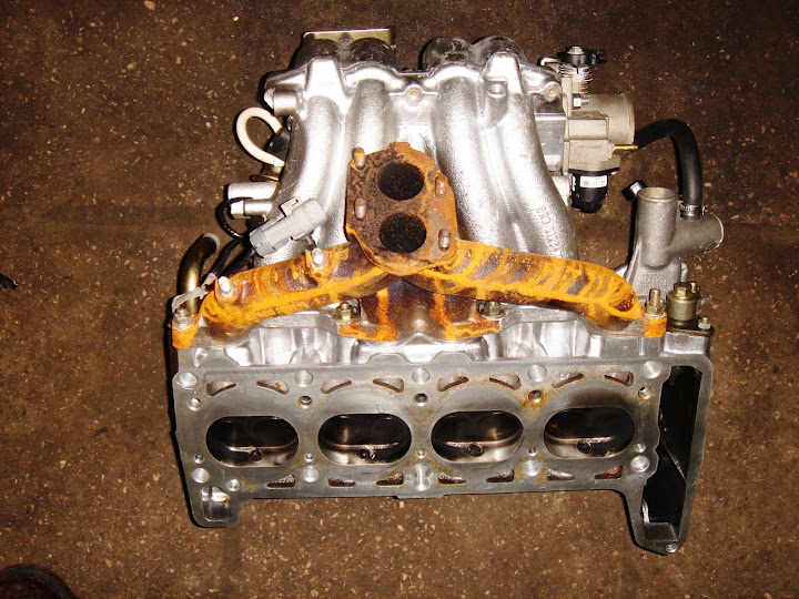

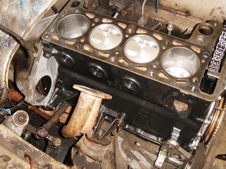

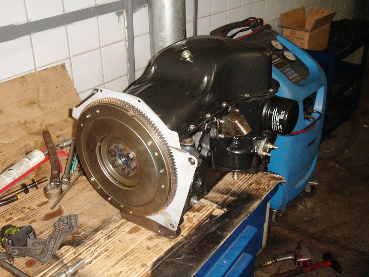

KAFA 4 Скарга Опубліковано: 6 березня 2010 Сегодня прикупил кое-что для инстала двигла. Почти собрал низ, завтра накину сцепу, прикручу лапы и буду ставить на место. Поділитися повідомленням Посилання на повідомлення Поділитися на інших сайтах

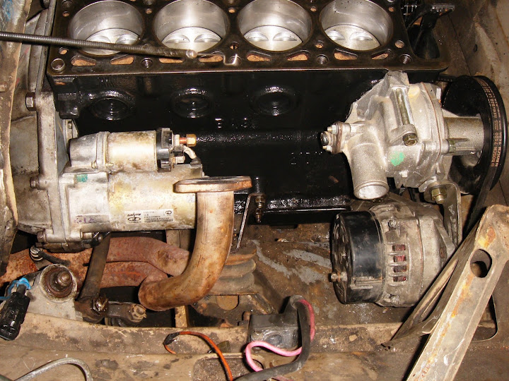

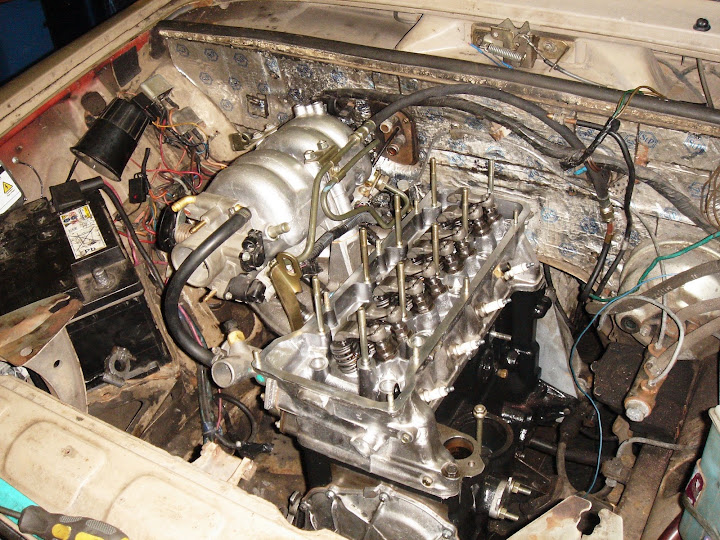

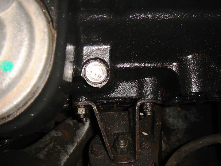

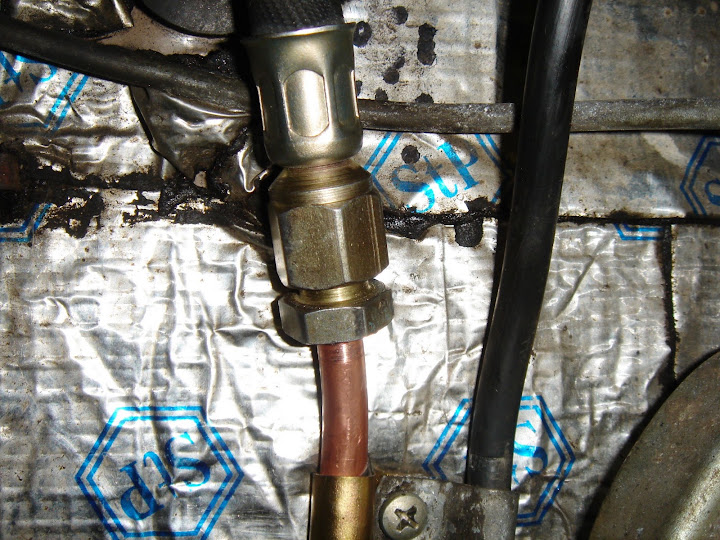

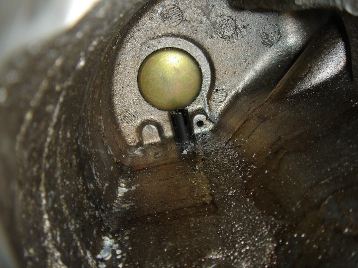

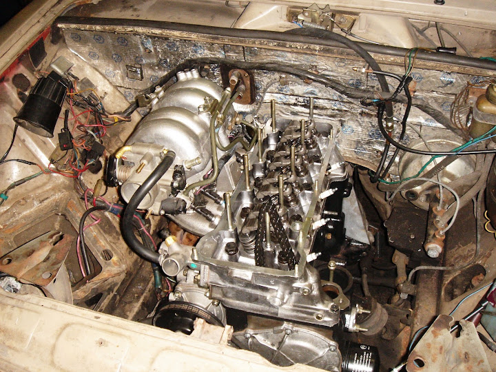

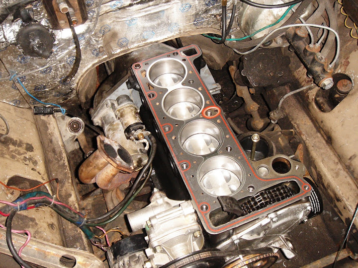

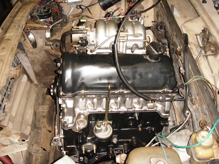

KAFA 4 Скарга Опубліковано: 7 березня 2010 Установил низ двигателя на штатное место. На топливной трубке закрепил шланг Обвесил блок агрегатами Поставил и обтянул голову Заглушил отверстие масляного щупа Поставил крышку сапуна и трос газа Поділитися повідомленням Посилання на повідомлення Поділитися на інших сайтах

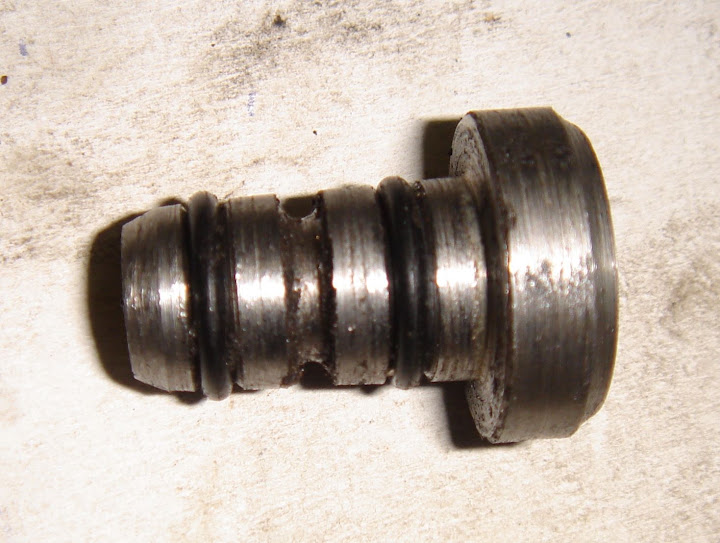

VETERAN 1 323 Скарга Опубліковано: 8 березня 2010 А який сенс в перенесенні щупа? Заглушка бензонасоса саморобна, чи десь продається? Поділитися повідомленням Посилання на повідомлення Поділитися на інших сайтах
KAFA 4 Скарга Опубліковано: 8 березня 2010 А який сенс в перенесенні щупа? Доставать удобнее. Заглушка заводская, до этого стояла самодельная. Поділитися повідомленням Посилання на повідомлення Поділитися на інших сайтах
nemez 761 Скарга Опубліковано: 8 березня 2010 на самом деле это нивовский девайс. Там поддон другой формы, и с родной дырки щупом в глубину поддона не попадешь. Глобальный смысл этот девайс несет именно в этом случае. Еще он полезен в случае использования нулевика - там есть отбор для вентиляции картера, маленький такой штуцер. Он подключается напрямую на 073 карб, а толстый шланг сапуна - в воздушный фильтр. В противном случае его нада глушить. самое интересное в этом всем- генератор от сенса. Как он крепится? 214 планка сверху? И что снизу, родное крепление подходит? И как он подключается в сеть? Поділитися повідомленням Посилання на повідомлення Поділитися на інших сайтах
KAFA 4 Скарга Опубліковано: 8 березня 2010 nemez, Посмотри внимательней, гена 21214 Поділитися повідомленням Посилання на повідомлення Поділитися на інших сайтах
nemez 761 Скарга Опубліковано: 8 березня 2010 странно, а выглядит точь в точь как 97.3701 Поділитися повідомленням Посилання на повідомлення Поділитися на інших сайтах

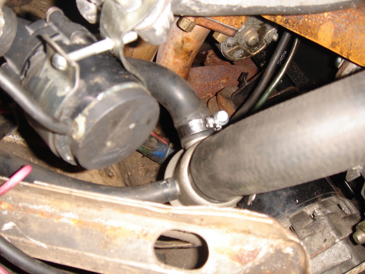

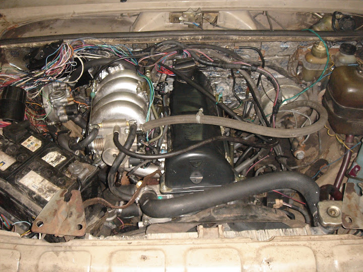

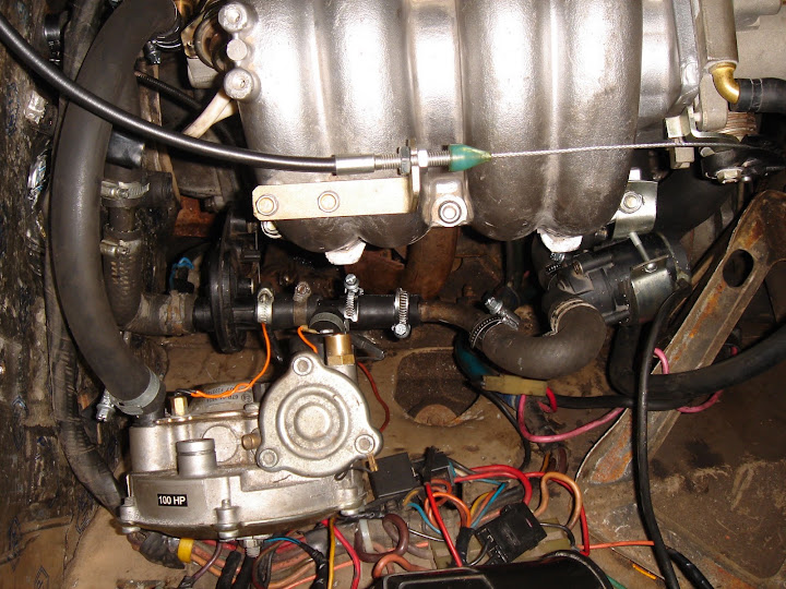

KAFA 4 Скарга Опубліковано: 8 березня 2010 Свершилось! Я завел свой ацкий пепелац.Работает ровно. Проехался немного, с низов тянет очень хорошо.После 2500 можно смело включать следующую передачу. На всякий случай отсечку на период обкатки поставил на 4000. Прошивка сенса 1.3, править некогда было. Немного фоток: Фрагмент системы охлаждения Еще один фрагмент, термостат 2130 и доп.помпа Пирбург Там теперь живет бензонасос, позже окультурю Панорама моторного отсека Поділитися повідомленням Посилання на повідомлення Поділитися на інших сайтах

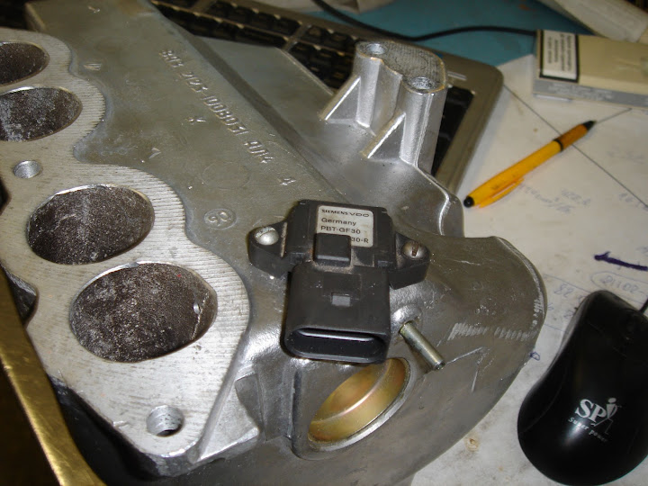

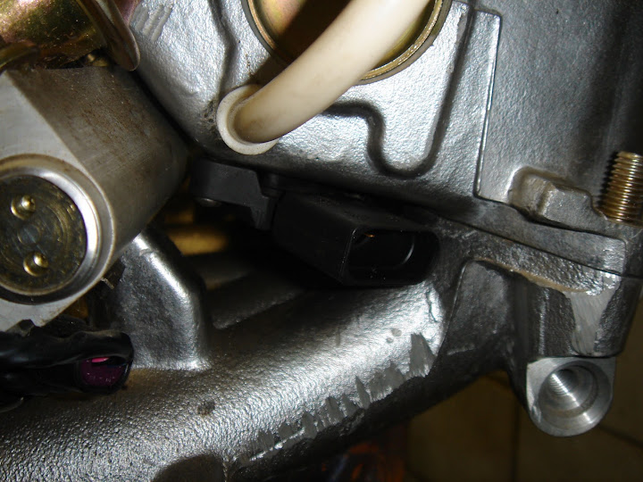

DRiV3R 3 Скарга Опубліковано: 9 березня 2010 KAFA, а в чем его приемущество? Поділитися повідомленням Посилання на повідомлення Поділитися на інших сайтах

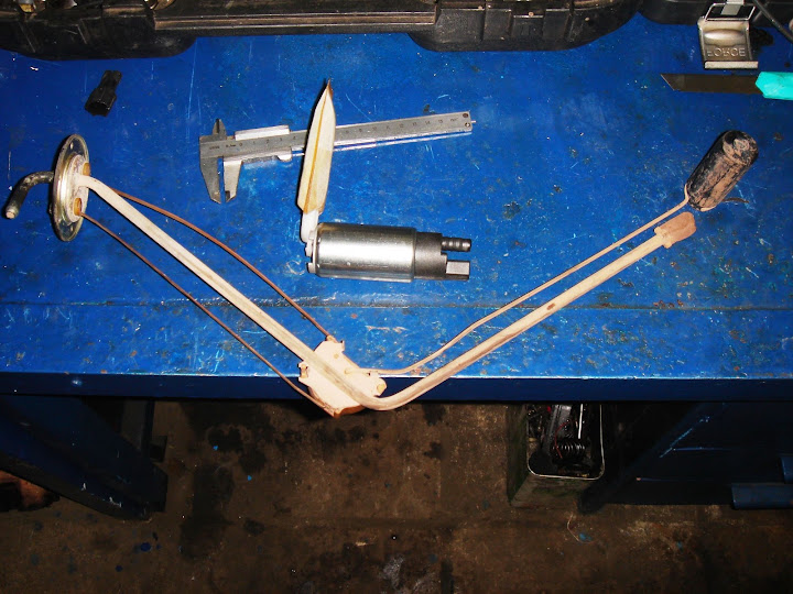

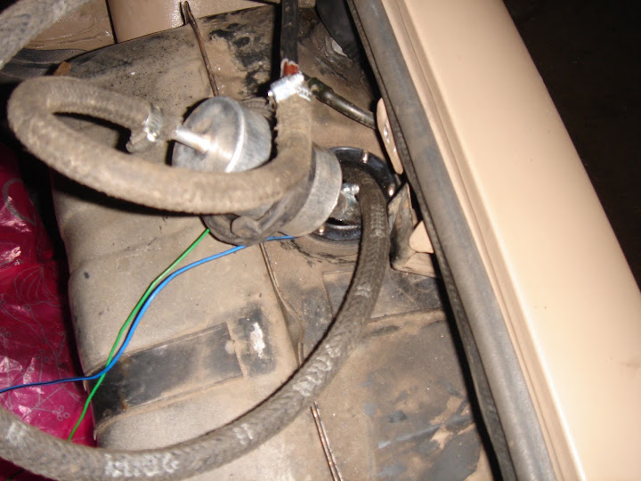

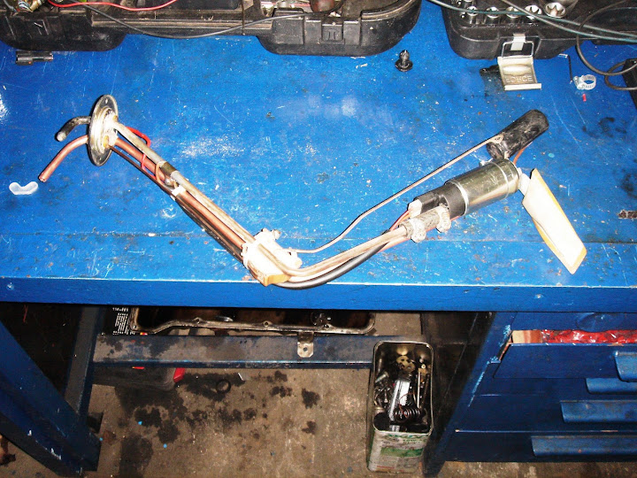

KAFA 4 Скарга Опубліковано: 9 березня 2010 (змінено) DRiV3R, ДМРВ штука очень нежная и недолговечная. Умирает после пары-тройки обратных хлопков. При работе на газу такое хоть и не часто, но бывает.Умирает ДМРВ и от капель пропитки с нулевика.А так-же просто от времени меняет свои характеристики. При установке широкофазного вала ДМРВ неверно показывает расход из-за обратных выбросов на низких оборотах. То-есть прощай ровный ХХ.Недостатков много. Система с ДМРВ проще в настройке. На этом ее преимущества заканчиваются. Систему с ДАД сложнее отстроить, но ее плюс в том, что она менее инерционна и более надежна. Сегодня поселил бензонасос в бак на "ПМЖ"". Был карбовый топливозаборник А стал инжекторный Змінено 9 березня 2010 користувачем KAFA Поділитися повідомленням Посилання на повідомлення Поділитися на інших сайтах
