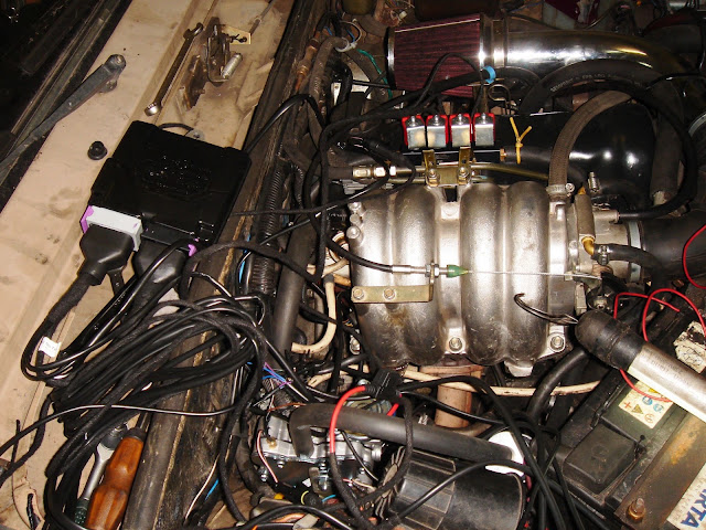

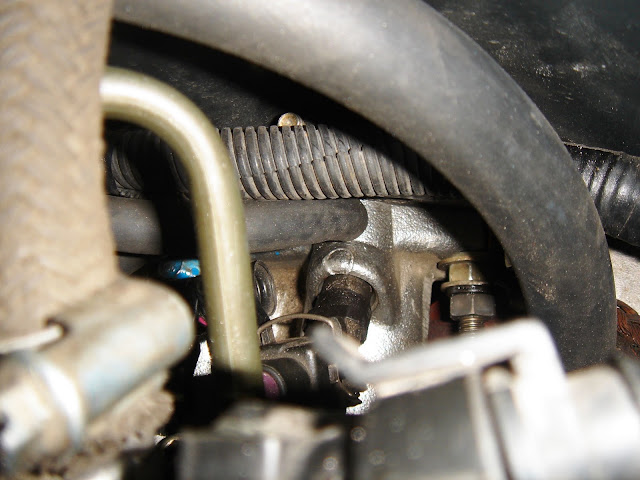

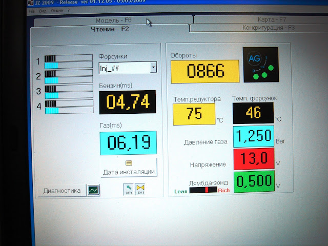

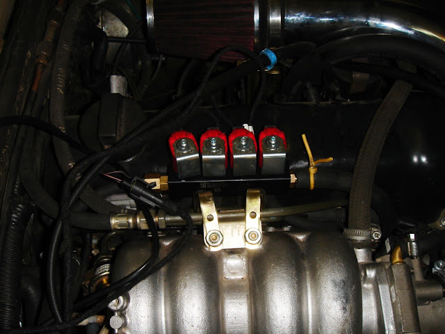

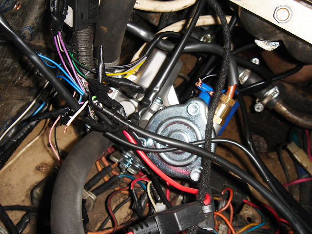

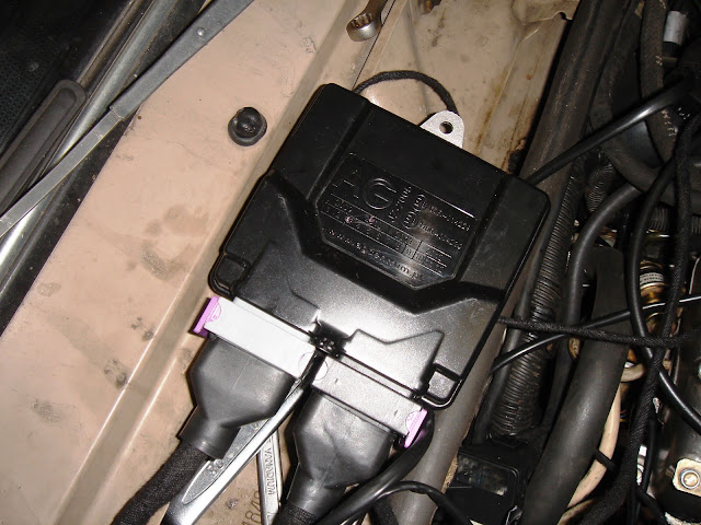

KAFA 4 Скарга Опубліковано: 10 квітня 2010 (змінено) Пробег 2500. Поменял масло, залил Мобил 5W40. Натянул цепь и отрегулировал зазоры в клапанном механизме. Снял эжекторное ГБО, установил впрысковое (4 поколение). Редуктор Томасетто Аляска моск Зенит форсунки Валтек 3ом. Теперь определить на чем работает двигатель можно только по включенному светодиоду на кнопке. Змінено 11 квітня 2010 користувачем KAFA Поділитися повідомленням Посилання на повідомлення Поділитися на інших сайтах
KAFA 4 Скарга Опубліковано: 11 квітня 2010 Сегодня ездили отдыхать на природу, проехал 97 км при скорости по трассе 90-100, плюс немного по городу, плюс немного побуксовал в песке. Потратил 9.1л газа. Расход радует! И динамика то-же... Разницы с безином не ощутил! Поділитися повідомленням Посилання на повідомлення Поділитися на інших сайтах
