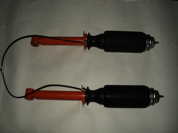

andre34 355 Скарга Опубліковано: 31 травня 2012 (змінено) Варианты на перед классики ( мопед не мой ) Доминатор вроде великоват. Тудабы slam 5 по моему стал бы но на украине не встречал. Пневмостойка интересней. Собсна от чего там подушка? Посилання Посилання ты не думал что 126023 или 126019 лучше станут и фитинги используй заводские а вобщем за работу респект и уважуха Самое смешное что так и есть. Но когда они появились у Олега я уже купил подушки По моему если есть выбор лучше взять 23-ю. По моим прикидкам подушка должна иметь размер 200 мин 360 а лучше чуть больше макс. Так а фитинги и так заводские на фото просто не видно Змінено 31 травня 2012 користувачем andre34 Поділитися повідомленням Посилання на повідомлення Поділитися на інших сайтах

himik77 2 Скарга Опубліковано: 2 червня 2012 Варианты на перед классики ( мопед не мой )Доминатор вроде великоват. Тудабы slam 5 по моему стал бы но на украине не встречал. Пневмостойка интересней. Собсна от чего там подушка? Посилання Посилання Самое смешное что так и есть. Но когда они появились у Олега я уже купил подушки По моему если есть выбор лучше взять 23-ю. По моим прикидкам подушка должна иметь размер 200 мин 360 а лучше чуть больше макс. Так а фитинги и так заводские на фото просто не видно По поводу подушек форумчанам сделаю цены по закупке , а с Олегом я начал тему по пневмоподушкам начали вместе но я отвечал за производство и установку а он за менежмент но не сработались по ряду причин , на пневморессоре в разделе наши работы выставлены МОИ РАБОТЫ , к стате 30 мин назад закончил таки передок по ниве в окончательном варианте получилось весьма интересно и удалось понизитьдавление в подушках и повысить клиренс Варианты на перед классики ( мопед не мой )Доминатор вроде великоват. Тудабы slam 5 по моему стал бы но на украине не встречал. Пневмостойка интересней. Собсна от чего там подушка? Посилання Посилання Самое смешное что так и есть. Но когда они появились у Олега я уже купил подушки По моему если есть выбор лучше взять 23-ю. По моим прикидкам подушка должна иметь размер 200 мин 360 а лучше чуть больше макс. Так а фитинги и так заводские на фото просто не видно к стате у нас 23 630 грн стоит надо обращайся да и с фитингами от камоцци поможм и электро клапана есть наш адрес аиртрас ком юа Поділитися повідомленням Посилання на повідомлення Поділитися на інших сайтах
