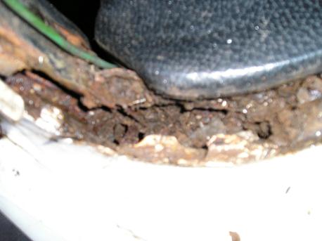

Евгений89 1 Скарга Опубліковано: 6 січня 2012 Хотел поменять уплотнитель,сняли стекло,а там все гнилое.Ребро угла можно рукой вытаскивать и в районе центра стекла внизу тоже дырки.Все дырки на ребре. Поділитися повідомленням Посилання на повідомлення Поділитися на інших сайтах
odeskin 3 Скарга Опубліковано: 6 січня 2012 Евгений89, Смотри: уголки по 25 грн, купи их и привари. Больше сможем тебе подсказать только после увиденного! Тоесть выложи фото и будет тебе инфа Поділитися повідомленням Посилання на повідомлення Поділитися на інших сайтах
Евгений89 1 Скарга Опубліковано: 6 січня 2012 Вот фотки. Поділитися повідомленням Посилання на повідомлення Поділитися на інших сайтах
odeskin 3 Скарга Опубліковано: 6 січня 2012 Евгений89, Мда! Картина не утешающая (. Да тебе скорее всего надо менять полностью! Ты варить сам будеш? Если да, то просто возьми хороший кусок метала, и сам выгни! Если нет, то прийдётся покупать ремвставки! Хотя они не очень хорошего качества! Пробуй!!! Удачи! Если что пиши. Поділитися повідомленням Посилання на повідомлення Поділитися на інших сайтах
Евгений89 1 Скарга Опубліковано: 6 січня 2012 Не,варить не сам буду.СПАСИБО за дельный совет.Раму купил.Будет вариться целиком только без верха. Поділитися повідомленням Посилання на повідомлення Поділитися на інших сайтах
odeskin 3 Скарга Опубліковано: 6 січня 2012 .Будет вариться целиком только без верха И правильно! Так надёжнее! +1 Поділитися повідомленням Посилання на повідомлення Поділитися на інших сайтах
golden88 662 Скарга Опубліковано: 6 січня 2012 там крылья снимать не надо. Правда панель таки прийдется снять. Я бы новую ремвставку прямо в нахлест на старую почищеную наварил. Только так чтобы шпакла потом меньше ложить. Поділитися повідомленням Посилання на повідомлення Поділитися на інших сайтах
