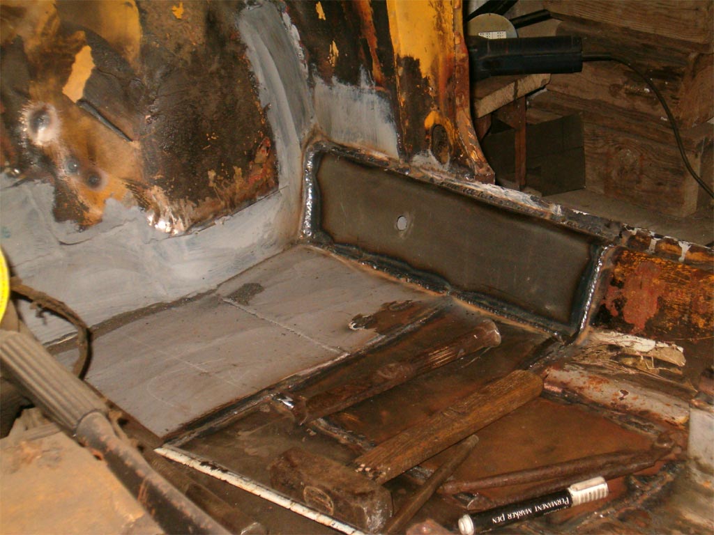

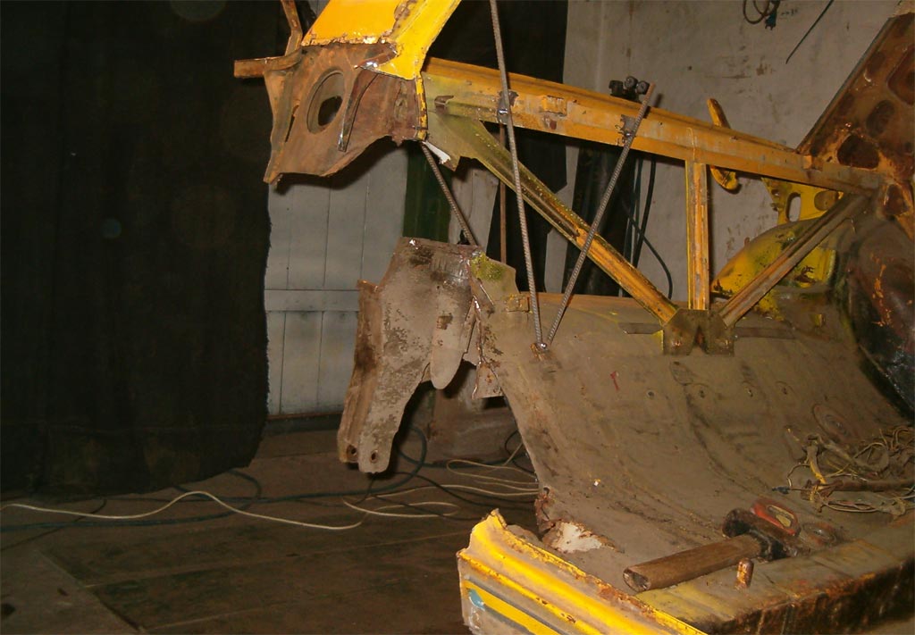

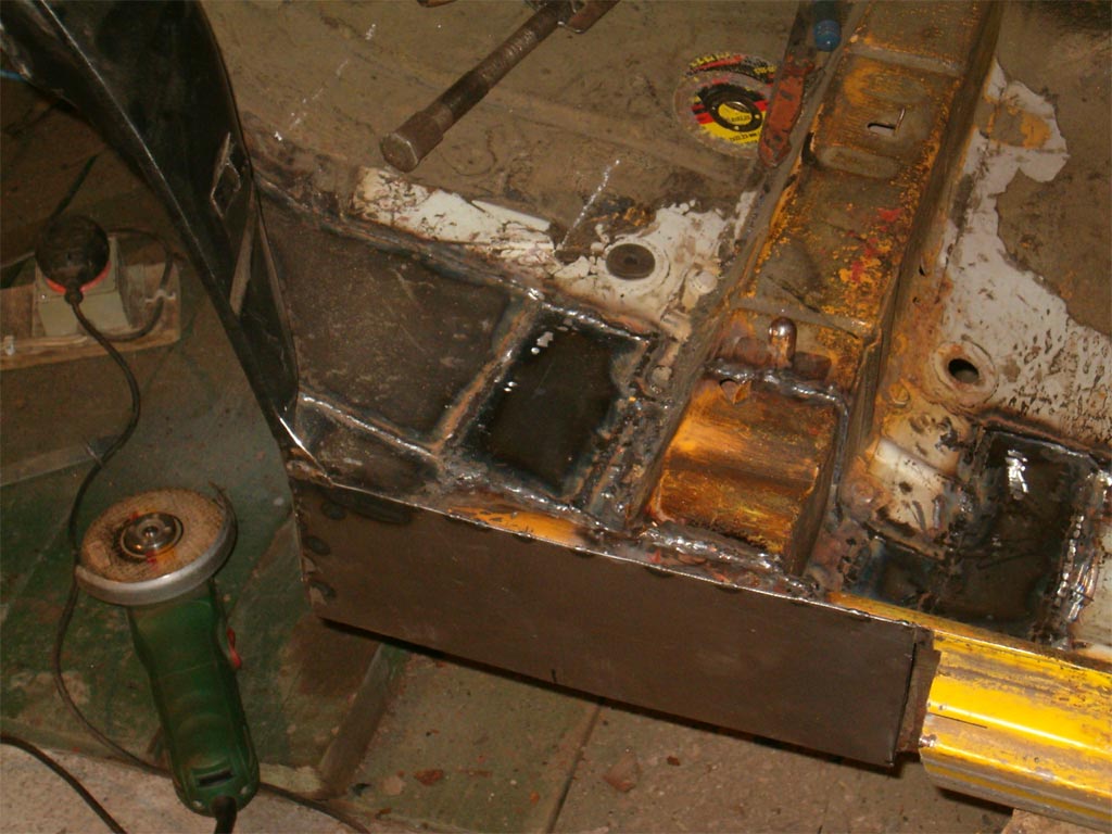

kobralviv 1 Скарга Опубліковано: 12 березня 2012 (змінено) У всіх питаю поради з чого починати варити???????? " rel="external">Посилання " rel="external">Посилання " rel="external">Посилання " rel="external">Посилання " rel="external">Посилання від чого відштовхуватись??? Задні арки буду відновлювати зовнішній поріг згнив в хлам <a target="_blank" href="http://radikal.ru/F/s019.radikal.ru/i628/1203/af/40b435c9ce80.jpg.html"><img src="http://s019.radikal.ru/i628/1203/af/40b435c9ce80t.jpg" ></a> відштовхуватись від дверей????(завіси передні роздовбані а задні більш-менш живі) хіба що виставити зазори на дверях (вертикалі і верхню горизонталь) і тоді прихвачувати зовнішній поріг і все остальне. Внутрішній поріг буду зрізати після приварки стойки до прихваченого порога зовнішнього Може щось неправильно описав в послідовності роботи виправте мене Мій зварний інструмент для бляхи " rel="external">Посилання " rel="external">Посилання " rel="external">Посилання Змінено 12 березня 2012 користувачем kobralviv Поділитися повідомленням Посилання на повідомлення Поділитися на інших сайтах
Папинька 16 Скарга Опубліковано: 12 березня 2012 У вас ще нормальне авто. Я б почав з виставлення підсилювача порога, починаючи з місця стика задніх арок,(як на фото). Підсилювач -саморобний, бо до нього потрібно буде приварити все авто. Потім потрібно приварити частину підсилювача до передньої стійки.До частин підсилювача варимо днище та внутрішню частину порога (див фото). Нічого страшного що шматками. Далі приварюється центральна частина підсилювача. До неї можна приварити центральну стійку. Стійку ще можна тимчасово розкріпити,приваривши дві тяги до днища, де воно ще живе.Надалі я б рекомендував лівий бік вирізати частинами: буде початок та кінець, а не так , як на цьому кошмарному фото. Поділитися повідомленням Посилання на повідомлення Поділитися на інших сайтах
