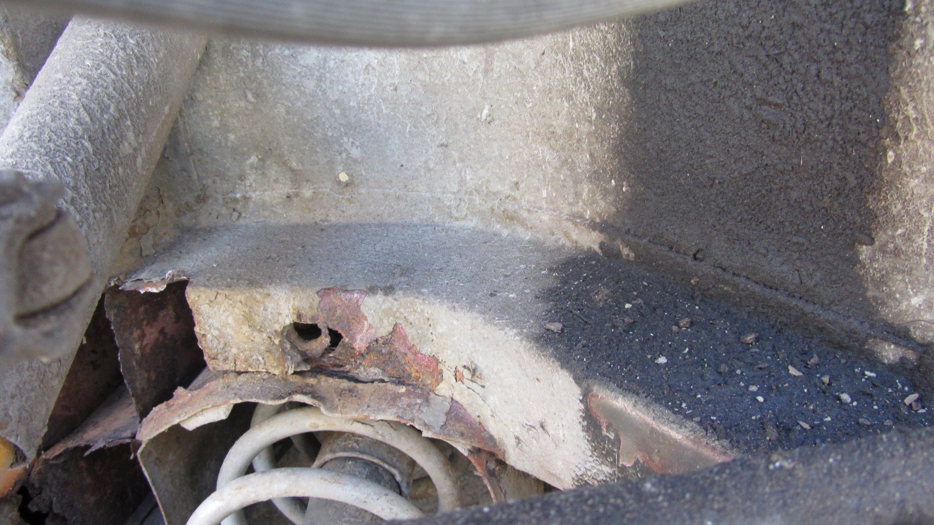

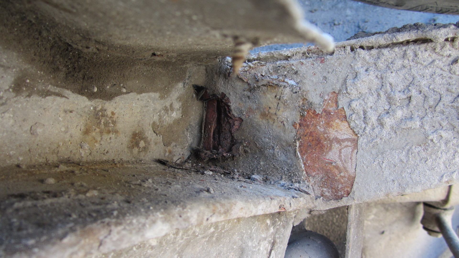

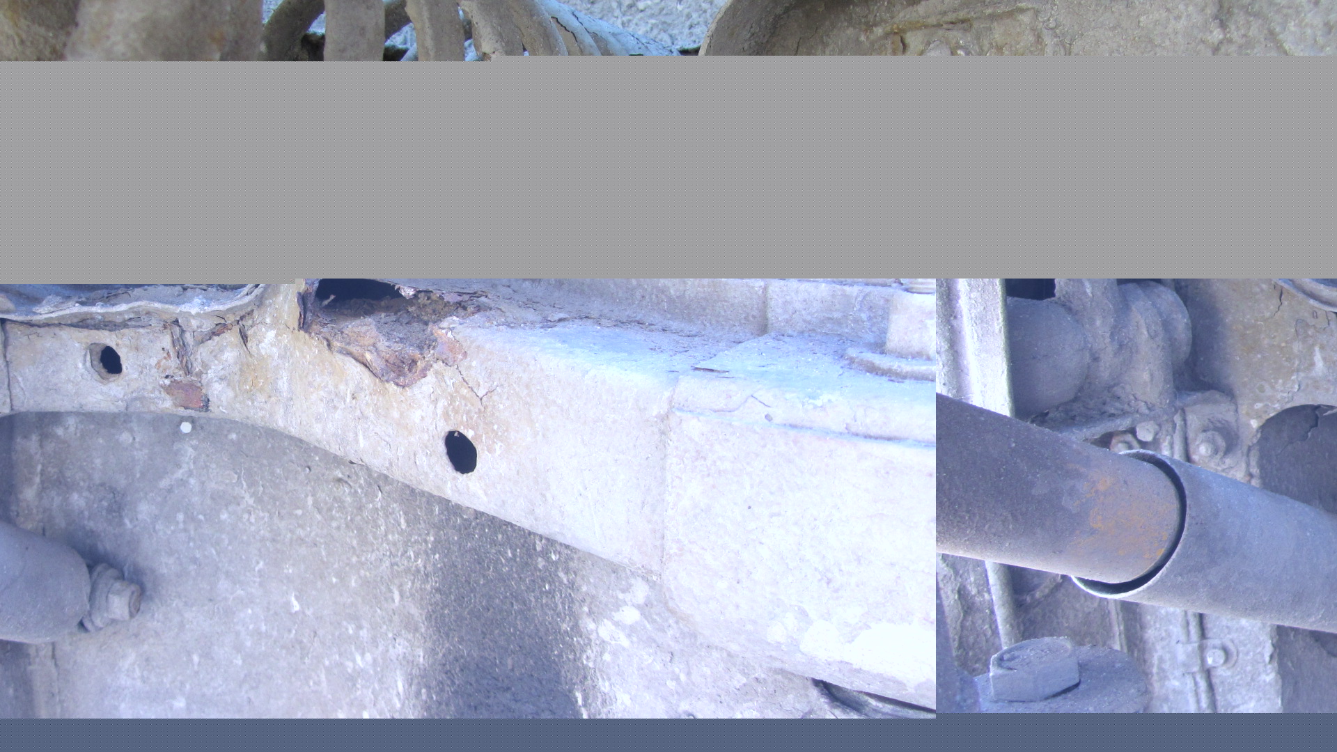

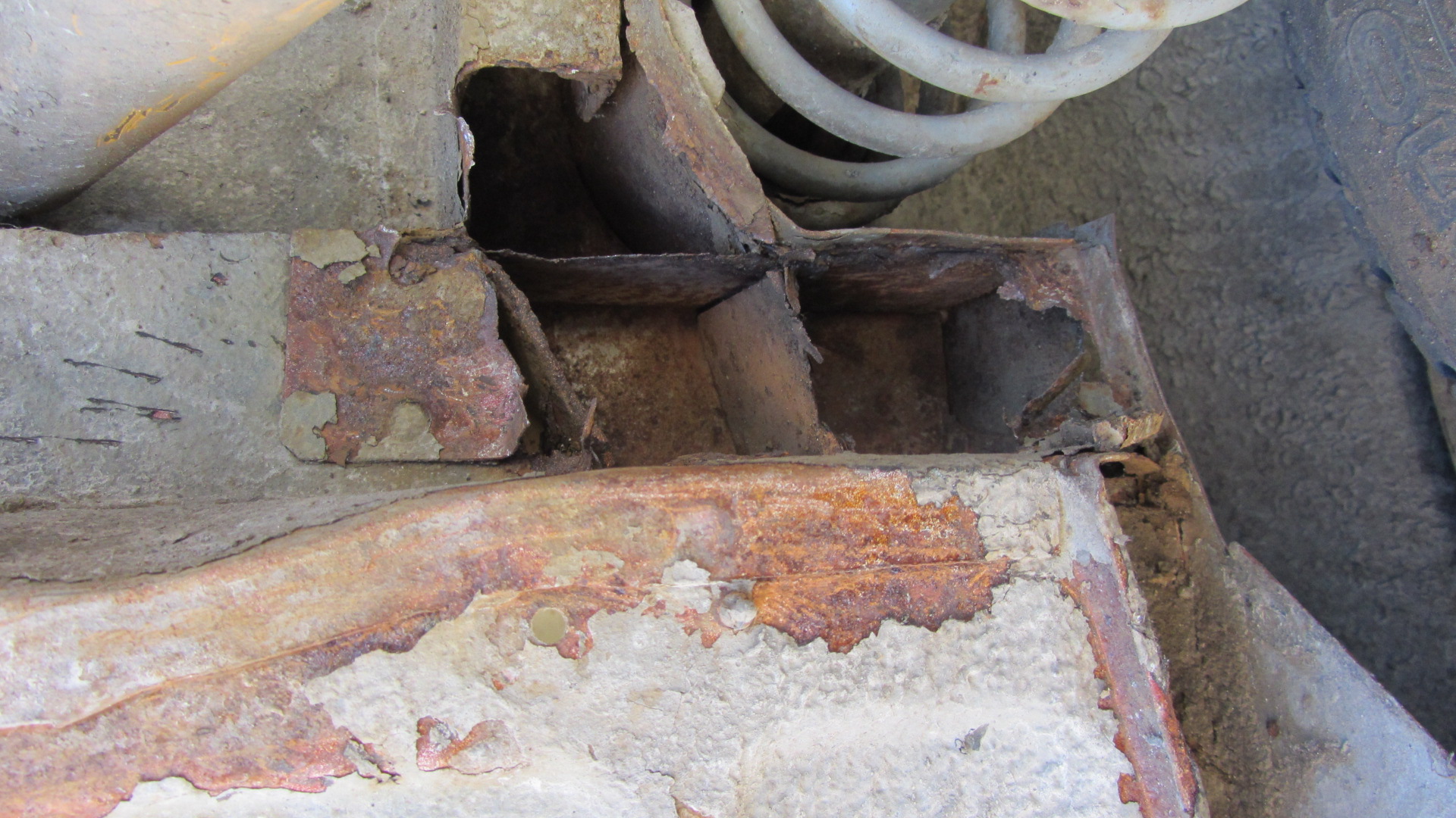

GIMLI 12 Скарга Опубліковано: 4 серпня 2012 Здравствуйте!) В процессе переварки своего авто дошел я до задних лонжеронов, и стал. Машина сейчас перевернута набок на колесах. Первый вопрос как можно в таком положении снять мост? часто кантовать ее с места на место нет возможности. Лонжероны планирую полностью не срезать. там есть несколько больных мест. их и буду лечить. но с мостом туда не залезть. Спасибо! Поділитися повідомленням Посилання на повідомлення Поділитися на інших сайтах
odeskin 3 Скарга Опубліковано: 4 серпня 2012 GIMLI, Сфоткай я тебе подскажу. Я так понял ето кривые ланжероны? Если да , то там проблем нет вообще! Поділитися повідомленням Посилання на повідомлення Поділитися на інших сайтах
Папинька 16 Скарга Опубліковано: 4 серпня 2012 Здравствуйте!) В процессе переварки своего авто дошел я до задних лонжеронов, и стал. Машина сейчас перевернута набок на колесах. Первый вопрос как можно в таком положении снять мост? часто кантовать ее с места на место нет возможности. Лонжероны планирую полностью не срезать. там есть несколько больных мест. их и буду лечить. но с мостом туда не залезть. Спасибо! Не хотите сварить приспособление , которое рекомендует RusLi ? Только на задок. Поділитися повідомленням Посилання на повідомлення Поділитися на інших сайтах
GIMLI 12 Скарга Опубліковано: 4 серпня 2012 odeskin, Завтра сфоткаю. И таки да, "кривые2 лонжероны. Папинька, Нет. Тесть имел опыт работы с такими. они имеют свойство "рвать" кузов. Он крайне против. Поскольку работаю я практически сам, без опыта сварки на его оборудовании, то спорить с ним не буду. Ну оно и так логично собственно. Поділитися повідомленням Посилання на повідомлення Поділитися на інших сайтах
odeskin 3 Скарга Опубліковано: 5 серпня 2012 GIMLI, сфоткай я тебе пока где и что как! Поділитися повідомленням Посилання на повідомлення Поділитися на інших сайтах
GIMLI 12 Скарга Опубліковано: 6 серпня 2012 odeskin,Вот фото. Поділитися повідомленням Посилання на повідомлення Поділитися на інших сайтах
odeskin 3 Скарга Опубліковано: 7 серпня 2012 GIMLI, Вот как и общал! Удачи... Поділитися повідомленням Посилання на повідомлення Поділитися на інших сайтах

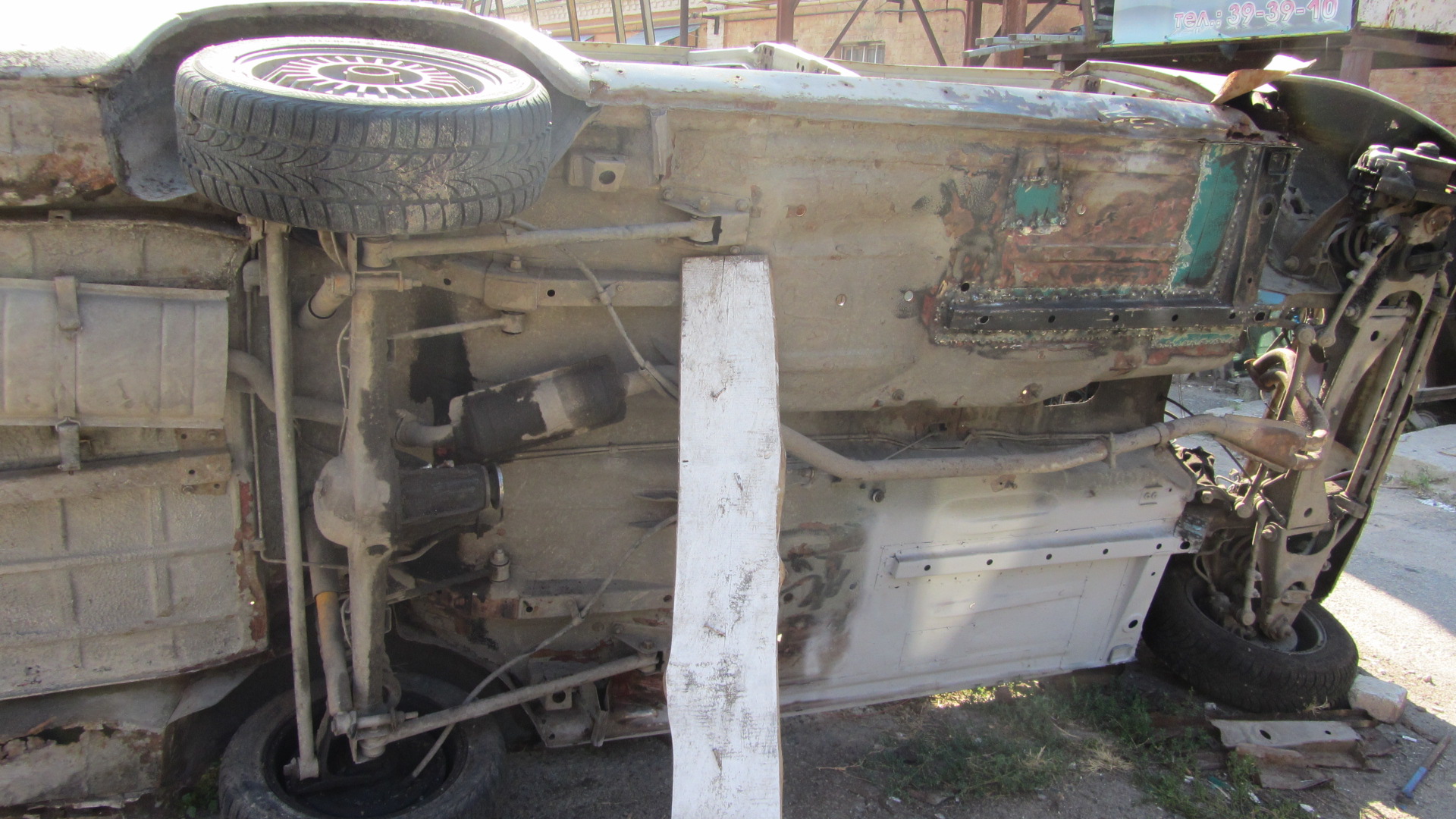

Папинька 16 Скарга Опубліковано: 7 серпня 2012 Там еще нужно поварить короба , чтобы было к чему варить лонжероны , днище багажника , запаски , бензобака, низ задних крыльев . Еще не видно какая там задняя панель . Все это можно делать на колесах , а потом уже заморачиваться лонжероном . Если вваривать ту часть , которую советует odeskin , мост можно и не отнимать , но сначала нужно подготовить почву. P.S. Не страшно работать с одной дощечкой в виде страховки ? Поділитися повідомленням Посилання на повідомлення Поділитися на інших сайтах
GIMLI 12 Скарга Опубліковано: 7 серпня 2012 Папинька, не) не страшно. она устойчиво стоит. там эта досточка свободно ходит и вообще без нагрузки. она там реально для страховки. odeskin, Спасибо. Но я все равно не догоняю как туда можно залезть не сняв мост. я пробовал, у мну не получилось. Поділитися повідомленням Посилання на повідомлення Поділитися на інших сайтах
GIMLI 12 Скарга Опубліковано: 7 серпня 2012 Задние крылья я собирался полностью менять. полики все под замену - это ясно. А что имелось ввиду под коробами? Ну и как я уже говорил что авто уже перевернуто. туда сюда кантовать сто раз не хотелось бы. каждый раз приходится просить чужих людей помогать. Поділитися повідомленням Посилання на повідомлення Поділитися на інших сайтах
odeskin 3 Скарга Опубліковано: 7 серпня 2012 GIMLI, Зачем снимать мост???? Вот смотри как делал АРВИД Открути короткие тяги и спакойно снимай! Поділитися повідомленням Посилання на повідомлення Поділитися на інших сайтах
GIMLI 12 Скарга Опубліковано: 7 серпня 2012 Я сегодня так и начал. посмотрим получится ли. Поділитися повідомленням Посилання на повідомлення Поділитися на інших сайтах
odeskin 3 Скарга Опубліковано: 7 серпня 2012 GIMLI, Давай удачи! Если что пиши! Поділитися повідомленням Посилання на повідомлення Поділитися на інших сайтах
Папинька 16 Скарга Опубліковано: 7 серпня 2012 GIMLI, Я имел в виду эту деталь. Поділитися повідомленням Посилання на повідомлення Поділитися на інших сайтах

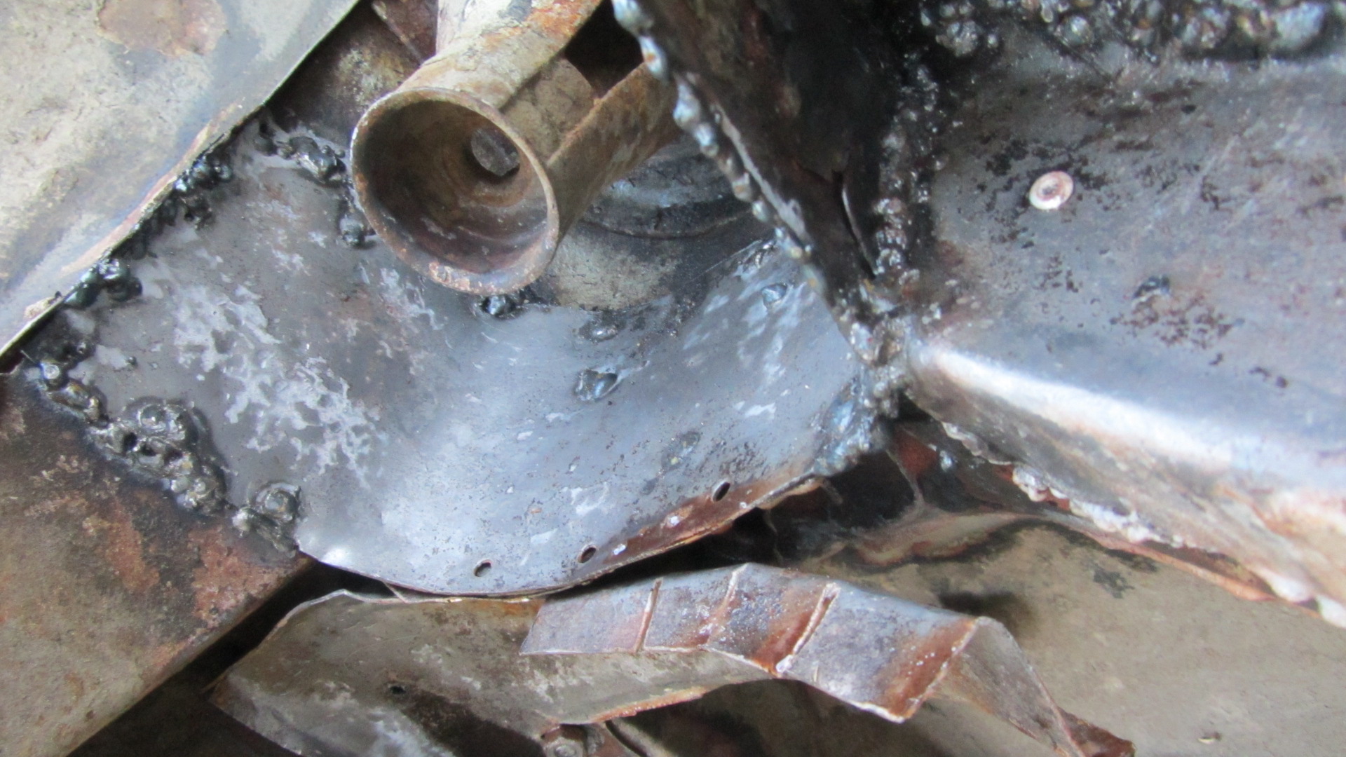

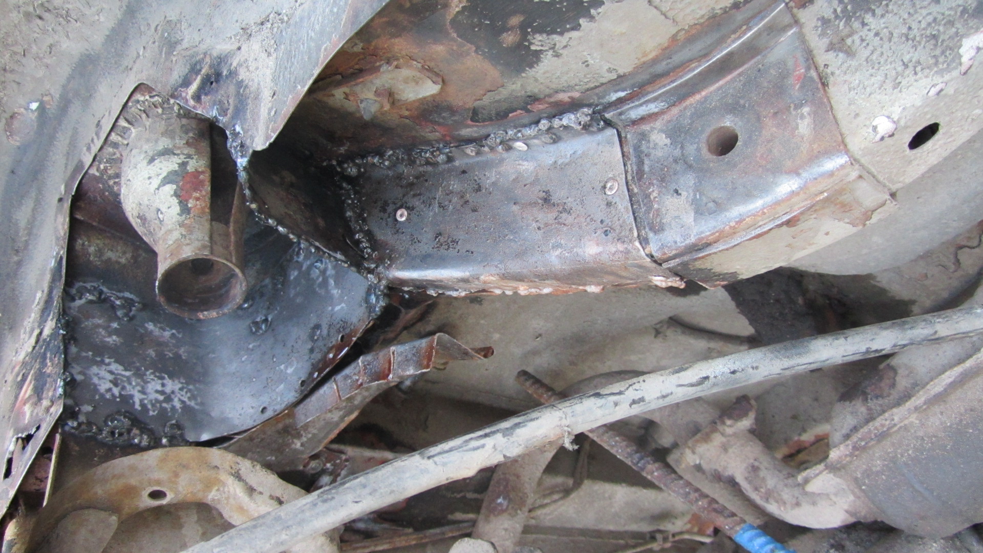

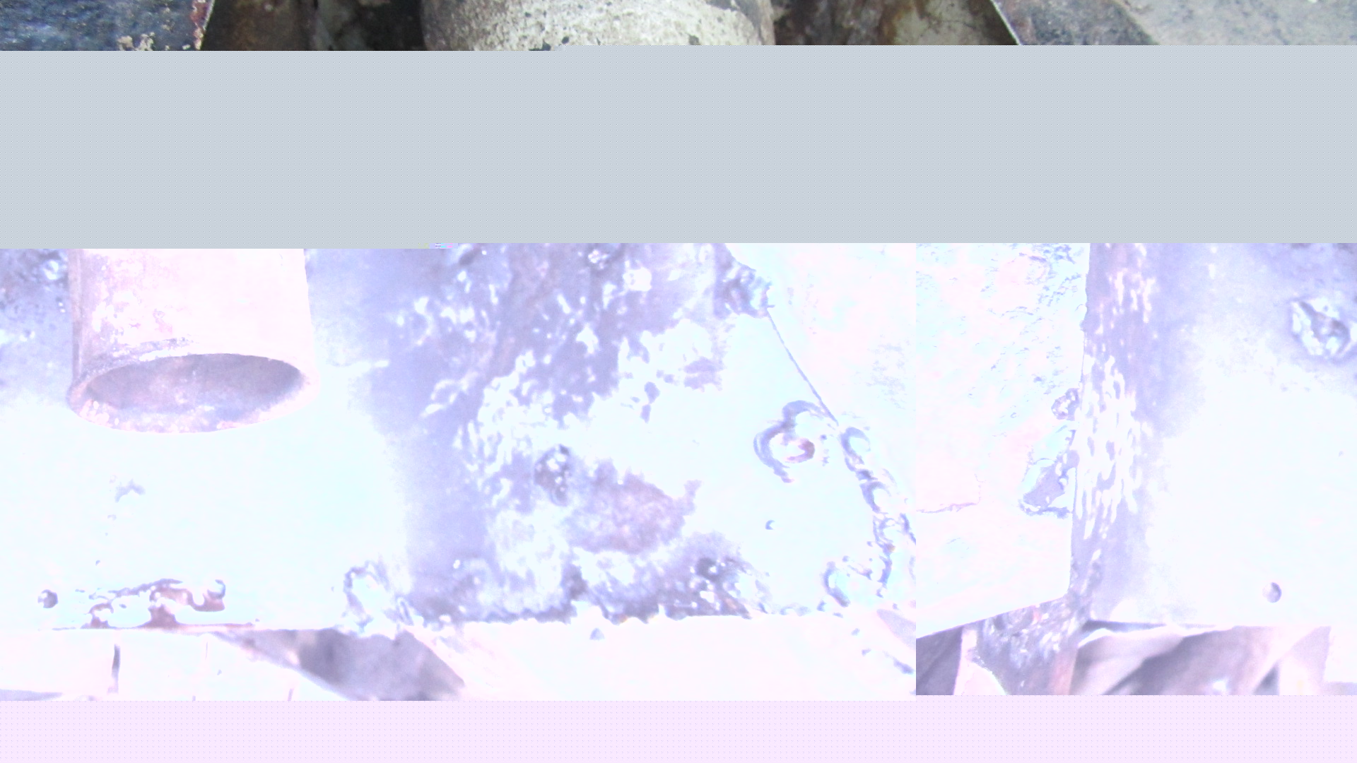

GIMLI 12 Скарга Опубліковано: 8 серпня 2012 Сегодня приварил первую латку на задний нижний лонжерон. фотик сел. фото нет. завтра. но главное что практика показала что подлезть таки можно, хоть и не удобно местами. Поділитися повідомленням Посилання на повідомлення Поділитися на інших сайтах
odeskin 3 Скарга Опубліковано: 9 серпня 2012 GIMLI, Можно, если нужно Удачи и ждём фото! Поділитися повідомленням Посилання на повідомлення Поділитися на інших сайтах

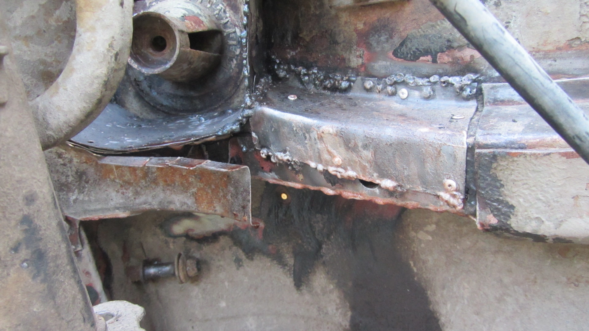

GIMLI 12 Скарга Опубліковано: 9 серпня 2012 Громко не смеяться и сильно не материться: Поділитися повідомленням Посилання на повідомлення Поділитися на інших сайтах
odeskin 3 Скарга Опубліковано: 9 серпня 2012 GIMLI, впринцыпи нормальн. НО: полуавтомат не настроен, да и швы немного не надёжные! Поетому постарайся настроить нормально, и проварить ещё рас! Поділитися повідомленням Посилання на повідомлення Поділитися на інших сайтах
GIMLI 12 Скарга Опубліковано: 9 серпня 2012 Попробую. Я ж варю первый раз в жизни вообще) Спс за подсказки. Поділитися повідомленням Посилання на повідомлення Поділитися на інших сайтах
odeskin 3 Скарга Опубліковано: 9 серпня 2012 GIMLI, Всегда пожалуйста! GIMLI, Вот тебе немного инфы что и как! Посилання Вот как должно быть приблизительно! Поділитися повідомленням Посилання на повідомлення Поділитися на інших сайтах
petertuning 3 Скарга Опубліковано: 10 серпня 2012 похоже на непровар Поділитися повідомленням Посилання на повідомлення Поділитися на інших сайтах
