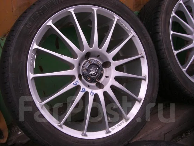

Механик.. 3 Скарга Опубліковано: 21 липня 2013 едем дальше, помимо непонятных шумов которые скоро вылезут есть момент когда очень плохо заводится на горячую, дело не в бензине который испарился, а когда после остановки через 1-2 минуты отказывается заводится, как думаете, переливает? есть небольшой запах бензина из приятных моментов представил как будет на новых колесах: Привет, красивая 2105. Твоей машине хорошо будут лапти кованые многоспицевые r15-16 такого плана Ну и резину проверенную мной рекомендую: Toyo Proxes T1 Sport, Michelin Pilot Sport 3, Michelin Pilot Super Sport. Очень хорошая резина Я вот проводил раньше эксперимент: Если поставить галимую резину на ваз, и галимые лапти, то ваз будет как говно на дороге, а если поставить хорошую резинку и лапти управляемость очень хорошая! Я как раньше помню, я даже забыл что такое ремонт ходовки. Поділитися повідомленням Посилання на повідомлення Поділитися на інших сайтах
Солекс Делортович 825 Скарга Опубліковано: 21 липня 2013 Механик.., нормальные диски и резина стоят, я не парюсь, если Borbet, Pirelli и Falken - это плохо тогда я уже не знаю... Поділитися повідомленням Посилання на повідомлення Поділитися на інших сайтах
