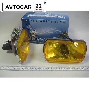

Andriy1352 1 956 Скарга Опубліковано: 15 липня 2017 @VETALZZZ,а що це ти з дригуном затягнув? Наче ж все є і є чим і є кому) Ясно спасибо,они походу там все однаковыеЯк і фари копійки. Де такі тіки не ставили)) * Поділитися повідомленням Посилання на повідомлення Поділитися на інших сайтах
VETALZZZ 1 446 Скарга Опубліковано: 15 липня 2017 @VETALZZZ,а що це ти з дригуном затягнув? Наче ж все є і є чим і є кому) Ясно спасибо,они походу там все однаковыеЯк і фари копійки. Де такі тіки не ставили)) * Сейчас расскажу. Времени нет. Утром на работу в 5:00 подъем. Работаю до 16:00, и еду почти каждый день на какую то подработку, не то что бы я её нахожу, скорее она меня. Люди звонят, и отказать не хочу... и деньги лишние нужны. И в итоге я почти каждый день последние две недели приезжаю к 20:00 домой... А утром жеж на работу, а в выходные домашних дел хватает, вот так и как то вышел я из ритма. Грусть печаль. Но твои слова меня затронули, завтра достану голову и буду смотреть на чем я остановился. Ты прав надо двигаться дальше, зима не за горами. Поділитися повідомленням Посилання на повідомлення Поділитися на інших сайтах

VETALZZZ 1 446 Скарга Опубліковано: 15 липня 2017 Ясно спасибо,они походу там все однаковые не одинаковые, вот 3102 камаз может плохо видно, но у камазовских боковины более округлые, газовские более прямоугольные. Вообщем стекло с одной на другую не станет точно. 1 optimus prime відреагував на це Поділитися повідомленням Посилання на повідомлення Поділитися на інших сайтах
Andriy1352 1 956 Скарга Опубліковано: 15 липня 2017 А лампочки в них які? * Поділитися повідомленням Посилання на повідомлення Поділитися на інших сайтах
VETALZZZ 1 446 Скарга Опубліковано: 15 липня 2017 Зимой и будеш делать свой мотор.А пока есть калым нужно работать не, надо до зимы выехать на новом моторе. У меня тут пол отпуска в августе будет, надо по полной заняться двиглом. А лампочки в них які? * Н3 Поділитися повідомленням Посилання на повідомлення Поділитися на інших сайтах
