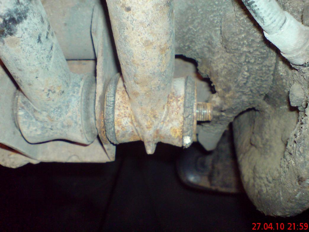

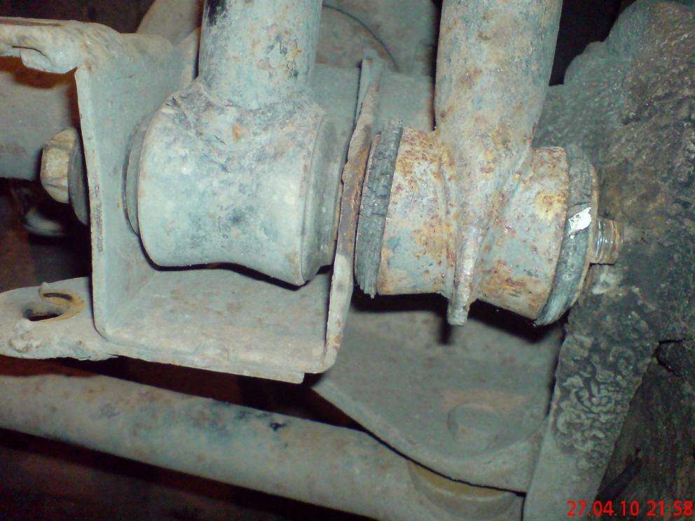

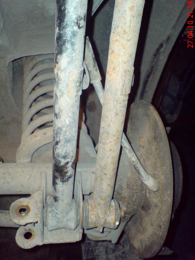

Pioner 1 Скарга Опубліковано: 28 квітня 2010 Підварював вчора кріплення реактивної тяги (довга, повздовжня). Валяється в гаражі ще 1 ціла тяга. Подумав присобачити її туда (здвоїти). Є тіки нюанс, шо нехватає місця доварити кріплення на мості. Міст зліва, там чулок на панару. Місця нехватає даже шоб гайку толком закрутити, ну під гайку ше можна чуток болгаркою підрізати. Як поступали в таких ситуаціях ? Нову тягу ставлю ззовні від стандартної. Поділитися повідомленням Посилання на повідомлення Поділитися на інших сайтах
VIT717372 6 Скарга Опубліковано: 28 квітня 2010 Підварював вчора кріплення реактивної тяги (довга, повздовжня). Валяється в гаражі ще 1 ціла тяга. Подумав присобачити її туда (здвоїти). Є тіки нюанс, шо нехватає місця доварити кріплення на мості. Міст зліва, там чулок на панару. Місця нехватає даже шоб гайку толком закрутити, ну під гайку ше можна чуток болгаркою підрізати. Як поступали в таких ситуаціях ? Нову тягу ставлю ззовні від стандартної. хочешь совет? не майся х....ней а поменяй свои старые потресканные резинки на тягах на новые, а еще лучше на полиуретан. Поділитися повідомленням Посилання на повідомлення Поділитися на інших сайтах
