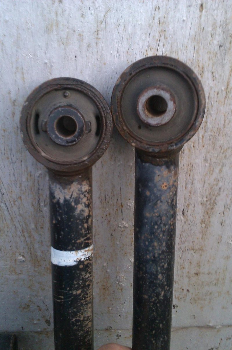

SV-RTG 1 Скарга Опубліковано: 6 лютого 2014 Поставил себе такие тяги, через два месяца на 2-х продольных тягах вылезли(чуть меньше чем на половину) сайлентблоки в сторону, там где крепятся к кузову,то есть из проушин тяг . Может я так езжу, а может тяги действительно хрень...2-й раз бы уже такие не купил. Поділитися повідомленням Посилання на повідомлення Поділитися на інших сайтах
Sj Makar 546 Скарга Опубліковано: 6 лютого 2014 SV-RTG, это следствие их не продуманности, не иначе... а то что всё таки "повылазило" - это доказательство для некоторых отписывающихся в этой теме... поймите уже наконец, эти тяги - это не правильно! Поділитися повідомленням Посилання на повідомлення Поділитися на інших сайтах
SV-RTG 1 Скарга Опубліковано: 6 лютого 2014 Я сделаю фотку и выложу сюда,пусть посмотрят те кто неверят) Поділитися повідомленням Посилання на повідомлення Поділитися на інших сайтах

Sj Makar 546 Скарга Опубліковано: 23 липня 2014 сегодня столкнулся опять с квадратными тягами, два человека за день из знакомых решились на их установку, пообщались, с одним тоже довольно долго, но всё же он в конце концов признал что родные сайленты более правильно сделаны чем 08 в нашей конструкции... радует что люди включают голову и осознают ошибки всё таки, а не просто идут на поводке рекламы... в процессе дискуссии родились вот такие простые картинки в пейнте, но они должны помочь правильно сделать свой выбор=) " rel="external">Посилання " rel="external">Посилання " rel="external">Посилання всё очень примитивно, но довольно ясно должно быть... силы и моменты возникающие имеют как положительные, так и отрицательные знаки... Поділитися повідомленням Посилання на повідомлення Поділитися на інших сайтах

Sj Makar 546 Скарга Опубліковано: 24 липня 2014 На ралийных много чего не использовали.Не стоит отталкиваться от того, что использовали на ралли и что не использовали. не использовали по тому что там инженеры думали, а не какой то Вася клепал в подвале, по этому и делалось там всё правильно, а не а бы как... когда ты едешь по неровностям, мост проворачивается и как ты думаешь ведут себя сайлентблоки? сток и 08? " rel="external">Посилання к примеру стоковые расчитаны на такую работу и они отрабатывают эти моменты, а вот 08 - нет... так как сайлентблоки не воспринимают моменты, то их отрабатывает кузов, крепление тяг, и потихоньку кузов расшатывается... такое незнание законов физики иногда может заканчиваться трагично, вот представь как себя будет вести машина когда случится вот такое? а ведь это было, это так "отлично" работают ваши тяги на 08 сайлентблоках))) и когда ж перестанут люди слепо верить в то что "те были просто бракованы", а вот мои "хорошие"... всегда отговорку найти проще... Допустим я не видел не где, что бы использовали КШМ и ГРМ на подшипниках скольжения. я бы посмотрел как Вы собрали коленвал на подшипниках качения=) с ГРМ тут другая история, все есть и давно ездит, и поросёнок на подшипниках и распредвал... 1 Andriy1352 відреагував на це Поділитися повідомленням Посилання на повідомлення Поділитися на інших сайтах
Дмитрий Самоделкин 95 Скарга Опубліковано: 24 липня 2014 (змінено) не использовали по тому что там инженеры думали, а не какой то Вася клепал в подвале, по этому и делалось там всё правильно, а не а бы как... когда ты едешь по неровностям, мост проворачивается и как ты думаешь ведут себя сайлентблоки? сток и 08? " rel="external">Посилання к примеру стоковые расчитаны на такую работу и они отрабатывают эти моменты, а вот 08 - нет... так как сайлентблоки не воспринимают моменты, то их отрабатывает кузов, крепление тяг, и потихоньку кузов расшатывается... такое незнание законов физики иногда может заканчиваться трагично, вот представь как себя будет вести машина когда случится вот такое? а ведь это было, это так "отлично" работают ваши тяги на 08 сайлентблоках))) и когда ж перестанут люди слепо верить в то что "те были просто бракованы", а вот мои "хорошие"... всегда отговорку найти проще... я бы посмотрел как Вы собрали коленвал на подшипниках качения=) с ГРМ тут другая история, все есть и давно ездит, и поросёнок на подшипниках и распредвал... Да-да, знаем мы это, еще в школе проходили. НУ а так же есть и рокера на игольчатых подшипниках И коленчатый вал на шариковых подшипниках И все это конечно круто повышение КПД - хорошая цель. Но вот практичность снижается в десятки раз. 1. ШУМ 2.Ресурс. Но все же мы не об этом сейчас говорим, а дискуссию ведем о тягах на восьмых сайлентблоках. Область расчета нагрузок - сопромат(сопротивление материалов). Да, то что ты привел на фото - дерьмо редкое о котором я даже вспоминать не хочу в своей жизни, имел я опыт с такими тягами, как купил их - так через неделю и продал, предварительно распотрошив тягу панару для того, что бы узнать как и с чего сделаны тяги, говорю уверенно и откровенно : "Из редчайшего сорта дерьма". То, что ты привел в паинте, это лишь домысел. Где ты видел, что бы на классике такие ходы подвески были? Лично у меня даже при езде по деревне где дороги размыты напрочь, не удавалось так мост свернуть, но в паинте все возможно - спору нет. А вот те тяги про которые я тебе говорил, которые используются на лифтованых нивах подготовленных к Триалу и лифт комплекты: И как мы видим - не одни тяги не изготовлены совместно с стандартными сайлентблоками, только под сайлентблок 2108. Уточнение:Если внимательно присмотреться, то можно заметить, что на более серьёзных тягах типа "Pro" стоят сайлентблоки 2108 не переднего поперечного рычага, а задней стойки, которые имеют резиновое тело немного больше. А вот теперь у тебя есть повод задуматься: "А почему же?" да и у остальных кто сомневался в этой отличное идее. Надеюсь моих аргументов достаточно и ты примешь их с умом. Змінено 24 липня 2014 користувачем Дмитрий Самоделкин Поділитися повідомленням Посилання на повідомлення Поділитися на інших сайтах
Sj Makar 546 Скарга Опубліковано: 24 липня 2014 я вижу тут один аргумент, к сожалению - они есть в продаже, значит они хорошие... с вариантом от стоек 08 задних было уже пару страниц назад, обсуждалось тоже... то что нарисовано в пейнте, это для того что б понятно было - это раз, а во вторых не исключён вариант выезда одного колеса на возвышенность, а второе при этом попадает в яму - мост провернётся максимально, при этом напряжения на тягах будут соответственно велики... ко всем выше выложенных товарам прилагается сертификация? было тестирование работы подвески? или опять склепано кем то где то из собственных размышлений? а самый последний комплект из фото, на ниве вообще должен классно ездить, там гайки постоянно раскручиваться будут на продольных тягах в общем из агументов в пользу этих тяг - продается в интернете... кстати, ты там в продаже в одной теме отписывался, неужели показалось странным что человек потратил силы на изготовление тяг на 08 сайлентах, а потом просто продаёт что б перейти на полиуритан в сток тягах? думаешь он просто так это делает?))) думаешь он напишет что продаёт те тяги по тому что они гоУноУ?) Поділитися повідомленням Посилання на повідомлення Поділитися на інших сайтах
Дмитрий Самоделкин 95 Скарга Опубліковано: 24 липня 2014 (змінено) я вижу тут один аргумент, к сожалению - они есть в продаже, значит они хорошие... с вариантом от стоек 08 задних было уже пару страниц назад, обсуждалось тоже... то что нарисовано в пейнте, это для того что б понятно было - это раз, а во вторых не исключён вариант выезда одного колеса на возвышенность, а второе при этом попадает в яму - мост провернётся максимально, при этом напряжения на тягах будут соответственно велики... ко всем выше выложенных товарам прилагается сертификация? было тестирование работы подвески? или опять склепано кем то где то из собственных размышлений? а самый последний комплект из фото, на ниве вообще должен классно ездить, там гайки постоянно раскручиваться будут на продольных тягах в общем из агументов в пользу этих тяг - продается в интернете... кстати, ты там в продаже в одной теме отписывался, неужели показалось странным что человек потратил силы на изготовление тяг на 08 сайлентах, а потом просто продаёт что б перейти на полиуритан в сток тягах? думаешь он просто так это делает?))) думаешь он напишет что продаёт те тяги по тому что они гоУноУ?) Начнем с конца: По словам человека : подарили комплект полиуретана на классико-тяги. А он хочет полеуретан (опять же "якобы"). Тяги не высшего качества, это заметит любой адекватно мыслящий человек. Для экстрима не покатит - ясен пень. А для покатушек по городу - с головой хватит. единственное что там не хорошо - профильная труба (испытывающая крутильные силы являющаяся гасителем воздействующих сил). Я бы лично взял трубу по толще, 2.5мм стенка минимум. в общем из агументов в пользу этих тяг - продается в интернете... Это субъективный аргумент и считать его объективным - глупо, не то слово. Ну да, логика проста проста и беспощадна, но если включить "думалку", то можно вспомнить, что ход моста перпендикулярно поперечной оси кузова ( проще говоря вверх\вниз) ограничивает как минимум две пары деталей Одна из них носит название "амортизатор", а вторая деталь называется "Пружина". Так вот, к чему же это я... Ах да, вот именно эти две детали и ограничивают ход моста. Пружина при полном сжатии ограничивает ход моста к кузову, а амортизатор наоборот - от кузова. А вот теперь обдумай свои утверждения вновь. ко всем выше выложенных товарам прилагается сертификация? было тестирование работы подвески? или опять склепано кем то где то из собственных размышлений? Про "все выше выложеные" - не скажу, скажу только, что одни красные (какие именно не помню, тему читал больше года назад) успешно прошли сертификацию. Тестированные работы подвески проводились исключительно на машинах где и зарекомендовали себя такие тяги. Ну и последний совет - посмотри на заграничные аналоги реактивных тяг используемых на внедорожниках - станет все ясно. Змінено 24 липня 2014 користувачем Дмитрий Самоделкин Поділитися повідомленням Посилання на повідомлення Поділитися на інших сайтах
denis13 1,206 Скарга Опубліковано: 24 липня 2014 (змінено) А буржуи в своих сайлентблоках придумали так называемую "зону комфорта". И сайлентблок ставится правильно только в одном положении. Сайлентблок не цельно литой, а с "прорезями". Для чего? Экономия резины? Или все же думают, что в этом месте должно быть контролируемое движение. А трубу можно вообще со стенкой в 5мм взять Труба точно не погнется Шедевр спорта Так что тема уже не актуальна. Давай как Жилет, 100500 реактивных тях. Да забыл Автора. Взято без разрешения, но указано от куда" rel="external">Посилання Змінено 24 липня 2014 користувачем denis13 Поділитися повідомленням Посилання на повідомлення Поділитися на інших сайтах
