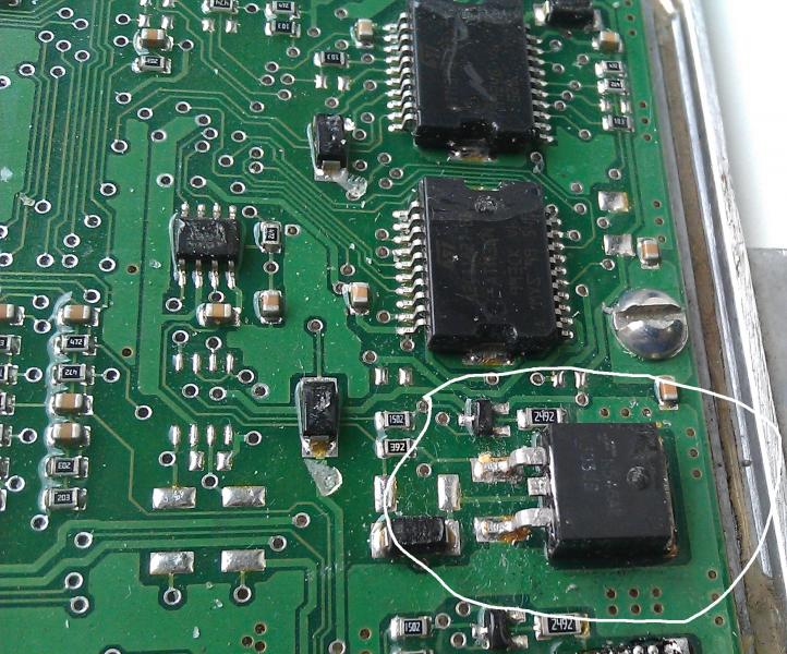

Shostak 263 Скарга Опубліковано: 8 липня 2015 а комутатор в этом гробу есть? или модуль зажигания какой? просто симптомы, как будто подпаленый ключевой транзистор в модуле зажигания, типа заводится, но когда чуток нагревается не работает. Поділитися повідомленням Посилання на повідомлення Поділитися на інших сайтах
Emissions 1 500 Скарга Опубліковано: 8 липня 2015 а комутатор в этом гробу есть? или модуль зажигания какой? просто симптомы, как будто подпаленый ключевой транзистор в модуле зажигания, типа заводится, но когда чуток нагревается не работает. здесь микропроцессорное зажигание на базе Микас. данное ЭБУ считывает импульсы с ДПКВ, и дает импульсы на катушки. Поділитися повідомленням Посилання на повідомлення Поділитися на інших сайтах
Shostak 263 Скарга Опубліковано: 8 липня 2015 здесь микропроцессорное зажигание так это и есть модуль зажигания, он в одном блоке с микасом? Поділитися повідомленням Посилання на повідомлення Поділитися на інших сайтах
Emissions 1 500 Скарга Опубліковано: 8 липня 2015 так это и есть модуль зажигания, он в одном блоке с микасом? по сущности да, одна коробка, с названием микас, которая всем управляет, считай как у инжекторного авто. Поділитися повідомленням Посилання на повідомлення Поділитися на інших сайтах
Sj Makar 546 Скарга Опубліковано: 8 липня 2015 а как он хоть глохнет? он резко, как будто бы мгновенно искру убрали, или начинает тяжело работать, и потихоньку глохнет? а то если резко - то тут скорее всего что проблема в электронике как бы, а если он начинает чихать, простреливать и всё такое - то тут механические повреждения где то... эти 30 секунд которые работает - мотор нормально работает? или тоже чих-пых? Поділитися повідомленням Посилання на повідомлення Поділитися на інших сайтах
Shostak 263 Скарга Опубліковано: 8 липня 2015 по сущности да, одна коробка, с названием микас, которая всем управляет, считай как у инжекторного авто. знач нужно вскрывать этот микас смотреть самый большой транзистор (наверняка на радиаторе) и смотреть насколько он закопченый нашёл в интернете: коммутирующий транзистор в микасе: v3036s находится на плате тут Поділитися повідомленням Посилання на повідомлення Поділитися на інших сайтах
