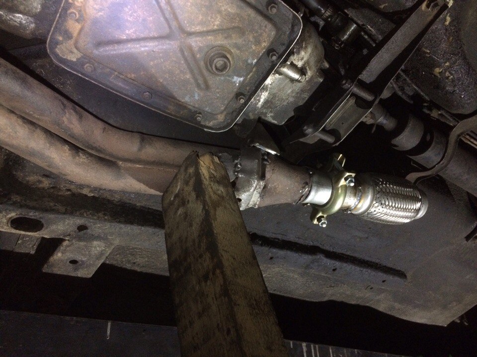

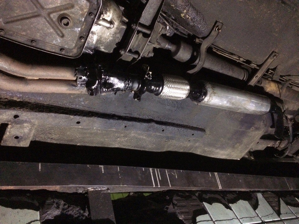

ricer 250 Скарга Опубліковано: 19 липня 2016 (змінено) Так, меня начинает наколять немного, разобрался с охладом, на следующий день навернулся стартер. Вчера подъехал к Emissions, поменял стартер, поменял штаны на польские, правду говорят о "полмостров" выхлопах, нержавейка это плюс, но гибы это минус. В итоге гиб под балкой очень сильно идет вниз, тоесть у меня нижняя точка была штаны, но теперь она стала еще ниже и теперь я чешу ими на незначительных горбах, при этом остальной выхлоп прижался к днищу и постукивает, причем засчет чего можно будет устранить этот косяк я пока не вижу, скорее всего буду покупать украинские при замене мотора. И началась вот эта история, починил одно, поломалось другое. Поменял стартер и штаны, пропал ХХ на солексе, електроклапан работает, а холостого нету... Наверное до замены так и докатаюсь и к этому времени дособеру раздрюканый веберо-озон, а этот долбаный солекс продам и наконецто будет счастье... Змінено 19 липня 2016 користувачем ricer Поділитися повідомленням Посилання на повідомлення Поділитися на інших сайтах
denis13 1,206 Скарга Опубліковано: 19 липня 2016 Печаль с выхлопом. Я не думал что так. У меня выхлоп стоял на стоке было нормуль. Поділитися повідомленням Посилання на повідомлення Поділитися на інших сайтах
ricer 250 Скарга Опубліковано: 19 липня 2016 Печаль с выхлопом. Я не думал что так. У меня выхлоп стоял на стоке было нормуль. Та нормуль! Выхлоп на каждой отдельный ваз становиться по своему в силу ушатаности каждого отдельного кузова, это нормально, нужно эксперементировать и допиливать, я под прошлые штаны выставил выхлоп, было практически идеально. А эти стали в подкапотке идеально, но дальше по тракту мне не подходит, на стоковом просвете, я бы выставил все так чтобы было тоже все хорошо, но на моем я более сжат в размерах, поэтому к сожалению никак не выкручусь из этой ситуации, но к тебе вобще притензий ноль В нашей большой киевской форумной семье мы всегда найдем кому эти штаны станут, а я себе найду те которые станут хорошо у меня))) Я когда ремонтировал охлад, за пару дней до этого поменял свои треснувшие штаны на те что у пацанов в гараже лежали, они тоже кривые шо песец, под капотом штаны в паре сантиметров от стартера, зато одеваются елементарно, так как до лонжерона места много, а под днищем упираются в крепление на коробке к которому прикручивается хомут на штаны, который мне пришлось открутить) Сдох стартер, я нагрешил на кривые штаны и перегрев стартера (он уже до этого подгулявший был, но думаю всеравно не дело, нет желания ушатать новый стартер), поменял, на польские, лучше не стало) Будем пробывать дальше))) Поділитися повідомленням Посилання на повідомлення Поділитися на інших сайтах

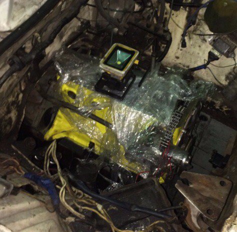

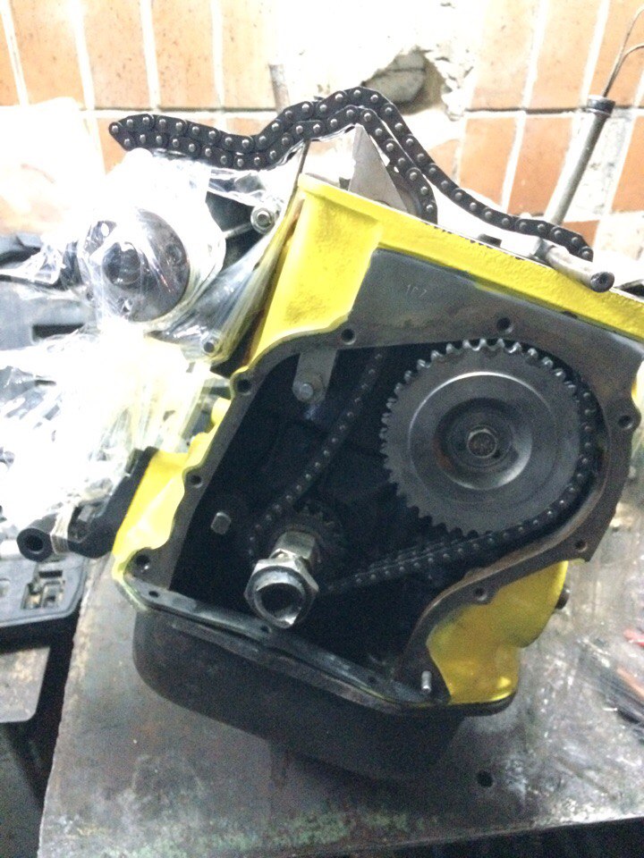

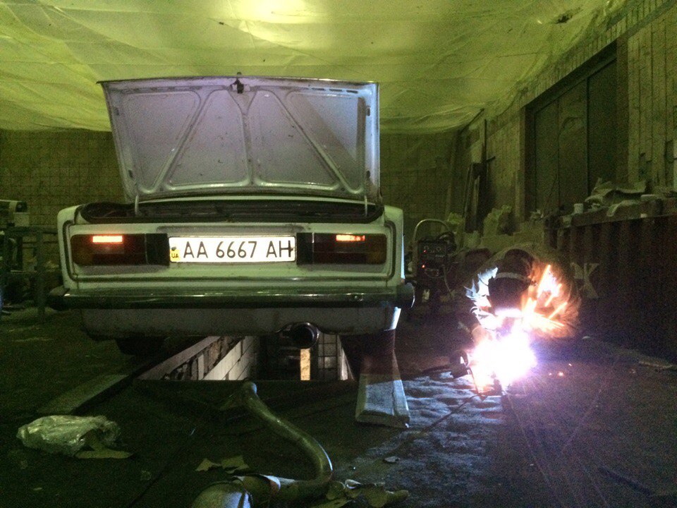

ricer 250 Скарга Опубліковано: 4 грудня 2016 Давно меня не было, обстоятельства сложились так что совсем небыло времени заниматься машиной. Так себе стояла под домом, ждала пока хозяин расчехлится. Для тех кто не вкурсе, остановился я на том что взялся капиталить 213й дрыгун, что и было успешно проделано. Низ откапитален и собран, ожидает досборки и установки на машину. Помимо замены двигателя, есть еще довольно длинный список косяков которые я хочу устранить и/или деталей которых я хочу добавить. В итоге меня поджидает практически полный пересбор машины. По плану хочу справиться за 7-9 дней. Итак, поехали! ДЕНЬ 1 Демонтаж двигателя По дороге от дома до места, где буду заниматься машиной, не обошлось без приключений. На улице -3 - -5 по цельсию, а машинка безбожно закипает))) По покачто не установленой мною причине, начала ручейком литься водичка в районе впускного/выпускного колллекторов, либо пробка, либо может раскрутился коллектор. Мелкими перебежками переездками и доливкой водички и досыпания снежка в радиатор, доехал до назначеного места. Слил всю ОЖ с системы. Подъехал на яму. Перед тем как снимать дивгатель, решил наконецто узнать какая у мотора всетаки компрессия, взял компрессометр, приготовился огорчаться, выкрутил все свечи, и приступил к замерам, итак! *Барабанная дробь* 11 11 12 10.5 Ну этоже замечательно! Если пуск и обкатка моего 213го пройдут удачно, то нынешний мотор отправится на продажу и моя совесть будет чиста за продаваемый мотор, хотя я уже подумываю, может пускай себе лежит про запас... Обрадовавшись приятным новостям, мы с напарником приступили к подготовке мотора к съему. Сняли капот. Я полез в яму откручивать кардан, выхлоп, и коробку, а мой дружбан занимался подкапоткой. Спустя небольшой промежуток времени все было подготовлено к съему. В этот раз была возможность извлечь двигатель при помощи подъемника, мелочь но приятно) Чета дернуло сделать по этому поводу короткую видеонарезочку на память: https://youtu.be/aoZ-un1_6Mw Результат по окончанию работ: ДЕНЬ 2 Снимаем машину с передней ходовки. Во второй заход по плану было снять машину с переденей ходовой. Причиной всему этому стала необходимость замены балки, так как ранее я заметил трещину в ней и чем больше ездил тем больше эта трещина увеличивалась, ну и причем там на мой взгляд небыло смысла пытаться ее подварить. И чутье не подвело) Приступив к работе, мы вывесили морду машины на пеньки. Я начал скидывать колеса, в это время попросил друга осмотреть и вынести вердикт по рулевой трапеции, он полез, осматривает все, дергает тяги, а потом говорит "Ого! Иди глянь! xD" https://youtu.be/_Vk7Fstlgfw Кароче, при дальнейшем разборе, оказалось что боковые ушки на балке пообрывало, а 4 нижних крипежа раскрутилось, вот такая вот досада))) Вобщем очень вовремя я добрался до ее замены! Дальше пошли все разбирать и дефектовать, в итоге: Нижние рычаги - оба под замену Рулевые наконечники - под замену все кроме длинной тяги Подшипники ступицы - под замену левые и правые, слева уже выло, но осмотр показал что справа подшипники хоть и не шумят и не люфтят, но в определенном месте их закусывает, так что тоже поменяем. Шаровые - с ними проще, у меня есть запас из них, я выберу 4 верхних шаровых, в состоянии получше, прийдется только на пыльники новые потратиться. Ну а в остальном вроде бы все в порядке, немного люфтил маятник, покачто подтянули, вроде норм, рулевой редуктор с виду новый, немножко люфтит, надо будет подтянуть. Разобрали ступицу в которой выли подшипники, там стояли мои "любимые - чехословацкие lsa". За день мы управились. разобрали всю ходовку: Теперь она как суслик, ее не видно, но она есть))) Впринципе по разборке - все, есть конечно пару моментов которые нужно сделать по задку, но там мелочи, пока что нужно сделать так что бы машина стояла на земле на "своих четырех". У меня все, спасибо за внимание! =) 2 VETALZZZ та vazunchik відреагували на це Поділитися повідомленням Посилання на повідомлення Поділитися на інших сайтах

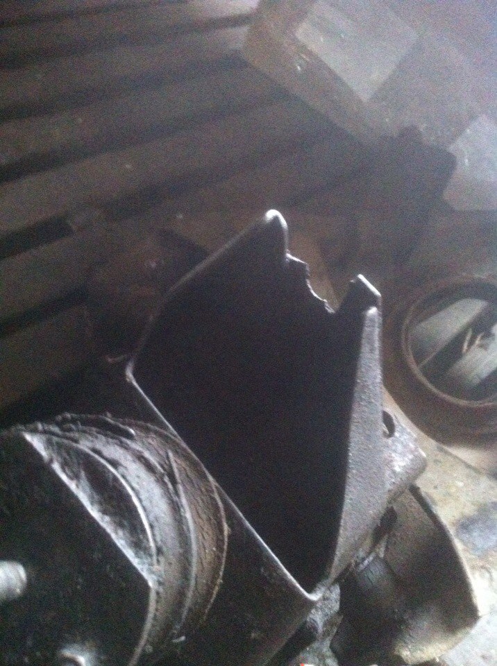

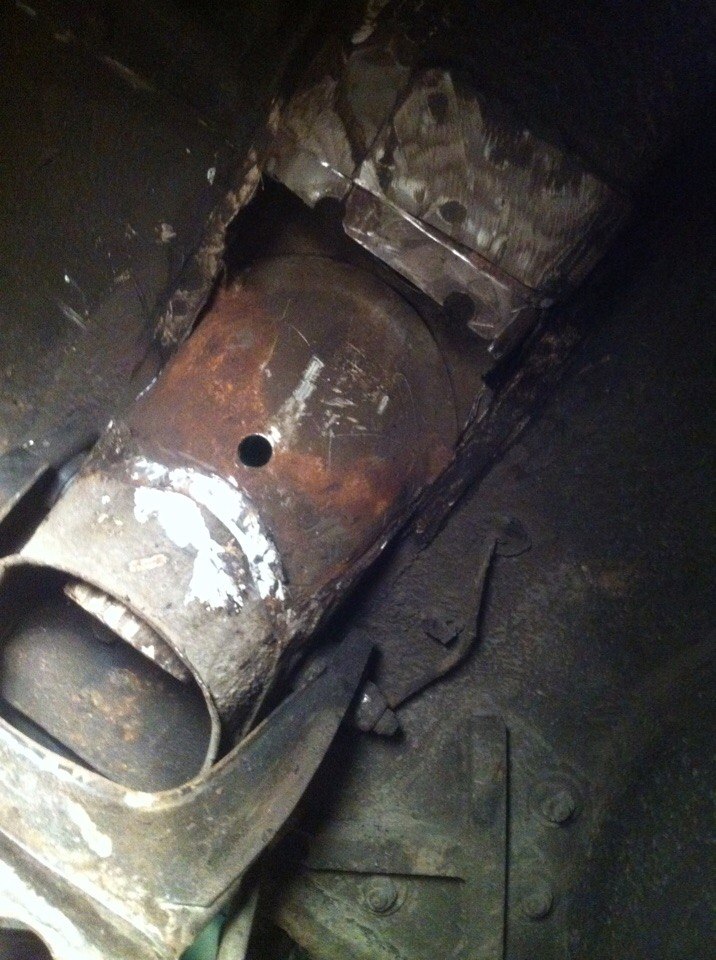

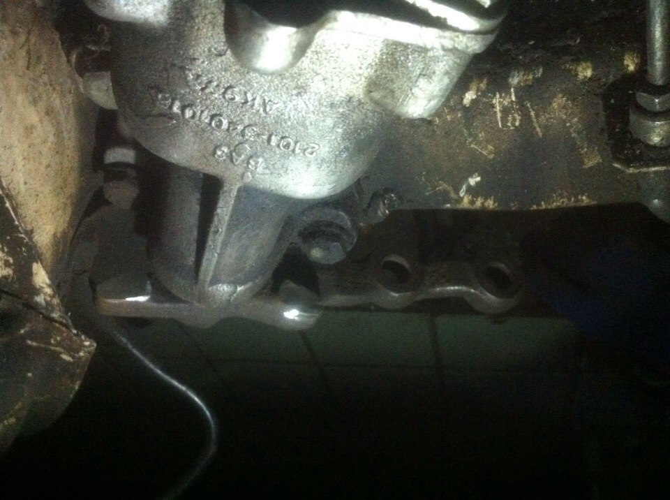

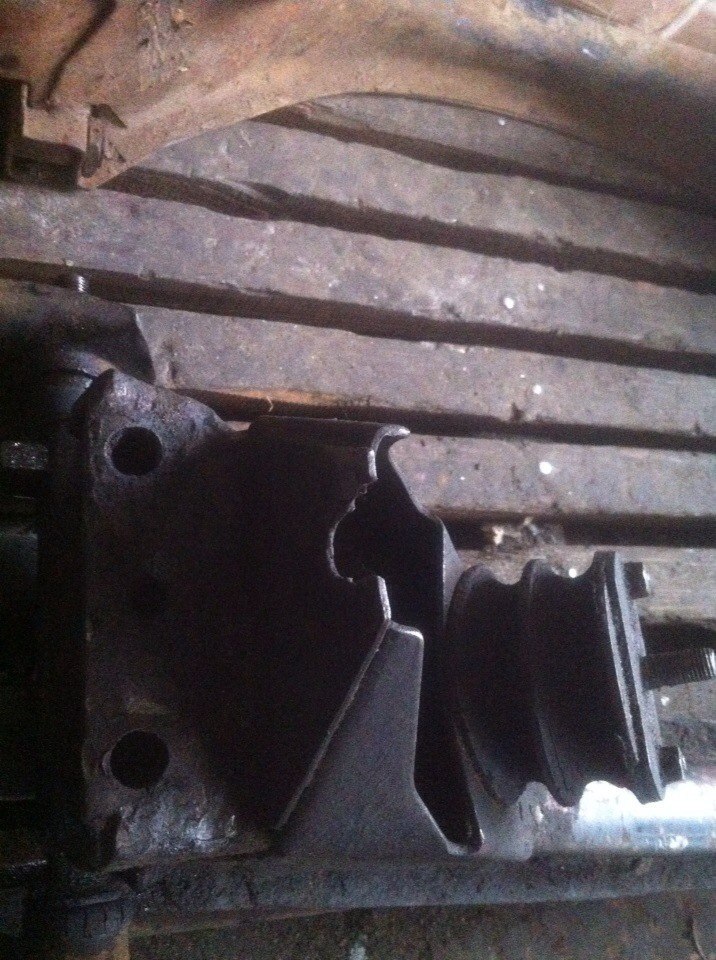

ricer 250 Скарга Опубліковано: 9 квітня 2017 МЫ СНОВА НА ХОДУ! Совсем небыло времени писать посты по ходу работ по машине, поэтому напишу один большой пост о проделанных работах. Остановился я на том что мы разобрали всю ходовку.После осмотра брызговиков, выявил что с водительской стороны брызговик был таки подгнившим, поэтому вся ржавчина была вырезана, на замену сделали рем вставку, на фото выглядит похабненько, но на самом деле сделано все по уму и из хорошего метала: Как обещал вот фото усиления лонжерона в районе рулевого редуктора, я к этой конструкции не имею никакого отношения, это творение прежнего хозяина: Собственно напишу еще пару слов о ходе сборки передней ходовой:Старая балка ушла в метал: На замену ей, встала хорошая бушная, которая предварительно была вычищина, и покрашена сначала эмалью 3в1 (грунт-краска-антикор) для окрашивания внешних металических конструкций, а потом задута в черный: Собрал до купы все что нужно было по ходовке: 1) Рулевая трапеция - хорошая реставрация.2) Шаровые 4шт верх, АвтоВАЗ3) Нижние рычаги ВИС, оси рычагов Кедр4) Амортизаторы передние масло - совок, KROSNO5) Ступичные подшипники, 1компл ССД, 1компл VBF, хочу ради интиреса сравнить какие дольше протянут.6) Подушки дрыгателя СЭВИ от НивыПередние ступицы перевели на шпильки от ГБЦ 2108 На сошке рулевого редуктора срезал ограничители: Восстановил шпильку стабилизатора, шпилька от классической ГБЦ, вкручена и посажена на резьбовой герметик: Подсобрали все это в кучу: Заодно перебрали тормоза, старые подклинившие цилиндрики поразрабатывал, после сборки 2 начали подтекать, купил 2 новых, фирмы Базальт, поставил, но один рассылпался при закручивании тормозной трубки (я шел по резьбе сначала от руки, тянул без усилий) https://vk.com/video87235601_456239357 Психанул и поменял все 4 на новые, а базальт этот в жопу, они даже в суппорта не хотели нормально заходить, а автовазовские от руки спокойно зашли, понятное дело что супорта я почистил от ржавчины и окислов и смазал медной смазкой.За кадром осталась замена ГЦС и РЦС, прикупленых взаранее по спекулятивной цене, новые АвтоВАЗовские.А также всякие мелочи, типа пружинки, выжимного, шланг и т.д.После сборки ходовой и постановлении машины на колеса, перешли к установке дрыгателя.Сначала кинули низ: Также, был прикуплен новый стартер СтартВольт: ГБЦ, помыта и установлена: Как всегда не обошлось без приключений, на одном впускном колекторе оборвало ухо, второй оказался с пробитой тосольной заглушкой, пришлось искать 3й, что на пару дней отдалило меня от пуска двигателя: Но всетаки все свершилось и двигатель запущен!Ох и воленующее и нервное это мероприятие я скажу вам, когда все делал сам, да не без огромной помощи друзей, но всеже это не тот случай когда отдал машину мастеру, приехал и забрал уже ее с работающим движком, а именно в этот момент истины, первого пуска, мысли переполняют голову. "вдруг чтото забыл?", "вдруг чтото пойдет не так?".Ключ в замок, поворот, стартер крутит, движок подхватывает смесь, трусится и... ВРУМ! Завелась! Ура! Тухнет лампа давления масла, стрелка поднимается к отметке 4. На душе становится спокойнее, потом первые пару минут работы превращаются в мучительную бесконечность, ты прислушиваешься, регулируешь зажигание, проходит пару минут и ты понимаешь, что все нормально!Ох, это приблезительно как прыгать с роупом с моста, очень страшно, но оооочень круто! Сразу после пуска и прогрева, пошел курить и пить кофе, было очень радостно, но нужно было успокоится)))Порадовался, потешился, но надо продолжать работу.Дальше сварили выхлоп, который состоит из:1) Цельный паук 4-2-1, 51мм2) 2 сгона-хомута3) Гофра4) Стронгер5) Банка Выхлоп выварили, швы покрашены термостойкой эмалью. На данный момент у меня все!Впереди ждет развал, регулировка клапанов, настройка карба и зажигания. Обкатка, замена масла. Сборка салона и.... И кое-что еще =) 3 VETALZZZ, Июль та alexart відреагували на це Поділитися повідомленням Посилання на повідомлення Поділитися на інших сайтах
VETALZZZ 1,446 Скарга Опубліковано: 9 квітня 2017 молодец! Неплохо потрудился, натяжитель как? Встал нормально? Поділитися повідомленням Посилання на повідомлення Поділитися на інших сайтах
ricer 250 Скарга Опубліковано: 9 квітня 2017 молодец! Неплохо потрудился, натяжитель как? Встал нормально? Лехко, вставил болтик который в комплекте идет и затянул) вроде все хорошо! 1 VETALZZZ відреагував на це Поділитися повідомленням Посилання на повідомлення Поділитися на інших сайтах
VETALZZZ 1,446 Скарга Опубліковано: 9 квітня 2017 молодец! Неплохо потрудился, натяжитель как? Встал нормально? Лехко, вставил болтик который в комплекте идет и затянул) вроде все хорошо! бімба! Поділитися повідомленням Посилання на повідомлення Поділитися на інших сайтах
