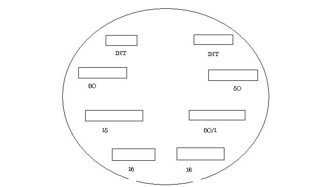

Sergey-On 1 Скарга Опубліковано: 16 січня 2011 Доброго времени суток уважаемые автолюбители!!!! Таокй вопрос у меня, приобрел себе класику ВАЗ-2101, и увидел потом такую фишку, что наружное освещение (габариты, свет и т. п.) при нейтральном положении ключа в замке зажигания не включаются. только при хоть чуть повернутым. Просмотрел схему и что и как должно быть подключено, что мол синий на 15 коричневый на 30/1 красный на 50 розовый на 30 и черный на INT смело вытянул замок зажигания и увидел вот что! у меня на замке 8 контактов вверху 2 контакта INT ниже слева 30 справ 50 еще ниже слева 15 справа 30/1 и еще ниже 2 контакта 16 и прчем красный провод включен в контакт 16 справа. при подключении как схема пишет красный в контакт 50 не работает стартер. пробовал черный (наружное освещение) провод включать в другой контакт INT все равно неработает. Подскажите как правильно подключить к етакому волшебному замку Поділитися повідомленням Посилання на повідомлення Поділитися на інших сайтах
fedor_illych 1 Скарга Опубліковано: 17 січня 2011 Sergey-On, ничего волшебного - контактная группа старого образца, в которой от старости подгорел контакт 50. Допускается перестановка красного провода на 16, пока там тоже не отгорит контакт. Отгорит - поставишь новую группу, старые/новые взаимзаменяемы. А лучше сразу поставить доп. реле на стартер - не будет проблем с контактной группой замка. Поділитися повідомленням Посилання на повідомлення Поділитися на інших сайтах
