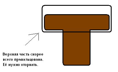

habatun 13 Скарга Опубліковано: 8 лютого 2010 Проблема в пластиковой внутрянке, скорее всего просто сломался зубчик внутри. Такое было, правда у меня была турецкая крышка. Порядок действий: 1. Снять верхнюю часть крышки (может помочь достаточно крупная отвертка). 2. Вынять говенную внутрянку. И смотря по месту открутить либо сантехническим ключем, либо широкой отверткой. Крышка на выброс. Виглядит оно примерно так: Поділитися повідомленням Посилання на повідомлення Поділитися на інших сайтах

Irka 5 Скарга Опубліковано: 8 лютого 2010 habatun, да, скорее всего. На старых пластиковых так и делала не раз. Только эта из металла... Хочешь сказать, что отверткой можно изнутри отогнуть металл? . Если он и отгибается, то скорее всего для этого понадобится очень прочный и большой вязальный крючек: горловина, на которую навинчивается крышка, немного утоплена внутрь машины. Нашла фото своей крышки: " rel="external">Посилання Поділитися повідомленням Посилання на повідомлення Поділитися на інших сайтах
habatun 13 Скарга Опубліковано: 8 лютого 2010 Хочешь сказать, что отверткой можно изнутри отогнуть металл? Можно Еще вариант: берешь зажигалку и греешь ключ, потом шустро вставляешь его. И так раз 5-6, в принципе помогает. Либо надыбать фен и попробовать им отогреть. Либо заехать на мойку и пускай водичкой отогреют, потом просушить, залить её всю wd-40. Либо попытатся наперекосяк её откручивать. Отвертка это крайний вариант А крючками врядли выйдет З.Ы. NeoN4ik правильно сказал, если есть возможность, попробовать скрутить патрубок возле горловины и попытатся выкрутить с другой стороны Поділитися повідомленням Посилання на повідомлення Поділитися на інших сайтах
