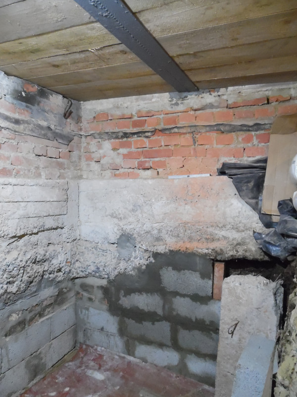

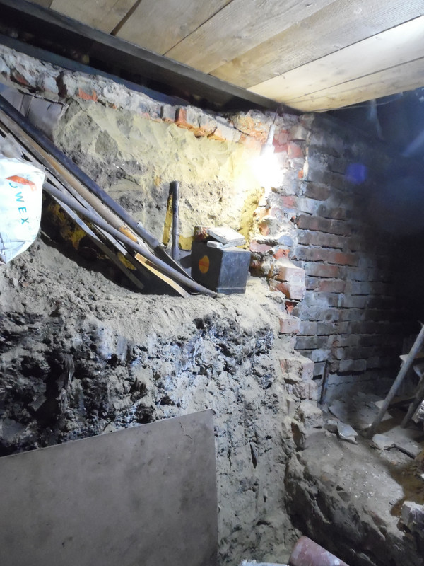

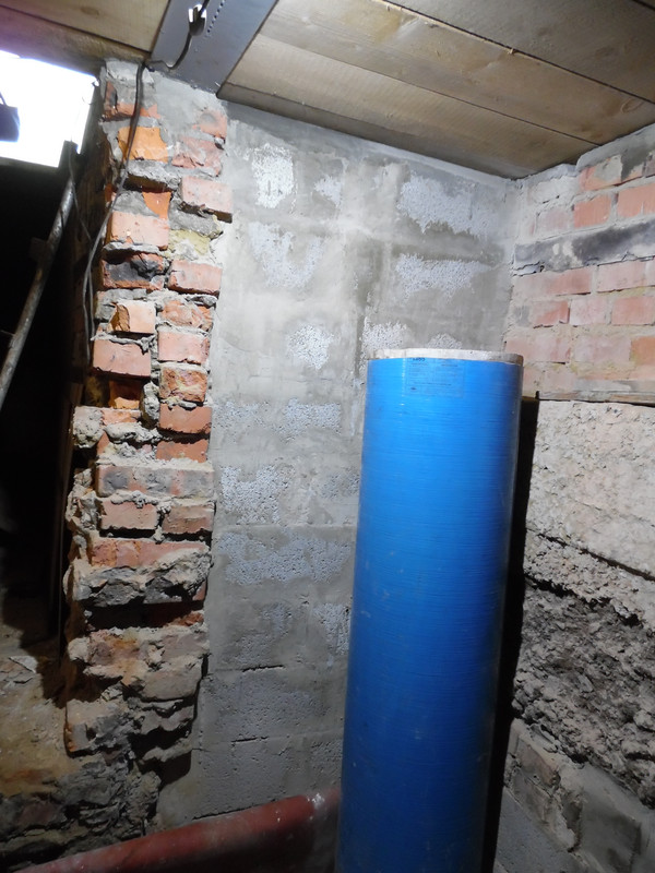

VETERAN 1 322 Скарга Опубліковано: 15 листопада 2022 Все ще не зміг зупинитися - вже майже два метри.Тимчасова затримка - на зиму.Після кількох вирівнювань підлоги досягнута глибина 215см. Але, коли підсипав пісочку і застелив лінолеум, вийшло 2м 10см. Так воно тепер виглядає. Це вид з боку входу з оглядової ями гаража. Так виглядає протилежний бік. Синій балон висотою 160см - мій локальний водогін - з дому привожу воду в каністрах, а насос вже створює тиск в гаражі.Десь на місяць води вистачає, щоб мити руки, машину і решту. Перекриття поклав на два зварених кутники 70мм - вийшов Т-подібний профіль. На ньому лежать соснові дошки 50мм. Валялися листи сталі 3мм - поклав зверху. І ще раз наклав довгими дошками 50мм. Вийшов такий собі бліндаж у три накати. Туди буду рити наступного року. Там ще більше метра простору. Це все наміри - ще треба дожити і щоб "брати" не розбомбили. Поділитися повідомленням Посилання на повідомлення Поділитися на інших сайтах

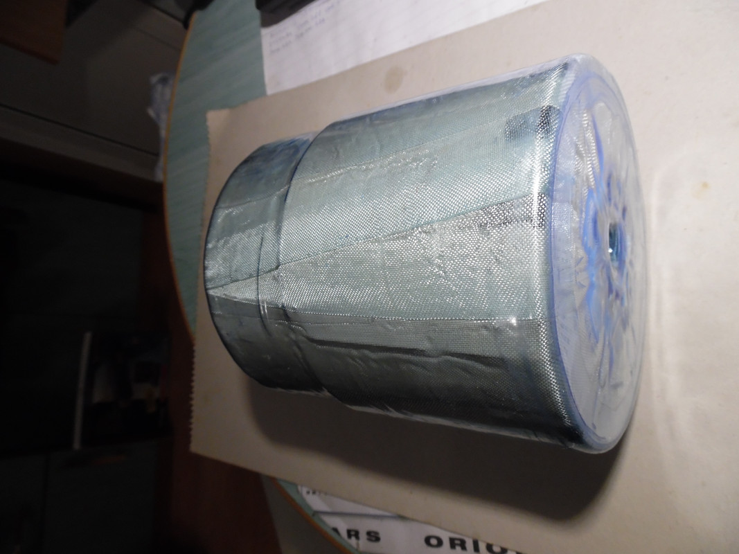

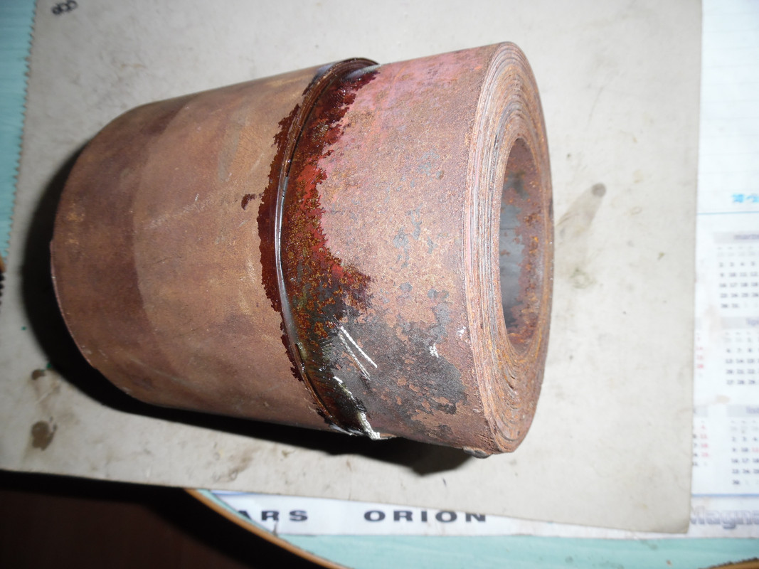

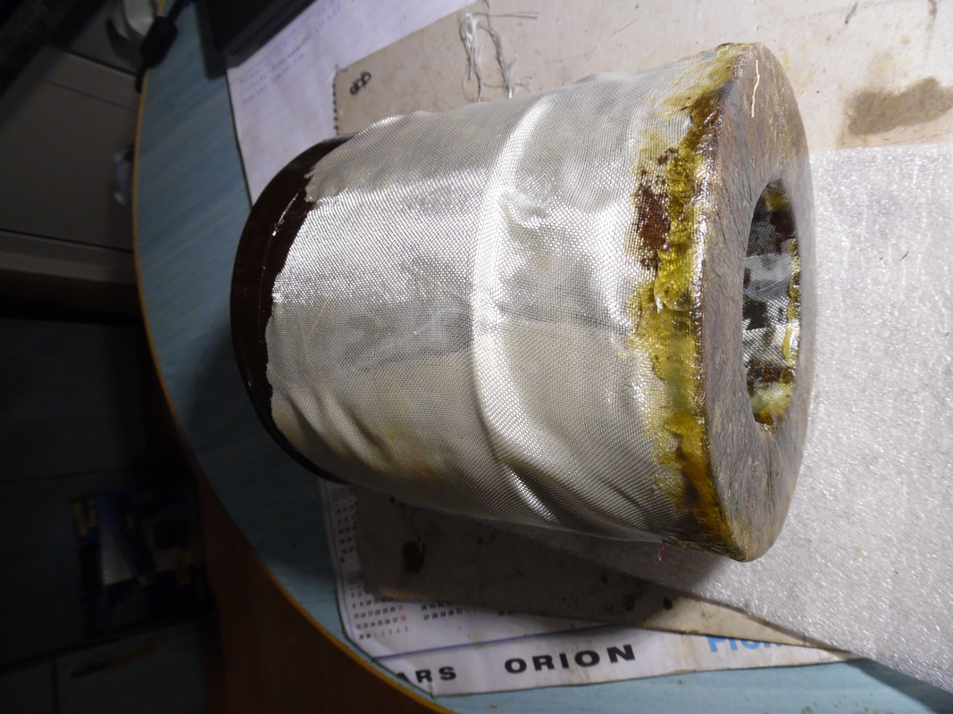

VETERAN 1 322 Скарга Опубліковано: 19 грудня 2022 На Львів звалилася зима і копальні роботи вирішив призупинити до весни. Я - з нудьги - взявся клепати контактну зварку. І то не з якоїсь там мікрохвильовки - мені мощу подавай. Взяв два тори з ЛАТРів - великого і малого. Добре, що їх діаметри не дуже різняться. Склеїв епоксидкою до купи і отримав залізяку вагою 10,7 кг. Замотав склотканиною на епоксидці. І заплавив у ПЕТ флягу. Вийде 2300 вт. Думаю, що мені досить. Може і дугову зварку домотаю. Але спочатку спробую шину 5х11мм намотати вдвоє на ребро. І ще треба навчитися варити мідь, щоб вивести контакти після кожного витка. Бачив, що якось вдається графітовим стержнем з батарейки. Поділитися повідомленням Посилання на повідомлення Поділитися на інших сайтах
golden88 662 Скарга Опубліковано: 20 грудня 2022 Для чего планируется сварка? Я в прошлом году мотал споттер для кузовного ремонта, по сути та же контактная сварка. То 110 мм2 на вторичке оказалось мало. В конечном итоге вторичку сделал примерно 240 мм2 - брал старые сварочные кабеля, снимал изоляцию, сматывал в косичку и обмотал эту колбасу тряпкой. Вот тогда оно заработало. Токоизмерительные клещи с пределом измерения в 1000А зашкаливают при потреблении с розетки до 5А. Поділитися повідомленням Посилання на повідомлення Поділитися на інших сайтах
VETERAN 1 322 Скарга Опубліковано: 20 грудня 2022 @golden88,дякую за інформацію, якої мені бракує.Думаю,що якщо намотаю 5 витків (це буде від 5 до 6 вольт), напруги вистачить, щоб і через 110 квадратів прогнати 1000 ампер. Та й дроти до контактів можна буде використати тонші і довші. Я хочу зробити регулювання напруги по первинній обмотці. Але буде грітися - нічого - можна почекати. Я ж це роблю не для промислових потреб - така собі забавка знічев'я. Токоизмерительные клещи с пределом измерения в 1000А зашкаливают при потреблении с розетки до 5А. А яка у тебе напруга на контактах? Невже всього 1 вольт? Поділитися повідомленням Посилання на повідомлення Поділитися на інших сайтах
golden88 662 Скарга Опубліковано: 21 грудня 2022 А яка у тебе напруга на контактах? Невже всього 1 вольт? чтото около 6 вольт. Всего 6 витков. Получается один вольт на виток. Если есть из чего, то сечение вторички можно делать с запасом. Управляется это все платой для контактной сварки, например вот: Плата управления для точечной сварки 100А, цена 714 грн — Prom.ua (ID#929990033) Она какраз таки управляет первичкой. Регулируется время и сила тока на вторичке. У меня для неё в корпусе еще один маленький трансформатор. И питается она от переменного тока! Сделал примитивный корпус с куском от старого видика, экранчик за стеклышко спрятал. Ничо так смотрится) Поділитися повідомленням Посилання на повідомлення Поділитися на інших сайтах
golden88 662 Скарга Опубліковано: 21 грудня 2022 И держит эта зараза вот прям аж вот так) Ставил упоры к стене т.к. машину боком просто юзом по земле тащило. Сила тока всегда на максимуме, время от 1 до 5 милисекунд. При 10 милисекундах уже дырку пропаливает. Поділитися повідомленням Посилання на повідомлення Поділитися на інших сайтах
VETERAN 1 322 Скарга Опубліковано: 21 грудня 2022 Щось дріт на контакти не виглядає таким грубим. Він ще не товстіший за палець. Я управління сам із симістора зроблю. Там же просто тривалістю прямокутного імпульсу все керується. А як та регулюєш тиск контактів. Він же має бути спочатку незначний і зростати після розігріву на момент охолодження? Чого такий малий час? !0 мсек - це ж один півперіод? Я колись працював на контактній з накопичувачем енергії на конденсаторі - там взагалі просто енергію дозувати. Поділитися повідомленням Посилання на повідомлення Поділитися на інших сайтах
