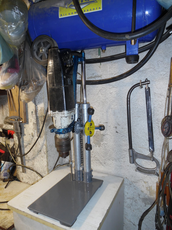

VETERAN 1 322 Скарга Опубліковано: 16 квітня 2024 По трхи завершую свої давні наміри. На свій День народження подарував собі свердлильний станочок - таки доробив його. Цей вже вийшов жорсткий - не хитнеш його рукою. Використав амортизатори з якоїсь бехи. Дрельку тримає кусок шатуна. Для руху закріплений однорядний ланцюг з авто і розрізана пополам зірочка колінвалу. Приварив її до грибка маслонасоса, на який запресував фланець помпи з прикрученим куском шківа. А до нього вже приварив поршеньки з амортизаторів на штоках. Так виглядає вже на місці. Для дому зробив маленьку свердлилку зі старого принтера, використовуючи деталі з нього - моторчик, шестерні та корпус каретки картриджів з направляючими. Ось так видно нутро без кришки. Ще в роботі свердлилка з маленькою дрелькою, але це вже якось то... Ще треба придумати якісь тисочки. Може вийде щось типу хрестового стола - щоб можна було щось фрезернути простеньке. 1 sun відреагував на це Поділитися повідомленням Посилання на повідомлення Поділитися на інших сайтах
sun 24 Скарга Опубліковано: 17 квітня 2024 круто! але чогось на перфоратор схожа та дрилька Поділитися повідомленням Посилання на повідомлення Поділитися на інших сайтах
VETERAN 1 322 Скарга Опубліковано: 17 квітня 2024 @sun, бо їй вже років під 50 і тоді такі видєлували. Це напевно перша з регулятором обертів і малооборотна. Поділитися повідомленням Посилання на повідомлення Поділитися на інших сайтах
sun 24 Скарга Опубліковано: 17 квітня 2024 @VETERAN,да пригадую, кажись у діда була така. Але кудись зникла Поділитися повідомленням Посилання на повідомлення Поділитися на інших сайтах
