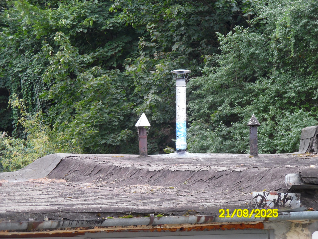

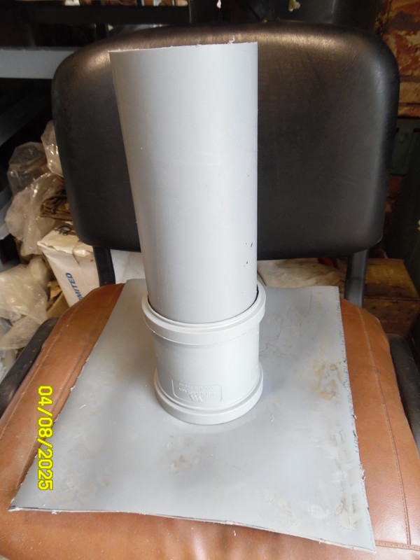

VETERAN 1 322 Скарга Опубліковано: 21 серпня 2025 Трошки про гараж... Всю епопею не буду описувати - дойшов уже до вентиляції підвалу. Придумав таку штуку - дві випуклі поверхні роблять звуження у місці виходу вентиляційної труби і там вітер повинен створювати розрідження і смоктати повітря з підвалу. Це щось типу пульверизатора. Вітру не було і тому не перевірив. Але пішов сильний дощ - хоч побачу, чи не протікає. Була ще одна проблема - як пройти через бетонне перекриття так, щоб не протікало. Зварив таку штуковину. Рясний дощик перевірить і це. 1 yurecgod відреагував на це Поділитися повідомленням Посилання на повідомлення Поділитися на інших сайтах

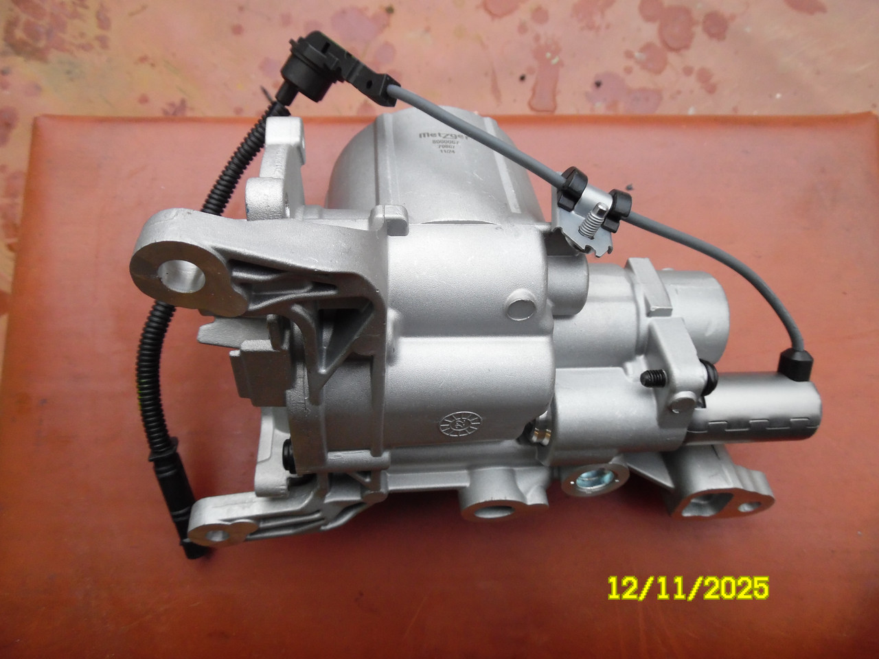

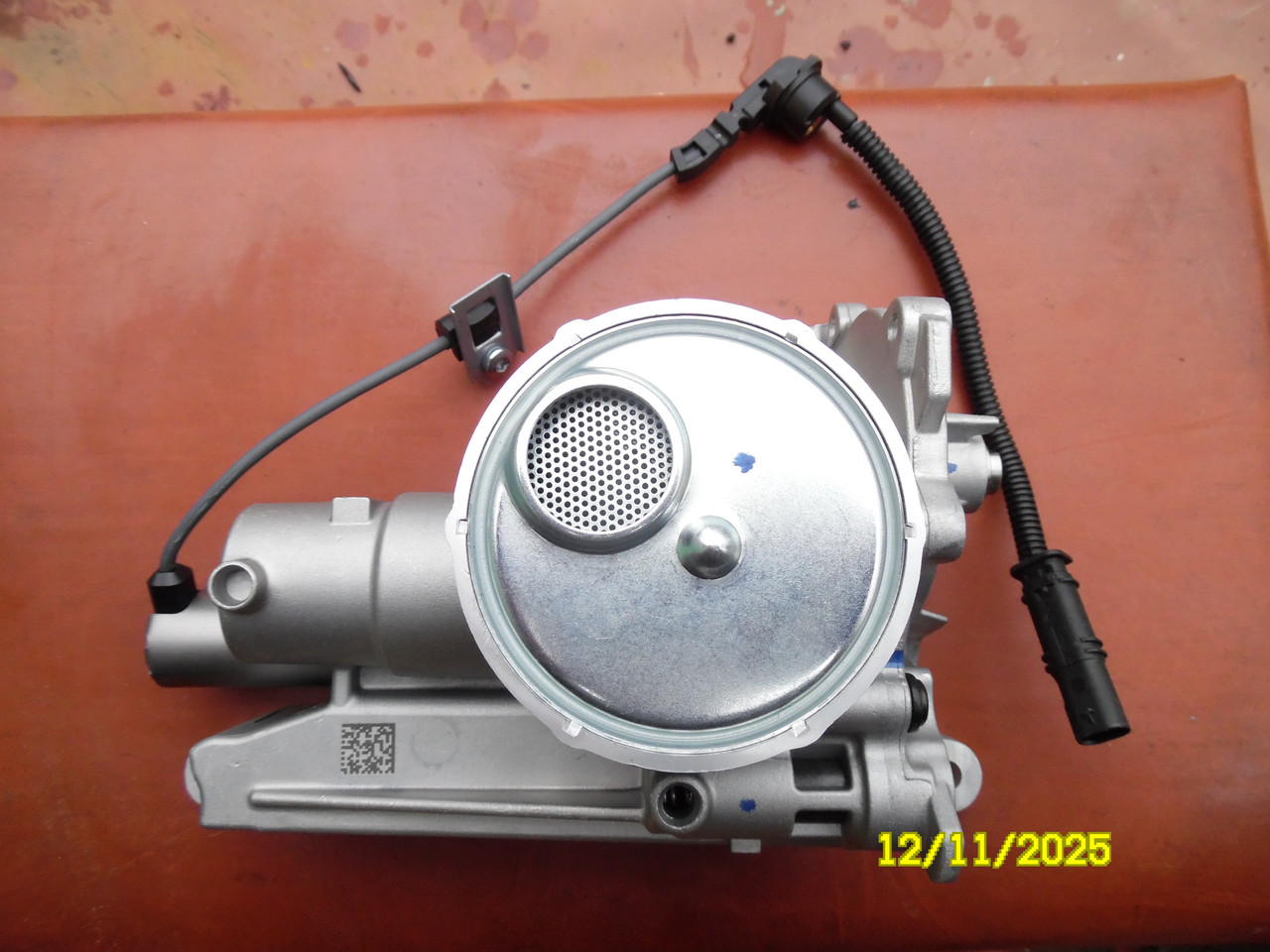

VETERAN 1 322 Скарга Опубліковано: 12 листопада 2025 Накупив трохи всякого для Міні фільтри, масло БМВ 5W30 і масляний насос. Розковиряв знизу - зняв захист і картер. Проявилася причина несправності - коли прикручували картер, перетиснули дріт від клапана маслонасоса - от і коротнуло. Поміняти не вийшло - скрутив звізданутого ключа - піду за новим і дорогим - професійним. Німці так закрутили, що не зрушиш ті болти. 1 yurecgod відреагував на це Поділитися повідомленням Посилання на повідомлення Поділитися на інших сайтах
