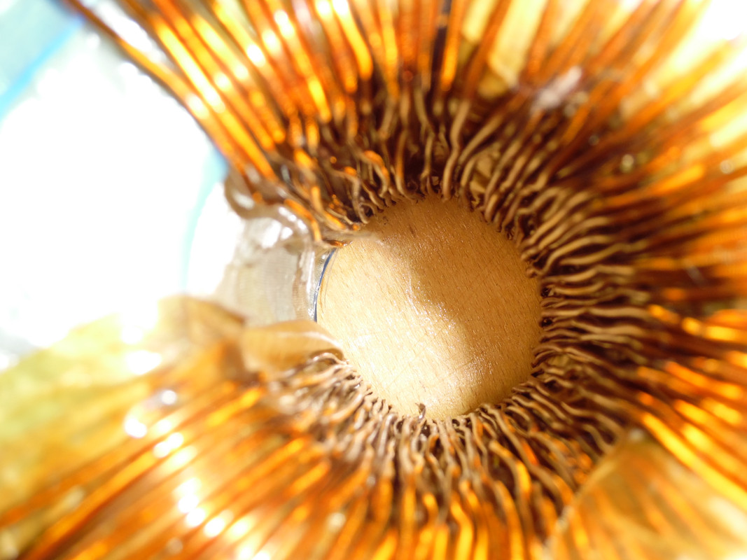

VETERAN 1 322 Скарга Опубліковано: 19 січня 2023 Пробував Варити мідь електрозваркою. Сумнівне заняття. Вугільний електрод розігрівся до білого і розплавив свій тримач, а мідна шина навіть без кратера і ледь тепла. Наступне - стальний електрод 3мм - весь електрод згорів і тільки губки тисків стали у бризках, а до шини нічого не пристало і навіть не пошкодило її - ледь почорніла. Наступна спроба - мідним дротом. Було дуже багато диму і синюватого вогню, а позитиву жодного. Отже висновок - збираю на болтах. Пробував вигинати один виток тою мідною шиною - вишивати арматурою легше. Отже - наступний висновок - кожен виток буду формувати окремо в тисках, а вже готові - вставляти в осердя. Перетягнув желізяку додому, бо в гаражі прохолодно. Намотав первинну обмотку. Розрахункові 150 витків загнали осердя в насичення - струм ХХ 2,5 ампера. Може тому, що в мережі у мене зараз більше 230 вольт. Підключив до обмотки ще 30 витків - тепер клас - 0,5 ампера ХХ. Вирішив, що 150 витків буду використовувати для точкової зварки, а для інших цілей буде 180 витків. В гаражі було прохолодно, а в кімнаті було дуже навіть гаряче. Для одного витка той транс треба було підняти і перевернути мінімум 4 рази, а важить він вже під 14кг. Ще трохи - буде пудова гиря. А така діра залишилася для вторинних обмоток - біля 40мм діаметром. Дріт беушний - гарно на вирівняєш. А навіть якщо вирівняєш - сам і погнеш його, коли вставлятимеш. Наступне - вибір схеми регулятора для вмикання транса і конструювання кліщів. Читав, що дуже стискати не потрібно - гірше варить. Колись варив промисловою установкою - там було дотягування електродів під час процесу. Поділитися повідомленням Посилання на повідомлення Поділитися на інших сайтах

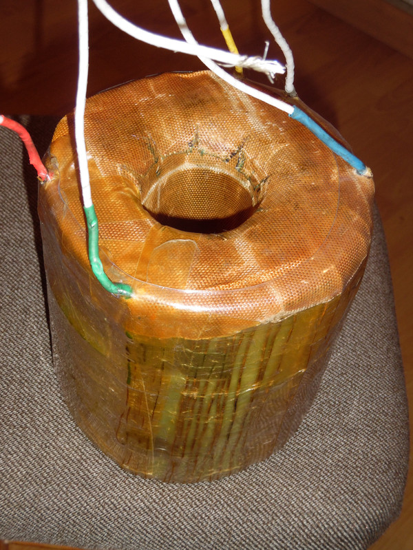

VETERAN 1 322 Скарга Опубліковано: 9 лютого 2023 Забрали внука і я зміг чимось своїм бавитися. Добре ізолював і захистив первинну обмотку. Поділитися повідомленням Посилання на повідомлення Поділитися на інших сайтах

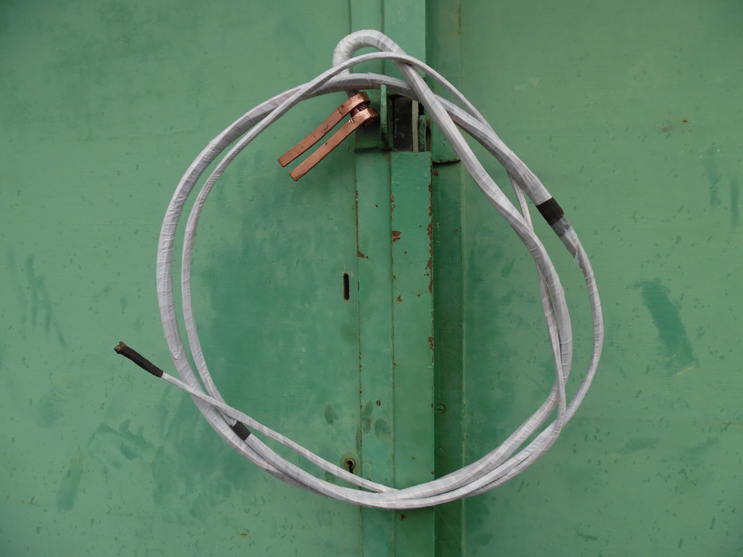

VETERAN 1 322 Скарга Опубліковано: 17 лютого 2023 Люди на мангалі шашлики смажать, а я у себе мідь печу. Навіть не сподівався на такий ефект - дріт став, як шнурок - годі було витягти. А мідна шина, яку я в тисках гнув, стала така, що двома пальцями можна у вузол скрутити. Поділитися повідомленням Посилання на повідомлення Поділитися на інших сайтах
golden88 662 Скарга Опубліковано: 17 лютого 2023 А як тепер ізолювати дріт? Поділитися повідомленням Посилання на повідомлення Поділитися на інших сайтах
VETERAN 1 322 Скарга Опубліковано: 18 лютого 2023 Маю тверду фторопластову стрічку. Поділитися повідомленням Посилання на повідомлення Поділитися на інших сайтах
VETERAN 1 322 Скарга Опубліковано: 20 лютого 2023 А як тепер ізолювати дріт? Ось такий вийшов пучок з припаяною клемою. Перші 3 витки - 100 квадратів, ще 2 - 50 і наступні 2 - 30 кв. мм. Разом довжина 3,7 метра. Поділитися повідомленням Посилання на повідомлення Поділитися на інших сайтах
golden88 662 Скарга Опубліковано: 20 лютого 2023 Нічо так... А тепер цю арматуру на тор намомтати ))) Поділитися повідомленням Посилання на повідомлення Поділитися на інших сайтах
VETERAN 1 322 Скарга Опубліковано: 20 лютого 2023 А тепер цю арматуру на тор намомтати )))Жодних проблем - відпалена ж мідь. Бачиш, як я її двома пальцями зігнув - пробував. Поділитися повідомленням Посилання на повідомлення Поділитися на інших сайтах
VETERAN 1 322 Скарга Опубліковано: 22 лютого 2023 А тепер цю арматуру на тор намомтати ))) Ти виявився пророком - із того роя не вийшло ні...чого. Фторопласт не витримав намотки навіть першого витка - перетворився на шмаття. Крім того - не витримала моя ізоляція з лакотканини в середині того тора - також шмаття. Нічого - повертаюся до того, що планував на початку. В середину запхну кусок каналізаційної труби 50мм. А витки буду ізолювати, як в електродвигунах - спочатку виток, а тоді вже ізоляцію під нього. Розхристаний пучок можна щільніше вкласти. Але я "лєгко увлєкающійся" - почав наступну забаву - так званий гріндер. Витягнув старезний полотьор, актуальність якого втратилася ще в ранніх 70-тих. Розібрав то чуда Харківського виробництва. На диво класна конструкція - увімкнувся двигун без проблем. Все на підшипничках і прецизійно зроблено - розбирається без молотка і так само гарно збирається. Друга деталь - ролик - використав колесо від ліжка. Діаметр перехідної втулки на валу двигуна 14мм, отвір в колесі всього 6мм. Найближче наявне свердло - 12,7мм. Просвердлив ним і в тисках запхав ту втулку. Прикрутив на вал - крутиться рівненько і не вібрує. Це при 8000 обертів. В процесі збирання я ще проточу на місці, бо дуже велика бочка того валика. Ось так то виглядає зараз. Як натяжний ролик, хочу використати валик жигулівської помпи. Сподіваюся, що витримає оберти - під 10 тисяч буде. Поділитися повідомленням Посилання на повідомлення Поділитися на інших сайтах
golden88 662 Скарга Опубліковано: 22 лютого 2023 Двигун 8000 видає? Це добре. При виготовленні гріндера треба багато уваги приділити швидкості ленти. Бо буде або палити, або забиватись наждачка. Я колись хотів зробити з двигуна 3000 об/хв, то по розрахунках ведущий шків мав діаметр щось до 200 мм. Тоді не знайшов матеріала на нього і звкинув. Фторопласт не витримав намотки навіть першого витка - перетворився на шмаття. Я ж уже пару раз казав) - стару простинь порвати на полоси 5-8 см і обмотати дріт як бінтом. Його навіть клеїти не треба, тільки початок і кінець ізолентою прихватити. Поділитися повідомленням Посилання на повідомлення Поділитися на інших сайтах
