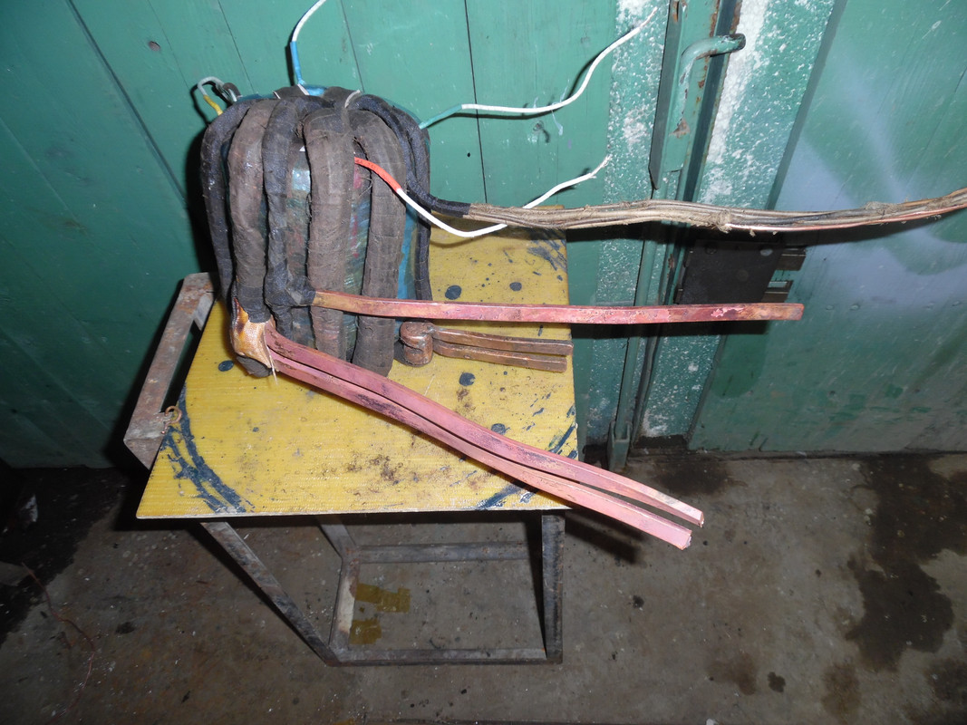

VETERAN 1 322 Скарга Опубліковано: 22 лютого 2023 стару простинь порвати на полоси 5-8 см і обмотати дріт як бінтом. Та ну! Я хочу інакше - спочатку запхаю в середину трубу - щоб надійно ізолюватися від первинної обмотки. Тоді кладу щільно голі дроти, ізольовані тільки на поворотах. Накриваю ці дроти лакованою склотканиною. Один виток готов. Далі все так само. При виготовленні гріндера треба багато уваги приділити швидкості ленти. А от які валики мають бути - де той бочкоподібний має бути - на моторі, чи натяжним? На базарі дивився - на мотор чіпляють, а в описах - таким натягують шкурку. Поділитися повідомленням Посилання на повідомлення Поділитися на інших сайтах

VETERAN 1 322 Скарга Опубліковано: 23 лютого 2023 чим дальше обмотки друг від друга, тим меньший ККД...А вони не будуть далі - в торі мотаються одна поверх іншої. Хіба розділити обмотки і одну з одного боку мотати, а іншу - з протилежного боку. Так роблять, щоб отримати падаючу характеристику транса. Наприклад для дугової зварки. Через такий валик центр буде натягнутий, а края висіти.Не має права провисати - знизу підкладка. А валик напевно для центрування. Якщо не центрована, а впирається в буртик - буде лохматитися з того краю. Поділитися повідомленням Посилання на повідомлення Поділитися на інших сайтах
VETERAN 1 322 Скарга Опубліковано: 24 лютого 2023 Заскочив не на довго в гараж і намотав три витки на трансі - ті, що 100 кв.мм. Зайняли трошки більше половини отвору в магнітопроводі. Ще два витки тоншим і два витки ще тоншим пучком треба домотати. Мій мультиметр чомусь не захотів міряти змінну напругу, тому просто чиркнув одним дротиком по клемі. Спалах був ого-го! І за ці мілісекунди дріт нагрівся так, що обпік пальці. p/s Поміряв - 3,5в на звичайній первинній і 4в на "форсованій". Поділитися повідомленням Посилання на повідомлення Поділитися на інших сайтах
VETERAN 1 322 Скарга Опубліковано: 28 лютого 2023 Домотав. Три витки 100 кв.мм Ще два витки 50 кв.мм і ще три витки 30 кв.мм. Замовив симістори ВТА41-600. Спробую зробити простеньку автоматику і - якщо буде досить перших 3 витків - перемотаю, бо тоді все решта буде непотрібним. Намотаю 4мм дротом довшу обмотку і буде ще зарядне з можливістю заведення двигуна та дугова зварка. Ось таке стало. 1 golden88 відреагував на це Поділитися повідомленням Посилання на повідомлення Поділитися на інших сайтах

VETERAN 1 322 Скарга Опубліковано: 10 березня 2023 Завершив сьогодні з щипцями. Чомусь призабув, як важко мідь обробляти. А мідний болт просто нереально закрутити в мідну різьбу - зростається миттєво і ні докрутити,т ні викрутити. Пробував різні схемки з симісторами з нету - не працюють. Зробив на базі документації виробника симістора - все нормально. Треба ще простенький таймер придумати. 1 golden88 відреагував на це Поділитися повідомленням Посилання на повідомлення Поділитися на інших сайтах
VETERAN 1 322 Скарга Опубліковано: 11 березня 2023 Треба ще простенький таймер придумати.Придумав - елементарне - конденсатор, розряджаючись через затвор, відкриває симістор. Конденсатор 50 мікрофарад, заряджений до 10 вольт, відкриває симістор на 20 мсек. Напаяв на перемикач 11 електролітів - от і вся конструкція. Це ж не годинник і особливої докладності не потрібно. Поділитися повідомленням Посилання на повідомлення Поділитися на інших сайтах

VETERAN 1 322 Скарга Опубліковано: 12 березня 2023 Вже пробували варити?Ще ні. Може наступного тижня виберуся в гараж. Он на вівторок обіцяють потепління. Поділитися повідомленням Посилання на повідомлення Поділитися на інших сайтах
VETERAN 1 322 Скарга Опубліковано: 14 березня 2023 Вже пробували варити?Сьогодні спробував - "замєчатєльно"! Особливо матеріал не готував - бавився з обрізками, які валялися на столі.!мм нержавійка легко вариться при витримці 0,5 сек. Нержавійка 1,5мм вариться при 0,5 сек, але гарний кратер (після відриву) виходить при витримці 0,7 сек. При 1 сек - пропалює наскрізь. Звичайна залізяка вариться довше - 2мм треба гріти біля 3 сек., але це вже зліпить так, що при скручуванні зварної точки, вириває дірку. Цвях 4мм мені вистрілював зі щипців і за три сек. обидва цвяхи повністю перепалило - розлетілися. Працювати з тими щипцями просто нереально - бракує ще двох рук.Можна причепити кнопку до щипців і тоді можна використовувати на чомусь стаціонарному, типу авто. Треба робити якийсь прижим з педаллю. Ще хочу спробуватиякось варити внахльост - тобто латку клеїти до кузова туди, де нема доступу з іншого боку. Ну і трошки проблем - деколи пробуксовує бендикс стартера і нового до мого редукторного стартера нема. Буду щось придумувати. Може вдасться розібрати і відремонтувати. Поділитися повідомленням Посилання на повідомлення Поділитися на інших сайтах

VETERAN 1 322 Скарга Опубліковано: 14 березня 2023 Скільки ампер з розетки тягне під нагрузкою?Це ж я тільки макет випробував. Ще всі характеристики не міряв, але світло в гаражі не моргало. Та і звуку навантаження транса не було чути. Взагалі нічого не гріється, крім електродів, які відбирають тепло від бляшок, які зварюють.Тепер я знаю, що достатньо перших трьох витків. Ще два залишу для майбутніх проектів, де бажана більша напруга - хочу побавитися з гідроударом - вибухом дротика у рідині. Останні три витки розмотаю і намотаю більше витків для дугової зварки. Ну і буду вже конструктивно то оформляти - корпус, надійне кріплення, лицьова панель - всяка їрунда, яка забирає найбільше часу і зусиль. Ще треба придумати педальний вузол, бо ті ручні щипці хіба для закріплених деталей годяться. 1 golden88 відреагував на це Поділитися повідомленням Посилання на повідомлення Поділитися на інших сайтах
VETERAN 1 322 Скарга Опубліковано: 16 березня 2023 Скільки ампер з розетки тягне під нагрузкою?Сьогодні поміряв, але не точно - бо міняється. Напруга в мережі падає з 220 на 5 вольт, при струмі споживання 35-40 ампер. Якщо врахувати коефіцієнт трансформації 50, виходить, що через електроди іде біля 2000 ампер. Цікаво, що на іншій обмотці, з коефіцієнтом трансформації 60, струм не суттєво менший - на 2-3 ампери. Значить на електродах ще більший струм.Напевно обмежується тороїдальним осердям, бо розраховував на потужність трансформатора 2,7 кіловати, а потягнув більше восьми.Все клас - мені підходить. Можна продовжувати далі. Поділитися повідомленням Посилання на повідомлення Поділитися на інших сайтах

VETERAN 1 322 Скарга Опубліковано: 21 березня 2023 Перемотав - став акуратнішим. Але напруга для дуги менша вийшла - тільки 25 вольт змінної. Постійної буде 35 вольт - вистачить для зварки. Пробував раніше варити мідь вугільним електродом - нічого не вийшло, але наштовхнуло на думку, що можна зробити імпульсний паяльник для твердих припоїв. Поділитися повідомленням Посилання на повідомлення Поділитися на інших сайтах

VETERAN 1 322 Скарга Опубліковано: 22 березня 2023 прошило ізоляцію? Напевно. Я дерев'яним кілком розпихав вторинну - щоб наступного витка запхати і напевно щось тим кілком наробив. Тепер між первинною і вторинною в середині запхав відрізок каналізаційної труби 50мм діаметром. Відповідно втратив об'єм і залізло менше витків. Вийшло біля 16 вольт з можливістю використати 170 ампер і 25 вольт з 110 амперами. Це якщо в постійному режимі, а при коротких періодах - в кілька раз більше. Це напруги змінного струму, а після діодів - на конденсаторах - буде в 1,4 рази вища напруга. Поділитися повідомленням Посилання на повідомлення Поділитися на інших сайтах
VETERAN 1 322 Скарга Опубліковано: 3 квітня 2023 Робота не заглохла - помаленько рухається. Зараз компоную то все, щоб гарно стало в корпусі. Виявилося, що не так там багато місця... Намотав сьогодні дроселя для дугової зварки. Осердя залізне стержньове 25 кв.см. Намотав 25 витків дротом 25 кв.мм - 6 жил діаметром 2,2мм. Ще треба закріпити сам трансформатор і конденсатори. В радіаторах нарізав різьби для діодів і закрутив їх. Дуже щось повільно то йде... Поділитися повідомленням Посилання на повідомлення Поділитися на інших сайтах
