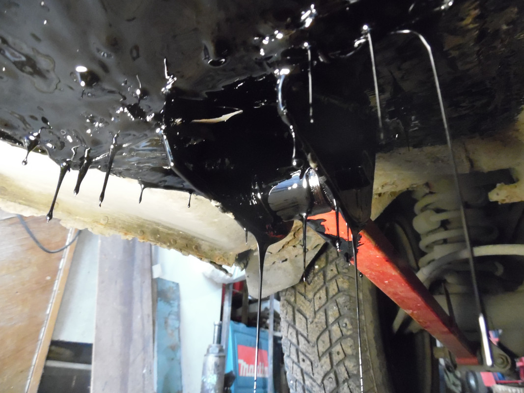

VETERAN 1 322 Скарга Опубліковано: 23 жовтня 2023 Жигулик продовжує іржавіти. Здався кронштейн реактивної тяги ЗМ. Довелося пригадати ненабуті навички зварювальника - зварив з відходів металу щось подібне і навіть приварив до мережива, у яке перетворилося дно. Капає смола, якоюя вимастив свою конструкцію. 2 sun та alex_zp відреагували на це Поділитися повідомленням Посилання на повідомлення Поділитися на інших сайтах

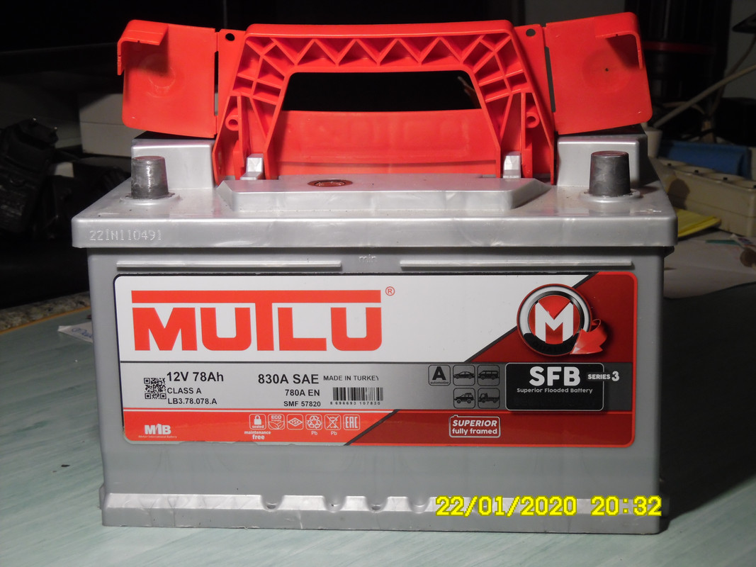

VETERAN 1 322 Скарга Опубліковано: 1 грудня 2023 Трохи бавився з своїм акумулятором. Ще крутив, але якось в'яло - за майже чотири роки втратив енергійність. Я вже попередньо впритул пропрацював всю силову проводку - клеми, "-" на двигун і кузов і т.д. Дуже слабкий ефект. Перейшов до самого джерела струму. Мій генератор тримає не менше 14,2 вольта, навіть під навантаженням, але вирішив Перевірити теперішні характеристики. Колись максимальна напруга при зарядці була 16 вольт. Тепер дав 15 ампер зарядки - напруга біля 18 вольт. При струмі 1 ампер, тримається 16,5 вольта. Значить для мого "кальцієвого" акумулятора, напруга 14,5в від генератора є маловатою. Подумаю, чи є сенс вставити діод до "шоколадки" в генераторі. Після зарядки стартер почав досить шустро крутити. І так вже кілька днів. Зайнявся ще одною проблемою - вигнило дно запаски. Ясно, що запаска не випаде, але торчаще надвір колесо виглядає дивно. Знайшов у залежах ще совєцьку бляшку для цього місця, спробував прилаштувати. Варити нема до чого, бо низ крила вже давно є шматою, приклеєною фарбою. Лонжерона багажника знизу також вже нема. Ледве вдалося прикрутити самонарізами до заднього фартуха і бризговика заднього колеса. Ну не висить колесо - вже добре... 2 sergg та sun відреагували на це Поділитися повідомленням Посилання на повідомлення Поділитися на інших сайтах
sun 24 Скарга Опубліковано: 4 грудня 2023 для мого "кальцієвого" акумулятораА що за акум у вас як називається? чи є сенс вставити діод до "шоколадки" в генераторі. типу щоб понизити напругу на 15й клемі щоб шоколадка дала більшу напругу збудження на гєну, а він дав більше напругу в мережу?хмм, надо спробувати. Поставлю тумблер щоб 15ку через діод підключати, а то на включених фарах мережа падає до 12в-фігово це... Поділитися повідомленням Посилання на повідомлення Поділитися на інших сайтах
VETERAN 1 322 Скарга Опубліковано: 4 грудня 2023 А що за акум у вас як називається? типу щоб понизити напругу на 15й клемі щоб шоколадка дала більшу напругу збудження на гєну, а він дав більше напругу в мережу?У мене генератор інжовий - там трошки інакше робиться, але ідея саме така. 1 sun відреагував на це Поділитися повідомленням Посилання на повідомлення Поділитися на інших сайтах
VETERAN 1 322 Скарга Опубліковано: 6 грудня 2023 Мій акумулятор знову втратив жвавість - почав слабше крутити стартером. Забрав його на підзарядку додому. Дав йому 5 ампер. Спочатку напруга на клемах зросла до 17,7 вольт, а після того, як докинув біля 20 ампергодин, напруга зменшилася до 16,4 вольта. Напевно зменшився внутрішній опір якихось банок батареї. Поставив на авто - крутить, як молодий. Генератор тримає в межах 14,2 - 14, 5 вольт. Певно прийдеться взимку регулярно підзаряджати... 1 sun відреагував на це Поділитися повідомленням Посилання на повідомлення Поділитися на інших сайтах

VETERAN 1 322 Скарга Опубліковано: 9 грудня 2023 Мож краще новий?Шкода вкладатися у таку машину. Вона вже не работнік.Сьогодні хотів забрати додому в тепло свою майже готову контактну зварку, щоб підключити автоматику, але вирішив спочатку перевірити працездатність. А у ній коротке замикання в трансі. Закинув у дальній кут гаража - може колись повернуся до того. Перед виїздом вирішив глянути - чого мотор гріється, а пічка не дуже гріє. Виявив, що радіатор пустий. Влив півтори літри антифризу - як у сухий пісок. ВСЕ!!! Маю того досить - залишив у гаражі, поряд зі зваркою до кращих часів, які навряд чи настануть. 1 sun відреагував на це Поділитися повідомленням Посилання на повідомлення Поділитися на інших сайтах
sergg 30 Скарга Опубліковано: 10 грудня 2023 А що за акум у вас як називається? типу щоб понизити напругу на 15й клемі щоб шоколадка дала більшу напругу збудження на гєну, а він дав більше напругу в мережу?У мене генератор інжовий - там трошки інакше робиться, але ідея саме така. а пробок немає щоб подивитись які банки киплять? Поділитися повідомленням Посилання на повідомлення Поділитися на інших сайтах
VETERAN 1 322 Скарга Опубліковано: 11 грудня 2023 а пробок немає щоб подивитись які банки киплять?Нема нічого. Думаю - може насвердлити дір? Поділитися повідомленням Посилання на повідомлення Поділитися на інших сайтах
sergg 30 Скарга Опубліковано: 11 грудня 2023 а пробок немає щоб подивитись які банки киплять?Нема нічого. Думаю - може насвердлити дір? тільки спочатку глянути відео з подібною батареєю - як це зробити з найменшими втратати Поділитися повідомленням Посилання на повідомлення Поділитися на інших сайтах
sun 24 Скарга Опубліковано: 13 грудня 2023 Нема нічого. Думаю - може насвердлити дір?Можно сробувати, бачив відос як содой примивають. Якщо не дуже щось велике там в ньом відпало, то може й оживе.Рівень на просвіт видно? Для початку долий дістілюхи, можно проколоти шилом і шприцем з іглою. Якщо не допоможе тоді вже свердли побільше і зливай-промивай. Поділитися повідомленням Посилання на повідомлення Поділитися на інших сайтах
