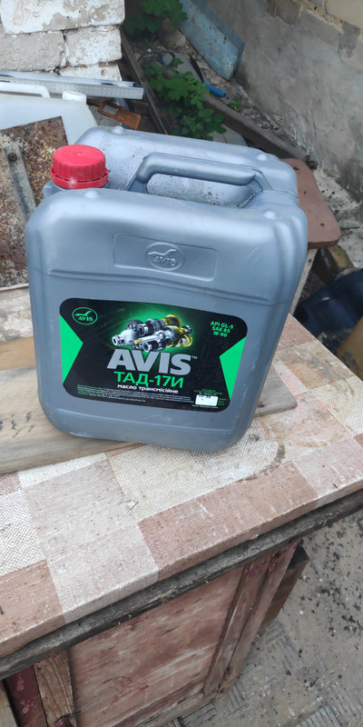

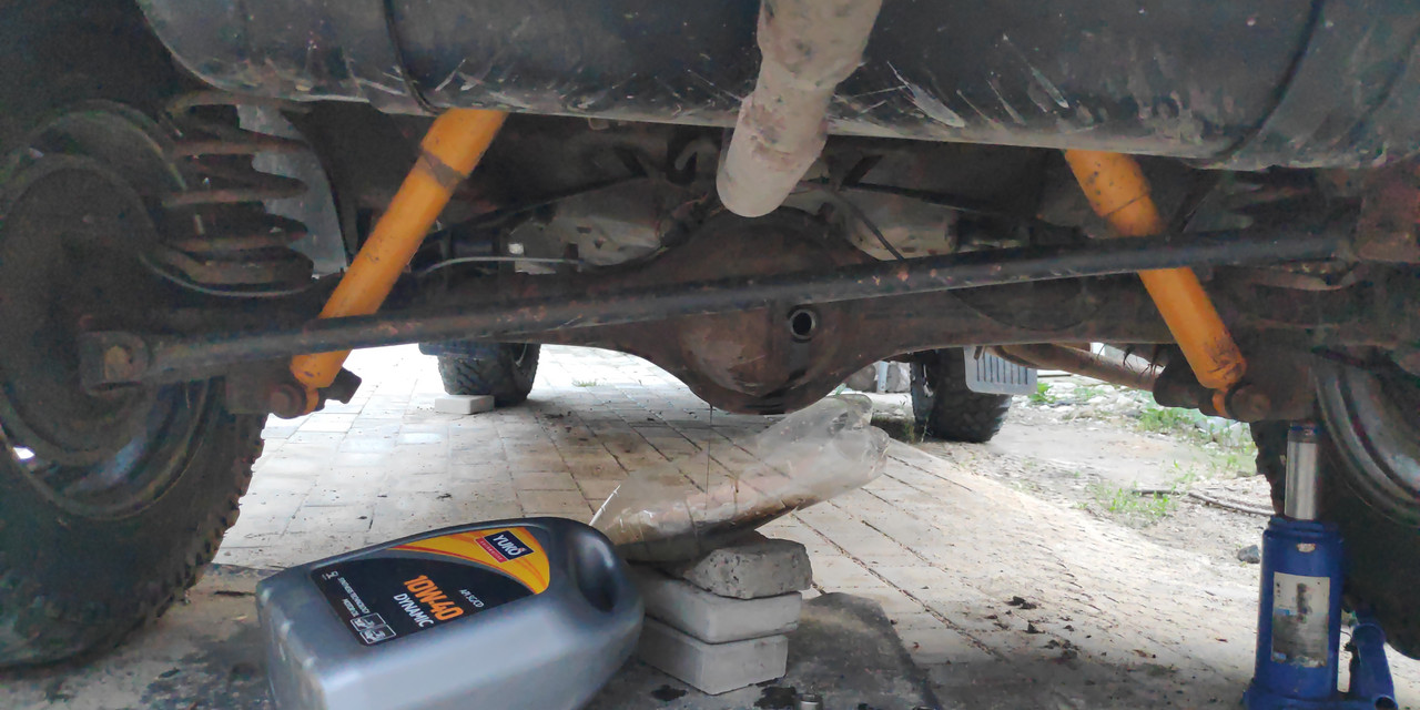

Заменил сегодня масло в заднем мосту, было подозрение на эмульсию после брода, но норм, масло чистое

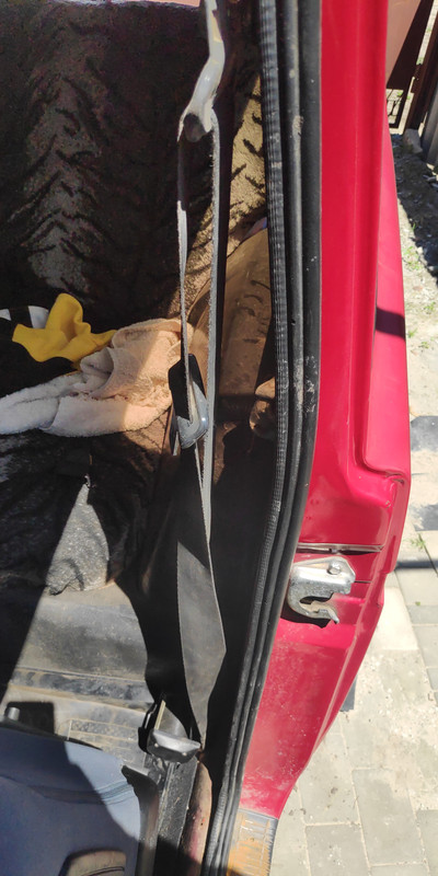

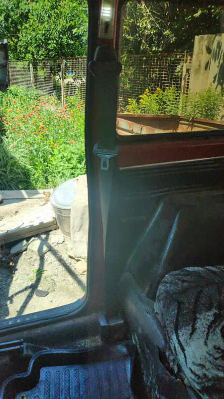

Подогнали мне сегодня ремни с таврии, на удивление они подошли к ответам на сидениях, ну и отлично, на одну проблему меньше)))

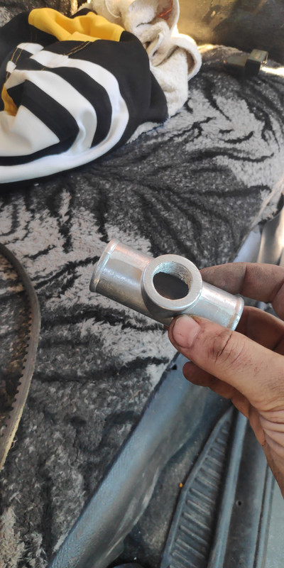

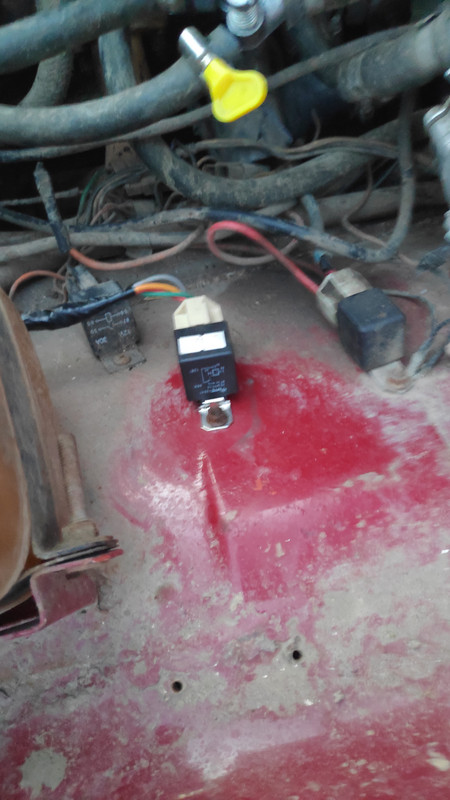

Ещё купил случайно тройник под датчик электровентилятора, надо до поездки на кинбурскую косу успеть поставить

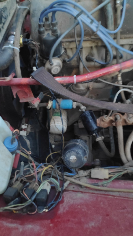

прокатились вчера на море, слегка прифигел с расхода когда посреди дороги домой кончился газ, итого 30 литров на сотку, причина была в развалившейся разъёме датчика холла, заменил сегодня, три месяца искал эту фигню, даже подумать не мог, поменял все - газовый редуктор, провода, катушку, комутатор, а собака вот где зарыта была...

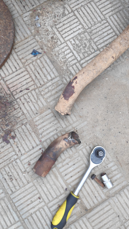

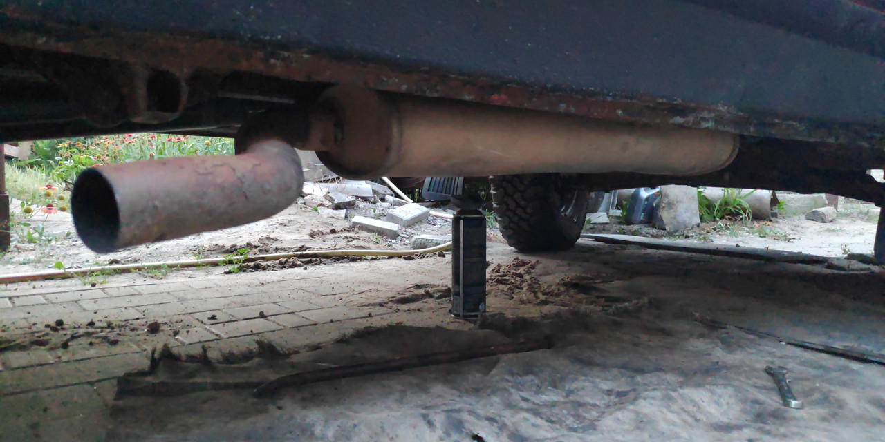

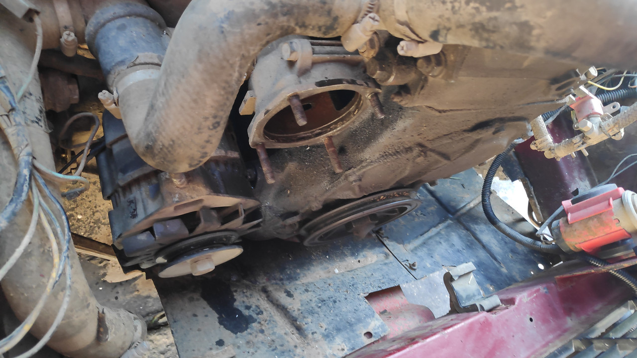

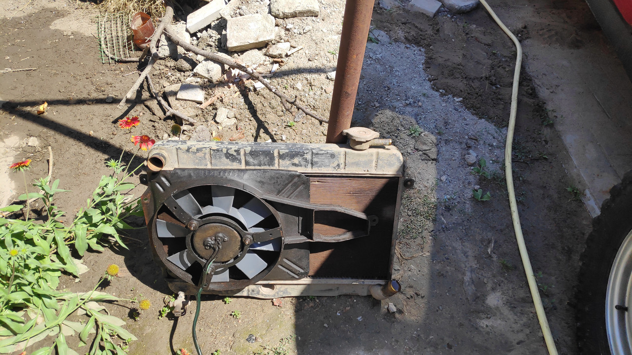

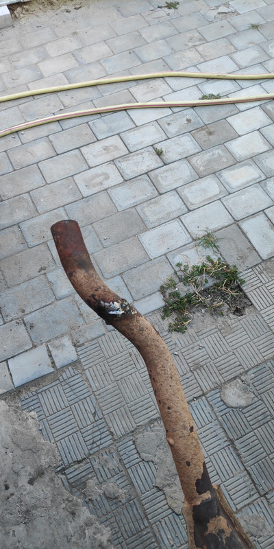

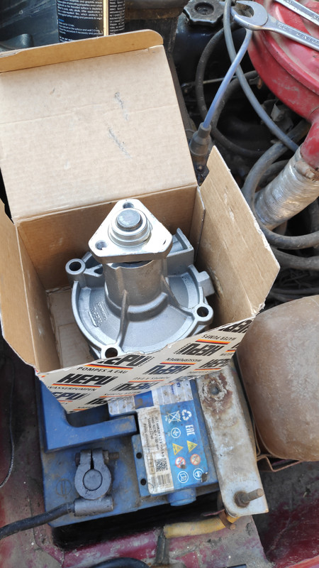

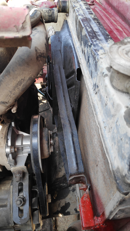

В общем ездил в четверг на море, дорога местами брущатка, и на этой брущатке лопнули штаны в районе соединения с глушителем, в общем геморрой ещё тот, кто снимал штаны на ниве, тот поймет. Ну тут и понеслось, решил сразу заменить помпу которую мне Бакс ещё вечной прислал, заодно раз такое дело решил поставить электровентилятор который лежит ещё дольше, докупил провода, реле и понеслось... Скинул радиатор, помпу, генератор тоже - для замены неточного узла, он же реле регулятор)) И тут возникла проблема - нижний болт генератора закис, пришлось откручивать кронштейн от блока, на радиатор приварил уголки под вентилятор с одной стороны, и с другой кронштейн с болтом, ибо на ниве радиатор больше и классического вентилятора по ширине не хватает.
В общем все собрал, штаны заварил, поменял переднюю резинку крепления глушителя на две от 08, стояли от ланоса, заднюю оставил, не менял, заодно на банке приварил наместо задне крепление резинки, а то на проволочке уже год висела)))
По вентелятора все по стандарту, врезка в верхний патрубок, реле на 40а, предохранитель 20ка, провода 1.5 квадрата, датчик поставил тм108ат 87-92. Записал пока напрямую от АКБ, буду смотреть на как оно будет работать, если что перекину на зажигание))

Я на ниве наоборот уходил от электро вентиляторов. У меня были 2 шт перед радиатором. Они включались как только съезжал с асфальта и выключались на трассе. Даже реле плавились.
На помпу прикручивал карлсон на 6 лопастей через проставку чтобы ближе к радиатору был.
Позже еще делал кожух вокруг вентилятора чтобы весь воздух через радиатор проходил. Так с кожухом родные вообще помоему не включались...
варить штаны - это как вулканизировать презерватив...
Выкинул бы их нах, и поставил бы новые.
Проблема в том что штаны самодельные, выхлоп переделан, заводской новый не подойдет
не подойдет
для вазовода не существует понятия "не подойдёт"  :lol:
мы же состыковываем несостыкуемое, впихиваем невпихуемое, устанавливаем неустанавливаемое ))))
в этом и смысл, и сила таких конструкторов лего )
хотя смотрю на фото штанов, не понимая, что в них кастомного
не подойдет
Хз, я оригинал невидел вживую, но выхлоп переделан набок, ибо под багажником балон стоит.
не подойдет
для вазовода не существует понятия "не подойдёт" [emoji38]
Там обычно переваривают после резонатора, а штаны остаются стандартными.

Вот я наконец добрался до компутира, на прошлых выходных сьездили снова на Кинбурскую косу, черное море, все дела)) Дорога теперь знакомая, доехали гораздо быстрее чем в прошлом году, дорога прошла без эксцессов, если не считать что пару раз недоприводы застревали)) Так же по дороге уже на косе вытаскивали машину на которой отчаянные люди поехали на косу.
Расход в круг вышел 15 литров на 100, по трассе шли 100-120км/ч, особенно в этом году порадовал электровентелятор - температура даже в песках на пониженой не поднималась выше 90градусов, в прошлом году она лезла к 110 постоянно))) Одно огорчило что море было холодным очень, пришлось ходить на Днепр купаться. В следующем году поедем в июне-июле.
