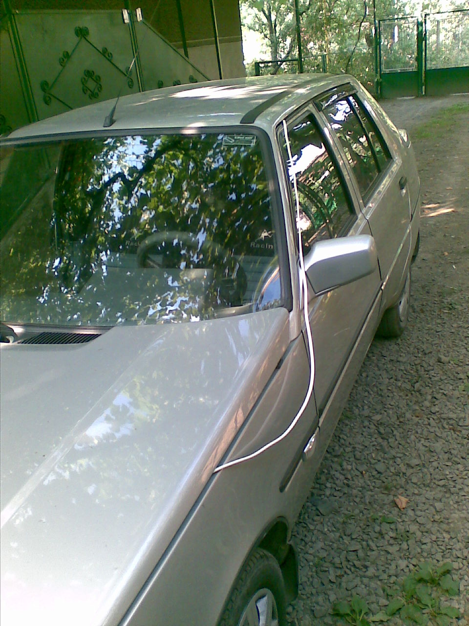

ElMaster 1 Скарга Опубліковано: 15 лютого 2011 потихоньку готовлю запчасти... процентов 50 уже есть... Думаю над дисками... хочется 15ки с большым вылетом и полочками... мож кто юзает что подобное? П.С. А пока что катаюсь на: Несколько фото что нашел на ноуте... Поділитися повідомленням Посилання на повідомлення Поділитися на інших сайтах
ARTEMON 3 Скарга Опубліковано: 15 лютого 2011 ElMaster, прикольный агарегат. А что за провод с под капота в салон идёт? Поділитися повідомленням Посилання на повідомлення Поділитися на інших сайтах
ElMaster 1 Скарга Опубліковано: 16 лютого 2011 ElMaster, прикольный агарегат. А что за провод с под капота в салон идёт? Ето фотка ещё с лета... я тестировал усилитель... и провод питания просто временно кинул... Поділитися повідомленням Посилання на повідомлення Поділитися на інших сайтах
