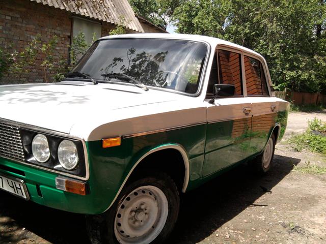

сразу вопрос на засыпку )))) доблесная милиция в лице горачичников не цепляються за такую покраску? какой цвет в тех-паспорте?
Я сам по началу стремался, как ехал проходить техосмотр. Но всё прошло на "ура", никаких замечаний, аж сам удивился. По паспорту она зеленая. Скажем так, из 100% гаишников, лишь процентов 5 спрашиваю за цвет - мол: "а шо цэ у вас за пэрэобладнання такэ?" Но ведь техосмотр пройден? Нужно было тогда вопросы задавать

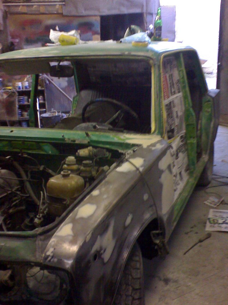

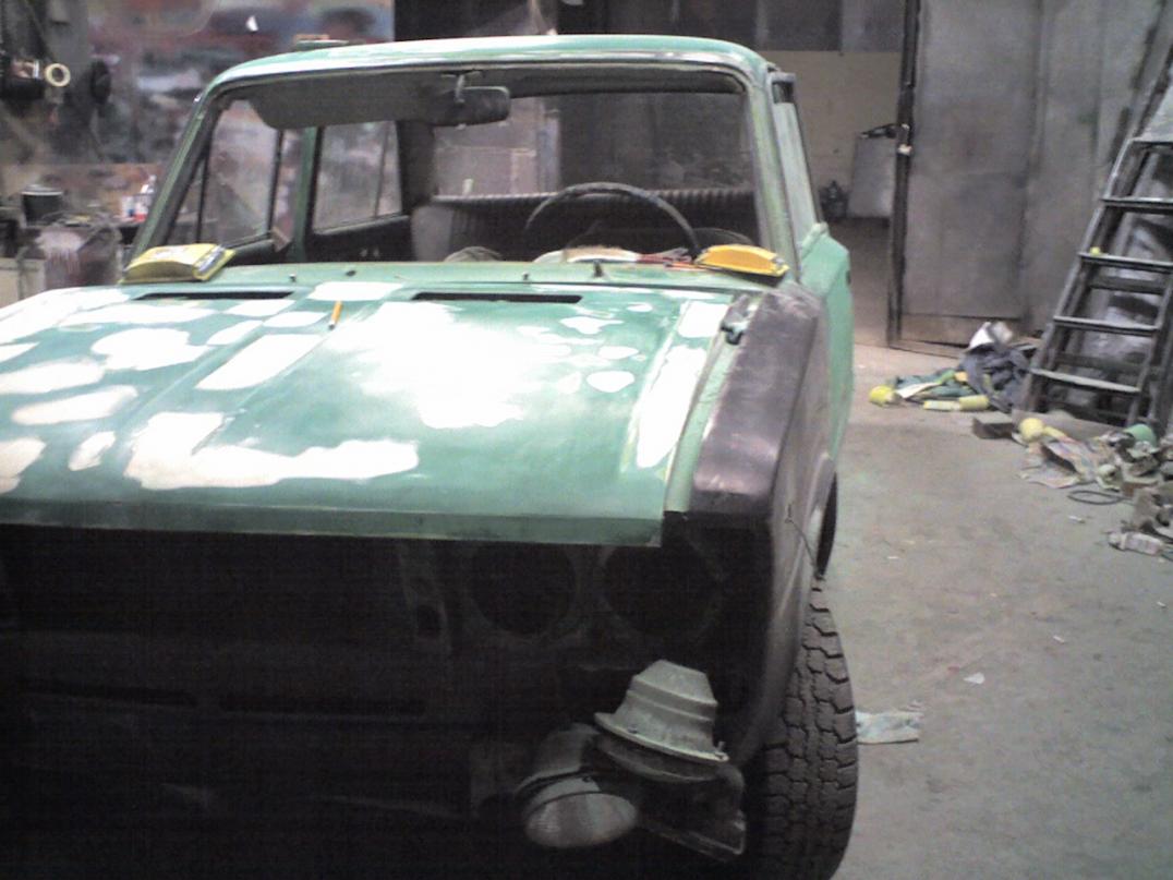

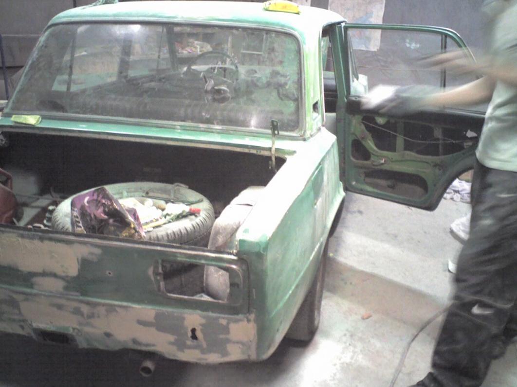

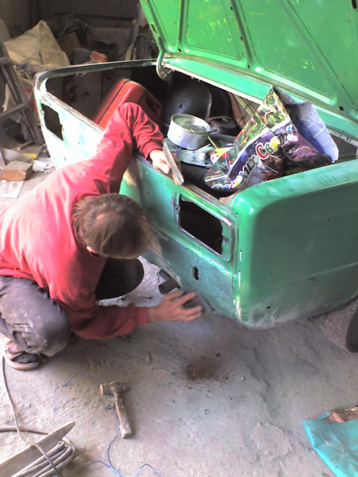

Выготовка
Грунтуем:
Красим:
После полировки:
Учитывая то, что ни у меня, ни у моего друга-помощника нету никакого опыта работы в этой сфере, думаю наш первый блин - не комом, хотя недостатки всё равно есть.

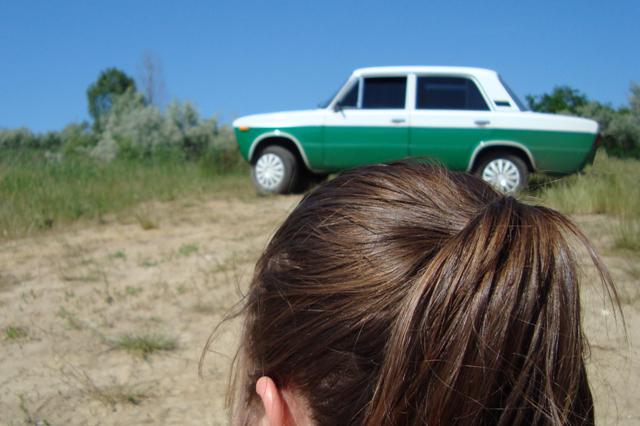

Я бы сказал что она у тебя больше белая чем зеленая. Покраска нравится, сочетание сойдет :) Машина, хорошая, троечка :)
Покрашена очень даже прилично :)
Я и см давно хочу в 2 цвета машину, но не знаю как наши доблестные сотрудники ГАИ будут реагировать. Но я сейчас задумался над поклейкой пленки карбон.

вайтволы на колесах смотреца супер будут!:ay:
да и занизить обезательно.
Змінено користувачем KitSok
Покраска супер да и вообщем внешне машина классно выглядит!Борода не сильно понравилась, какая-то она сильно низенькая.Как по мне надо было делать что-то по типу стоковой, чтобы она была повыше и магнитолка смотрела бы вперед.Но это лишть мое личное имхо. Кстати а куда теперь печка дует?
Нада занижать. Покраска на 5+. Вернее роскраска, как покраска по фоткам не видно)))
Что касается бороды - то стоит она нормально, всё расположено удобно, до включателей нагибаться не нужно. Печку уже испытал, включаешь на всю - Ташкент. Переделка не повлияла на ее работоспособность.
То что машина завышена - это не моя прихоть, я купил и установил классические пружины и амортизаторы, не ставил никаких подкладок, после установки на СТО мне сказали что они "сядут".... Но уже 3 месяца как не садятся, ну может чуток опустилась. Если есть соображения как ее занизить - то скажите как....
пружины резать:multi:
Стопудово :multi:
Имхо, с попой чего-то перемудрили... хотя, если бампера будут и молдинги... кстате, хроммолдинги планируются родные?
Соображений валом: можно резать родные пружины, можно жестче резать и ставить, или укороченные покупать, тока, я думаю не стОит спешить, пусть действительно усядуться пружины.
Расскажи, а как вообще родилась идея в два цвета, и именно бело-зеленый?
Я бы с радостью, вот только это пападос на капусту, снять их, срезать, и поставить. я узнавал на СТО - хотяз 260-300грн (((((
А бампера я ещё буду ставить, вот как только найду в хорошем состоянии и по доступной цене, так сразу и поставлю! А молдинги уже стоят (хром), на последней фотке их можно рассмотреть (там где крендель в оранжевой футболке стоит рядом с машиной) Просто раскраска идет по молдинги, вот и затерялись они на стыке цветов
Я вот если моя машина доживет до того времени когда буду ее красить то буду се красить в родной цвет, а крышу белую. Мне кажется копейке так будет лутше потому-шо молдингов нету. Авот 3ке так как ты зделал прикольно. Я просто видил шестерку у которой перекрашена только крыша, смотрицца неочинь. Воть. занизить нада ниже чем она с завода, на стиль))))
