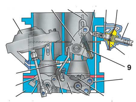

ДимонНикополь 1 Скарга Опубліковано: 9 грудня 2010 у меня было когда завел пол минуты работает норм потом начинает троить, падают обороты, прогревал машину без подсоса мин 5 держал обороты педалью, потом можно было уже подсос вытягивать. на одном форуме сказали посмотреть телескопическую тягу позиция 9 на рисунке, она должна быть определенной жосткости ни больше ни меньше. пошел купил рмкомплект поставил теперь все ок.карб 2105 Поділитися повідомленням Посилання на повідомлення Поділитися на інших сайтах
